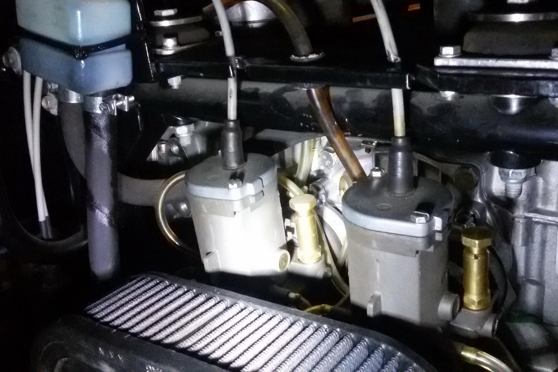

На Аэролодке пиранья 3 стоит Ротакс 582.
Техника редко заводим.
Проблема:
При попытке заводить, в начале вроде вот-вот хочет заводится, но нет. После следующих попыток чувствуется, бесполезно. В каждый раз в свечах много топлива. Сушим свечи, ставим, снова такая же картина. Вроде все параметры на регулирующих в норме, все ровно заливает свечи. Казалось свечах много масло, бензин без масло попробовали. тоже  толк нет.
Может поможете, а друзья? Если что подробно опишу..
Ой как жду вашего помощи. а то скоро техника нужна..http://markosyan-usik.livejournal.com/73117.html
Вот этот процесс максимально подробно, пожалуйста.
Иначе, Вас не понять.
Каждый раз что явно видим, это то что всегда свечи мокрые, точнее их заливает. правда, один из них меньше.
Свечи снимаем сушим,  (меняли их) ставим, заводим. На первый раз заводке как будто несколько секунд с одним цилиндром хочет заводится, но нет. на второй раз хуже и хуже.
Сливали  бензин с система и  двигателя. убавили масло в бензине. тоже нет результат.
Перед началом экспериментов снять поплавковые камеры и шланги от  бака к бензонасосу , секунд 10...20 крутить двигатель с ВЫКРУЧЕННЫМИ СВЕЧАМИ. Потом свечи просушить, завернуть обратно. Камеры и шланги поставить на место.

1.Проверить работу обогатителей:
Это такой клапан подпружинененный. Тросиком привода открывается, пружинкой в нём самом закрывается. При закрытии должен закрываться герметично. Перед запуском его открывают, а при первых вспышках начинают закрывать. Если оставить не закрытым- то симптомы болезни = ваша проблема.🙂
Выверуть, проверить работу, особенно полноту закрытия.
2. Уровень топлива в поплавковой камере: Качаете грушей, бензонасосом или просто проводите очередную попытку запуска. Сразу после этого снимаете поплавковую камеру аккуратно. Смотрите остаточный уровень топлива. Должен быть от привалочной плоскости минимум сантиметр.
3. Электростартёр. Имел похожую проблему при разряженном аккумуляторе. Проверка: притащить 6СТ55 и попробовать заводить от него. СТАРТЕРОМ КРУТИТЬ НЕ БОЛЕЕ 20 СЕК. ПОТОМ- НЕ МЕНЕЕ 3-Х МИН ПЕРЕРЫВ.
На нашем нет трос обогатителя, сверху болт закручен. То есть не обогатитель....
Счет поплавка, у нас явно проблема. После каждого раза как снимаем карбюратор крышку, то бензин бежит оттуда. выше поплавков. сейчас фоткал карбюратор.
Надеюсь фото закрепился.
Завтра проверим..
