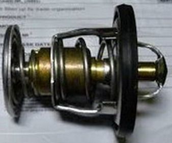

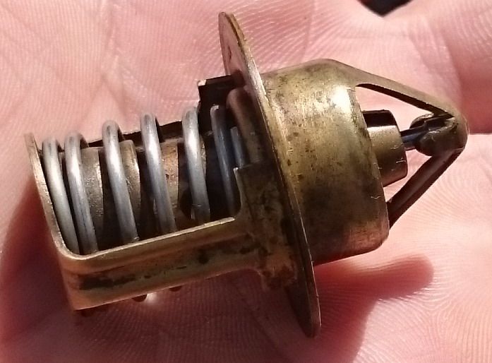

Господа мотористы!
Объясните, пожалуйста, разницу между этими изделиями.
Читаю: " термостат", "термоклапан".
Подскажите, что к чему.
"Синеголовый", "сероголовый" ???
Спасибо.
С уважением.

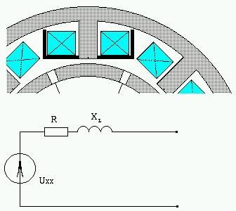

При разборке генератора выявилась еще одна проблема: обнаружилась плохо зачекованная пластина на одной из обмоток зажикания. В поисках ответа на вопрос "нафига оно нужно и можно ли обойтись без нее", нашел следующее:
"Подсистема зажигания. - Для чего экран?
На рисунке показана типовая конструкция статорной обмотки зажигания и ее магнитной системы. Как видно, одна из группы обмоток отделена от остальных. Ее катушка намотана с большим количеством витков, тонким проводом.
Эта обмотка вырабатывает напряжение для системы зажигания, составляющее для нормального искрообразования 150 вольт постоянного тока.
Мощность, требуемая для системы CDI, невелика - единицы ватт. Важно лишь обеспечить быстрый перезаряд накопительного конденсатора в электронном блоке до указанных 150 вольт.
Исходя из этих соображений, напряжение обмотки выбирается избыточным. В электронном блоке оно ограничивается стабилитроном, когда конденсатор полностью заряжен.
Чтобы избежать перегрузки стабилитрона-ограничителя, обмотке зажигания придается дополнительная индуктивность. Устанавливается так называемый "экран" (более правильно - "магнитный шунт") поверх катушки, как показано на рисунке.
Установка такого шунта эквивалентна увеличению X[sub]L[/sub], то есть, с точки зрения потребителей, источник напряжения зажигания снабжен внутренним высокоиндуктивным дросселем. Дроссель ограничивает максимальный ток в цепи в допустимых пределах.
- Если магнитный шунт отсутствует, это может привести к перегрузке стабилитрона внутри БКС и, соответственно, к выходу из строя системы зажигания.
- Если на высоких оборотах двигателя напряжение на разрядном конденсаторе не успевает нарастать до потребного уровня, и искрообразование нарушается - возможно, следует уменьшить магнитное шунтирование. Для этого надо сделать шунт из более тонкой стали, либо уменьшить его размеры.
" (http://alash-zid200.tripod.com/Courier/generator/generator.html)
