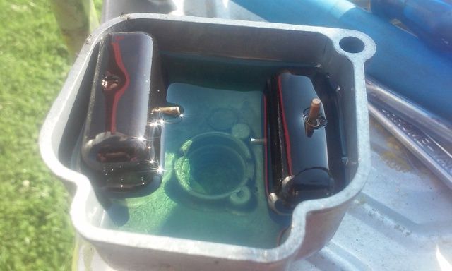

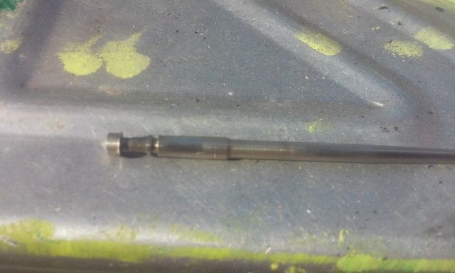

Добрый день! Купил недавно самолет с 582-м и вот что обнаружил собираясь выполнить процедуру слива отстоя с поплавковых камер:
    34,2 КБ · Просмотры: 204
    40,3 КБ · Просмотры: 240
    30,1 КБ · Просмотры: 218
Отсюда вопрос: что могло случиться с поплавком? он не похож на пустотелый, который прохудился и наполнился бензином! Причем картина одинаковая на обоих карбюраторах!

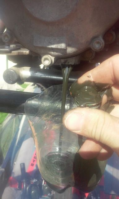

И наконец вот что я слил с редуктора: по запаху ТАД 17, сам бы поржал если бы это был не мой самолет :-[

И наконец вот что я слил с редуктора: по запаху ТАД 17, сам бы поржал если бы это был не мой самолет Смущённый                                      А почему бы не задать этот вопрос бывшим владельцам самолета?Похоже, точно ТАД 17 для гипоидных передач...
Современные бензины и всякие присадки к ним разъедают материал поплавка, поры заполняются бензином и поплавок тонет. Фирма Бинг это учла и сечас выпускаются более стойкие поплавки. У Вас очень древний двигатель или поплавки. до 1996 года. Судя по износу иглы- она стояла неправильно - над пластиковым белым стаканом. На игле над стопорным кольцом надо добавить резиновое кольцо, а в пластиковом стакане сделать проточку под него.
Редуктор мойте новый нормальным маслом. Я бы сделал три замены подряд с интервалом буквально 10-15 минут.
Спасибо за информацию по карбюратору, редуктор промыл раз бензином, раз маслом, думаю достаточно.
Меняйте поплавки, причём оба. Желательно на фирменные. В спрусе наборы продают.
По цвету похоже на Нигрол. ТАД-17И более прозрачен.
Это не так важно. Важно , что ни того, ни другого там быть не должно)) Боюсь подумать что там в бензин добавлялось))
А там штатно какая жижа заливается? Наверняка обычное трансмиссионное масло. И Нигрол, и ТАД - трансмиссионки. Нигрол очень древнее, ТАД появился в СССР с Жигулями, и вполне сносно работал как в гипоидных мостах, так и в жигулевской МКПП с простыми косозубыми шестернями. В переднеприводных ВАЗах ТАД перестали применять из-за низкой стойкости синхронизаторов, хотя для шестерней оно вполне подходило.

Проверьте правильно ли установлены иглы в карбюраторах.
Металлическое стопорное кольцо, установленное в канавку на игле должно быть под пластиковым "стаканчиком" в который упирается пружина. Часто, при разборке - сборке карбюратора, непроизвольно, меняют последовательность установки этих элементов. В результате переобогащается смесь и мотор "давится" топливом.
