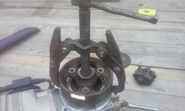

Подскажите пожалуйста, как сдернуть шкивы с коленвала? У съемника уже вороток гнется! Может погреть?
    33,1 КБ · Просмотры: 188
А мануал почитать?! Там написано, греть до 80 град.
То-же и с подшипниками: если нагреть корпус до "почти шипения плевка" 😉 , то они почти сами выпадают.
Только греть аккуратно, чтоб сальник не подпалить.
А ещё надо "в момент начала изгиба воротка" ЛЁГКИМ молотком хлёстко стукнуть по винту(можно и по маховику, но там удар на подшипник пойдёт). Кто шаровые снимал, тот знает зачем 🙂
во спасибо,разъяснили
Когда моховик спрыгнет с конуса и попадёт Вам в лицо, лицо будет всмятку до затылка. Операцию делать на столе. Всё полетит в потолок и Вы будете сильно удивлены, но останетесь целы.
