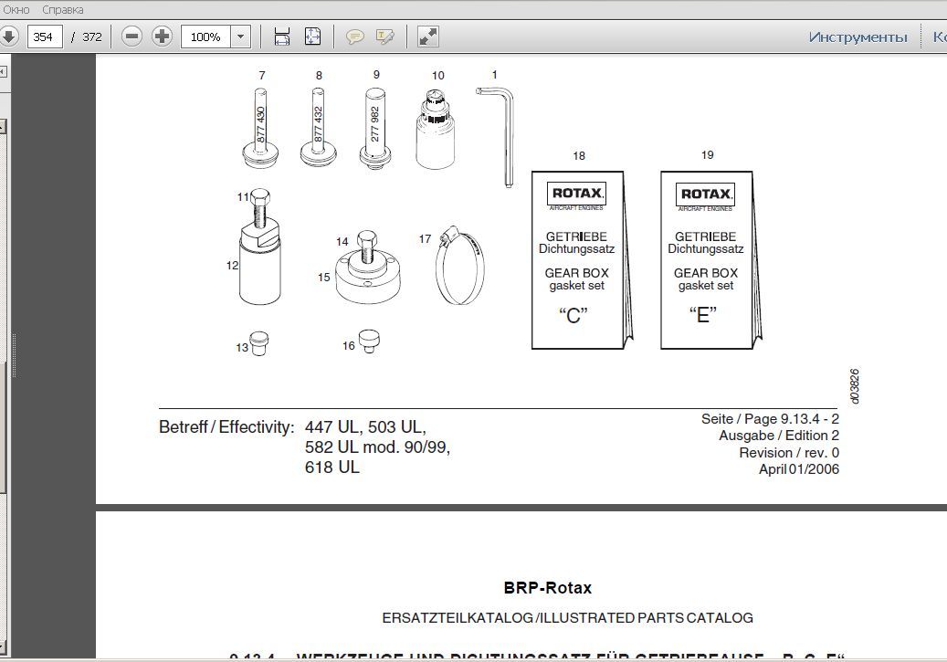

  Если применять нормальный (правильный) съёмник, то ничто, никуда не летит. Съёмники с длинными лапками (автомобильные универсальные) достаточно нежёсткие (упругие).
Съёмник делается из треугольной (любой другой формы) стальной пластины толщиной минимум 8 - 10 мм. Или дорабатывается готовый от снегоходного мотора (РМЗ). В техдокументации на ROTAX есть указание всех необходимых инструментов для ремонта. Это поз. 14
Нагрев полезен для разрушения клея. Это происходит при температуре около 140 град. С. Чтобы не "поджечь" резиновые элементы следует греть локально ступицу маховика тонким пламенем газовой горелки, контролируя - капать водой на нагреваемую поверхность.
