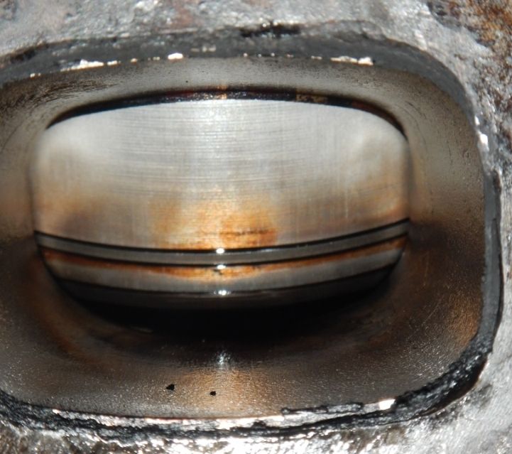

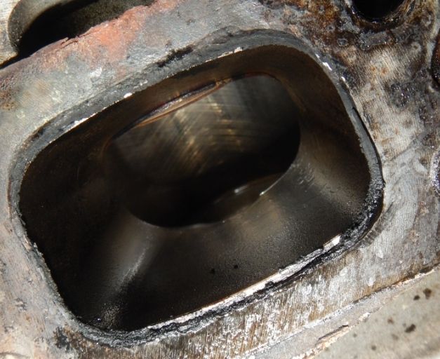

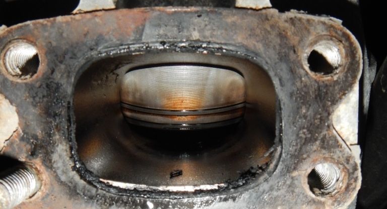

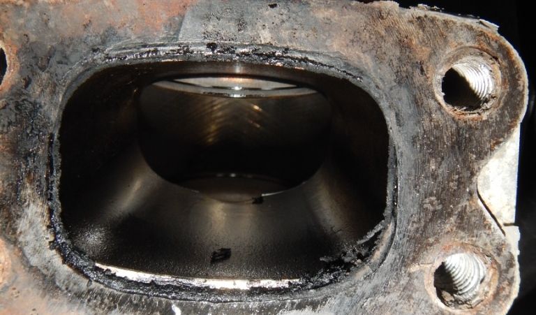

Посмотрите пожалуйста нужно нужно какие нибудь работы делать ?
    69,3 КБ · Просмотры: 224
Авиатехник ! Не приближайся к матчасти и не вноси дефект!  ;D
Если серьезно , не вижу больших проблем , нормальная рабочая картинка. Но как правильно заметил коллега выше -лучше снять и в теплое помещение . Затратите 1 час ...ну 2 часа и спокойно спите всю зиму как медведь в берлоге.  😀
