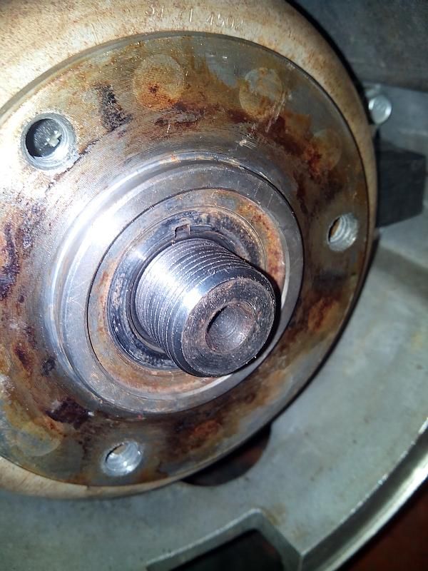

Вопрос по разборке узла генератора. В инструкции написано, после съёма зубчатого колеса привода стартера и гидродемпфера нужно вытащить "locking pin", прежде, чем ставить съёмник и снимать "magneto flywheel". Так вот обнаружил, что у меня нету этого самого локин пина, или он просто глубоко сидит? Попробовал снять съёмником диск магнето - усилие достаточно большое, постукивания не помогают. Греть диск строительным феном опасаюсь, т.к. можно повредить проводку. Какие соображения?
если имеется ввиду шпонка ротора , то она снимается вместе с ротором [highlight]посредством сьемника[/highlight] и таки да ! -легким постукиванием молотка  😉 (усилие при сьемке приличное!)
имеется ввиду стопор коленвала, который ставится в штуцер привода насоса. Он клинит коленвал и выдерживает небольшие усилия, примерно до 80 Нм. Для откручивания гайки ротора и стягивания ротора используется съемник, у которого есть выступ, он попадает в вырез картера и так же клинит коленвал. Если штифт не вынуть, то его срежет.
Усилие большое, маховик слетает с характерным щелчком. Кто первый раз снимает либо шарахается либо обреченно выдает - "пи...ц, сломал"
Мы снимаем без нагрева и стука. Съемник крепится за резьбовые отверстия, внимательно с длиной резьбы, дабы не проткнуть обмотку.
ЭЭЭЭ Семен Семеныч ! Ну таки ДА! Не допер с переводом ! ;D
Мы ж тут все по старинке переводной книжкой от Авиагаммы пользуемся на ридной мове  (затерли до дыр эти непальцы !)
А доходчиво написал , мне так обычно нет . Молоточком то в торец сьемничка в самый раз ! [highlight]Стук [/highlight](!) и не испугаешься грохота падающего ротора!
