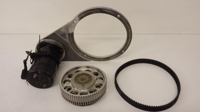

Подскажите . может кто знает может есть информации на форуме  как сделать стартер на 582 сзади вместо ручной заводки.
Посмотрите картинки по ссылке :
http://www.aerofixaviation.co.uk/rotax-582-strip-service-rebuild.shtml
Ili ischite starter GPL Amerikankova ili Polskova proizvodstva. Polakij u menia uzhe dva goda- ochen divolen. Iki esche byl Angliskij remenoj variant- starter type m4.
Perdelok ne kakih. Stavish i polzueshsia. Ya seichas ne doma nemogu foto vylozhit. No tam systema prostaya- sdelono po tipu zubchatago remmenogo reduktara. Na kolenvale soedenenie cherz odnostoronnego vrascheniy podshibnika. V odnu storonu on krutitsa v druguyu "klinit" t.e. kogda vkliuchaesh starter on "klinit" i krutit kolenval. Kogda starter ne krutit on rabitaet kak obgonnaya mufta.

Starter M4
    19,4 КБ · Просмотры: 152
Moi starter GPL (Polskogo proizvodstva):
