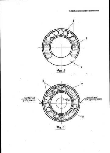

Если канал заполнен ртутью частично - устройство может работать как автоматическое балансировочное приспособление. Обьяснить толком физику процесса - не берусь. Но в свое время читал в журнале '' Изобретатель и рационализатор '' статью про устройство автоматической балансировки автомобильных колес. Предлагалось по кругу хромированного декоративного колпака - закрепить кольцевую трубку, внутри которой находятся шарики от подшипника ( заполняющие часть трубки ) и минеральное масло. Утверждалось что на ходу - шарики распределятся так - чтобы дисбаланс колеса пропал. Почему они должны так перераспределиться - я обьяснить не могу. Однако сам принцип - сомнению не подвергался. Обсуждалось как технологически выполнить герметичную кольцевую трубку и наполнить ее шариками и маслом.

Радикальное решение проблемы может быть достигнуто путем непрерывной автоматической компенсации произвольно изменяющегося дисбаланса барабана, для чего совмещают с барабаном балансирующее устройство, действующее по принципу работы пассивного автобалансира.
При этом на барабане концентрично его оси вращения формируют замкнутую кольцевую полость с размещенными в ней подвижными массами (грузами-противовесами), которые, смещаясь в зону контрдисбаланса, автоматически производят балансировку загруженного барабана стиральной машины в режиме отжима (в диапазоне закритических оборотов барабана). В качестве балансирующих масс
используются жидкость или твердые тела из различных материалов (в виде шаров, цилиндров, маятников и пр.), а также комбинации жидкости и твердых тел в различных соотношениях.

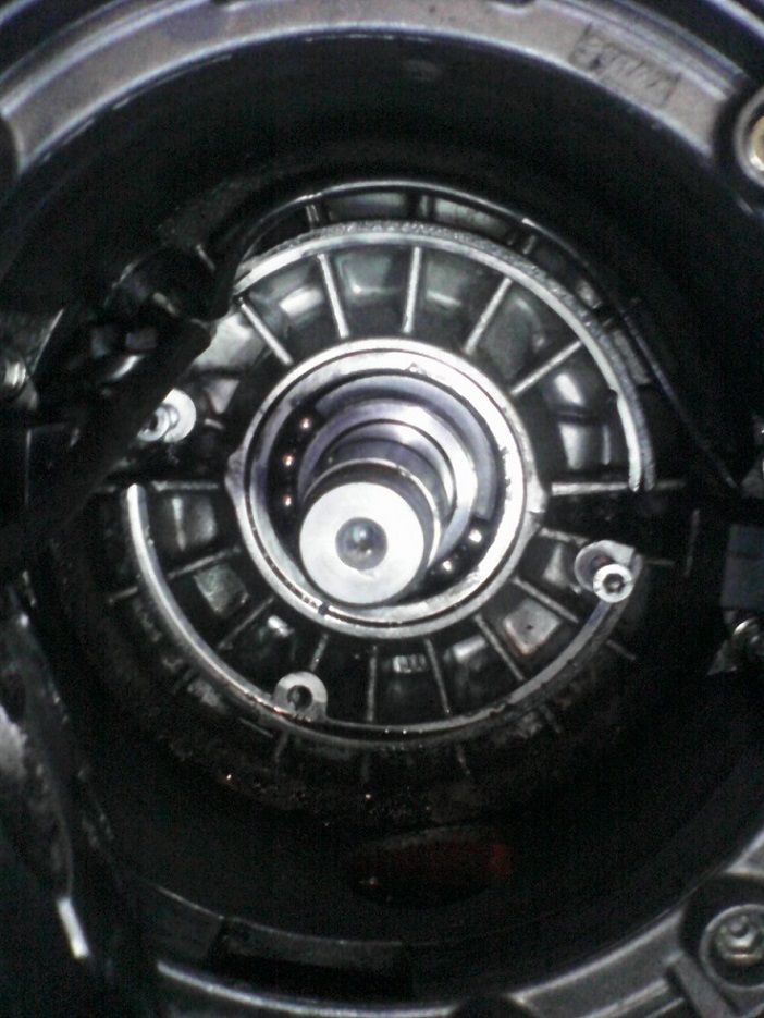

Приобрёл на медни сей мотор , стоял он на Птенце , но хозяин решил поставить на него автоконверсию , ну а Rotax взял я . Но крайний раз , когда заводили мотор ( по осени) при газовке у него из отверстия в корпусе магнето начала  подкапывать маслянистая субстанция . Извлёк  зажигание , добрался до сальника - сопливится от туда , сальник на замену . В связи с этим у меня вопросы : 1)  возможно заменить этот сальник ( задний ) без глобальной  разборки мотора ? 2) можно узнать параметры ( размеры ) заднего сальника , где можно купить  и можно ли подобрать из автоимпорта ? Если можно , то ссылочки  плиз . Буду очень признателен за отклики .

Сальник выковыривается легко, ввернуть шуруп неглубоко и выдернуть. Новый сальник ставить так, чтобы любой из 6 выступов   (которые обеспечивают зазор между сальником и подшипником) позиционировался вертикально.
Параметры всех элементов в каталоге
http://aviagamma.ru/ipc2.pdf
Важно разобраться с причиной течи:
- залегание поршневых колец
- бензин "некондиционный"
- биение коленвала
- износ/разрушение подшипника
- ну и сам сальник

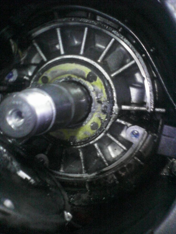

Демонтировал сальник и обнаружил под ним вот- такую бяку . обойму шариков не обнаружил , наверное сожралась . Я так понимаю , что грядёт переборка мотора или что-то можно ещё сделать локально ??????

Обойма у подшипников 582-го пластиковая поэтому её и не оказалось - в труху стёрлась и мотор её съел
Разборки не миновать ,мотор колоть подшипник по другому не снимешь сальники проще в авиагамме  но думаю сальником одним не обойдется. :-/

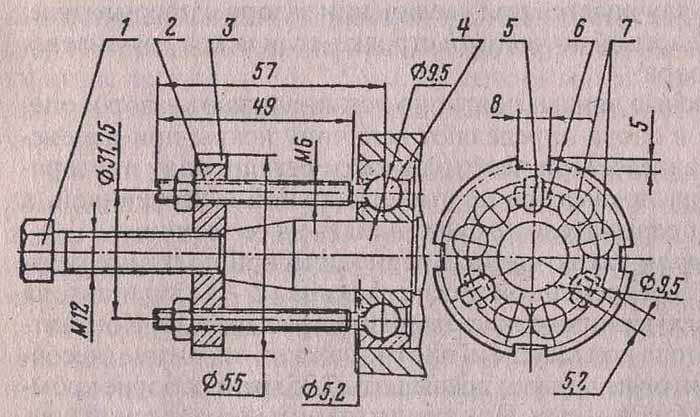

Существуют съемники для установленных подобным образом подшипников без разборки двигателя. Сделать такой съемник вполне реально врукопашную, хотя при доступе к токарному станку конечно значительно проще выточить лапы на станке.
З.Ы. Принцип вот такой:
Ну а размеры конечно по Вашему подшипнику.

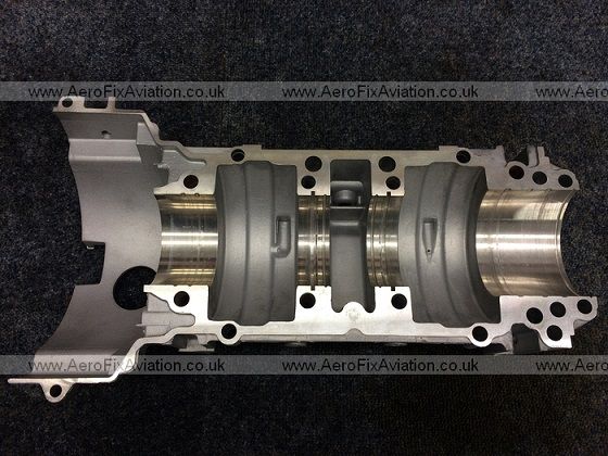

На мой взгляд стопорные кольца есть только на средних подшипниках коленвала , а на крайних судя по фотке картера 582-го на подшипниках стоят уплотнительные резиновые кольца , так как на постелях нет канавок под стопор , а лыски по краям , чтоб резинке при сочленении двух половинок и сжатии их было куда дется .

Даже если колечки резиновые, и Вы сможете выдрать подшипники сьемником....  Как Вы запрессуете новые подшипники с резиновыми колечками на место ? Или предполагается что и без колечек сойдет ?
ИМХО - разобрать мотор Ротакс по человечески и поменять подшипники и сальники нормальным способом - не составляет ужасно сложной проблемы. Предварительно стоит почитать документацию с сайта Авиагаммы и уточнить моменты затяжки резьбовых нормалей и перечень - что нужно мазать локтайтом.
