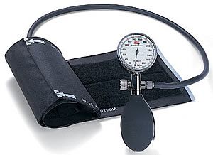

Для точной диагностики очень рекомендую подключить топливный манометр на выход бензонасоса. Мне однажды 503-й мотор с аналогичными симптомами просто моск вынес, причина была в падении давления при работе на макс. оборотах, но не сразу, а на примерно второй минуте режима. А вот причина этого падения заставила попотеть, сразу и не знал где искать - незадолго до того было сделано большое ТО мотора, в т. ч. с заменой шлангов. При снятии старых на штуцере в картере была сделана небольшая риска отверткой - задубевший шланг не хотел слезать. Сечение этой риски какие то доли мм, я на неё и внимания не обратил,но новый шланг ,судя по всему не до конца обжался на штуцере и этого хватило для снижения производительности насоса на продолжительных макс. оборотах.
После зашлифовки риски и тонкого слоя герметика, на всякий случай - все пришло в норму.
Чуть не забыл, до окончательного выяснения причины поставили доп.электронасос , сразу на выход из бака и несколько химических смен летали с постоянно включеным.
Вам тоже, полагаю, можно попробовать для проверки вариант с доп. насосом, если все придет в норму - значит дело в малой производительности штатной системы.
Манометр на диапазон 0,05 - 0,5 кг\см с ходу найти непросто , можно использовать от тонометра старого образца.

Старый тонометр
    12,4 КБ · Просмотры: 148

Обалдеть, действительно, кто бы мог подумать.. Спасибо, буду искать и пробовать с доп. эл. насосом.
Может не хватить шкалы.
Полагаю, вполне должно хватить, грубо 300мм рт ст = 0,4 кг\см, если близко к концу шкалы, так и нефига заморачиваться, для двухтактных Ротаксов и Бингов 0,3 кг\см за глаза хватает, перебои начинаются при меньше 0,2 , по моим наблюдениям.
