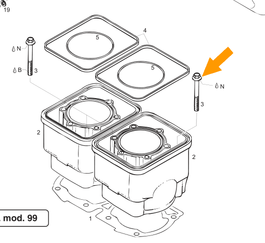

Спецы, кто знает момент затяжки болтов цилиндров?
В мануале не нашел рекомендации по этому поводу.
Там же, указано использовать BP Energrease LZ, что за продукт такой?
Типа герметика что-то, полагаю.

Если смотреть мануал.   http://aviagamma.ru/tutor582.pdf    То за этой схемой идёт таблица. Смотрим  болт-3  в таблице: Болт М8х68,5 SW 11 (24 Нм)

Противозадирная литиевая смазка тита Литола.
Спасибо, парни.

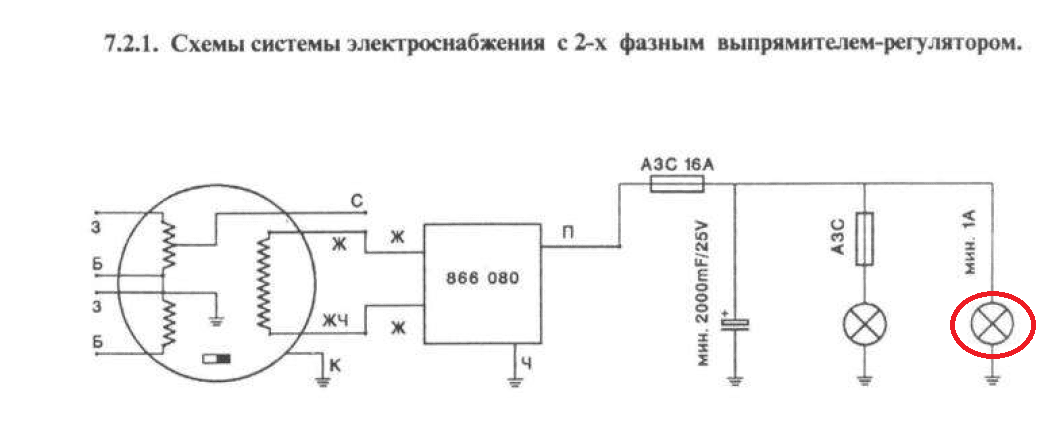

Подскажите можно ли заменить нагрузочную лампочку  сопротивлением если да то каким?
