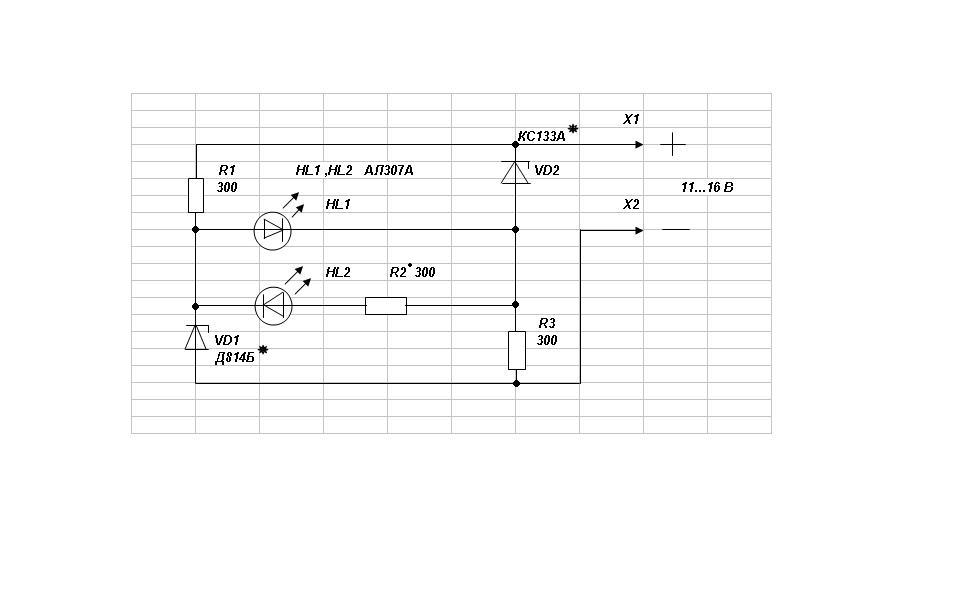

Кто-нибудь делал сигнальную лампу отказа генератора? Есть ли смысл в ней?
Она показывает не только работу генератора но и работу выпрямителя,сдохнет выпрямитель в длительном полёте -кончится зарядка аккумулятора,а отказ аккумулятора грозит большими бедами,так что вам решать нужна ли вам простая лампочка  🙂
Есть у кого-нибудь грамотная электросхема контрольной лампы генератора?
Простите, но ерунда.
У меня в прошлом году лампа исправно загоралась при выключении двигателя, но аккумулятор не заряжался во время его работы, и вольтметр не показывал увеличения напряжения при работающем моторе. То есть генератор целый, а регулятор дохлый. Лампа может показать только отказ генератора, но никак не регулятора.
На мой взгляд вольтметр полезнее
Присоединяюсь ко мнению и, мне кажется, что купить что-нибудь типа
https://www.google.ru/search?q=%D0%B2%D0%BE%D0%BB%D1%8C%D1%82%D0%BC%D0%B5%D1%82%D1%80+%D0%B2+%D0%BF%D1%80%D0%B8%D0%BA%D1%83%D1%80%D0%B8%D0%B2%D0%B0%D1%82%D0%B5%D0%BB%D1%8C+%D1%81%D0%B2%D0%B5%D1%82%D0%BE%D0%B4%D0%B8%D0%BE%D0%B4%D0%BD%D1%8B%D0%B9&newwindow=1&hl=ru&source=lnms&tbm=isch&sa=X&ved=0ahUKEwi0zoje47PMAhXjZpoKHab0DiMQ_AUIBygB&biw=1280&bih=906
будет проще, чем отлаживать схему, хотя они (их великое множество) и достаточно простые.
Например:
(http://kopilkasovetov.ucoz.ru/index/skhemy_avtomobilistu/0-37)
То есть, как я понимаю, при отказе генератора вольтметр будет показывать около 12 вольт вместо 14,5 ? У контрольной лампы есть неоспоримый плюс - сразу видно отказ.
Да
Постройте схему выше, исключив один светодиод.
Но в любом случае вольтметр информативнее.
Не знаю как у вас , но у нас на Птенце  с 582 , когда сгорел выпрямитель - регулятор ,лампочка показала что в цепи неисправность . Да и на другом самолёте  правда с Р-912, лампочка  горела на оборотах при исправном генераторе,а отказал опять же выпрямитель-регулятор.
Про вольтметр речи не шло,конечно лучше быстренько воткнуть вольтметр чем мучится с установкой и разводкой цепи лампочки (шутка),я уже не говорю про сравнительную стоимость этих девайсов  🙂
P.S  У меня на Р- 912 стоит и лампочка и вольтметр, хотел бы я посмотреть на того кто бы спорил что лампочка   информативнее  вольтметра 😉
Вольтметр не покажет вам сразу отказ зарядной цепи. Напряжение будет падать постепенно по мере разряда  аккумулятора. Лампочка же загорится сразу.
