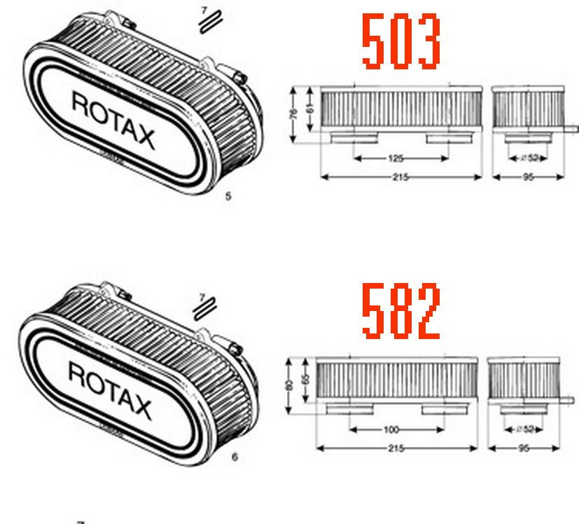

Народ, подскажите можно ли поставить воздушный фильтр с 503 на 582?
Можно.

если сдвоенный фильтр, то не подойдет, если раздельный - подойдет.
и кто же авиагамму долбал?
Раздельный - это имеется ввиду два сразу на каждый краб?
Тогда еще вопрос, обязательно ROTAX-овские фильтра, или можно аналоги, ведь они же все равно нулевого сопротивления!?

Ротаксовских фильтров не бывает. Ротакс использует фильтры K&N. Сдвоенные выпускаются эксклюзивно для Ротакса.
Раздельнве подобрать можно какие угодно. Лишь бы было желание и интернет

Аналогов достаточно

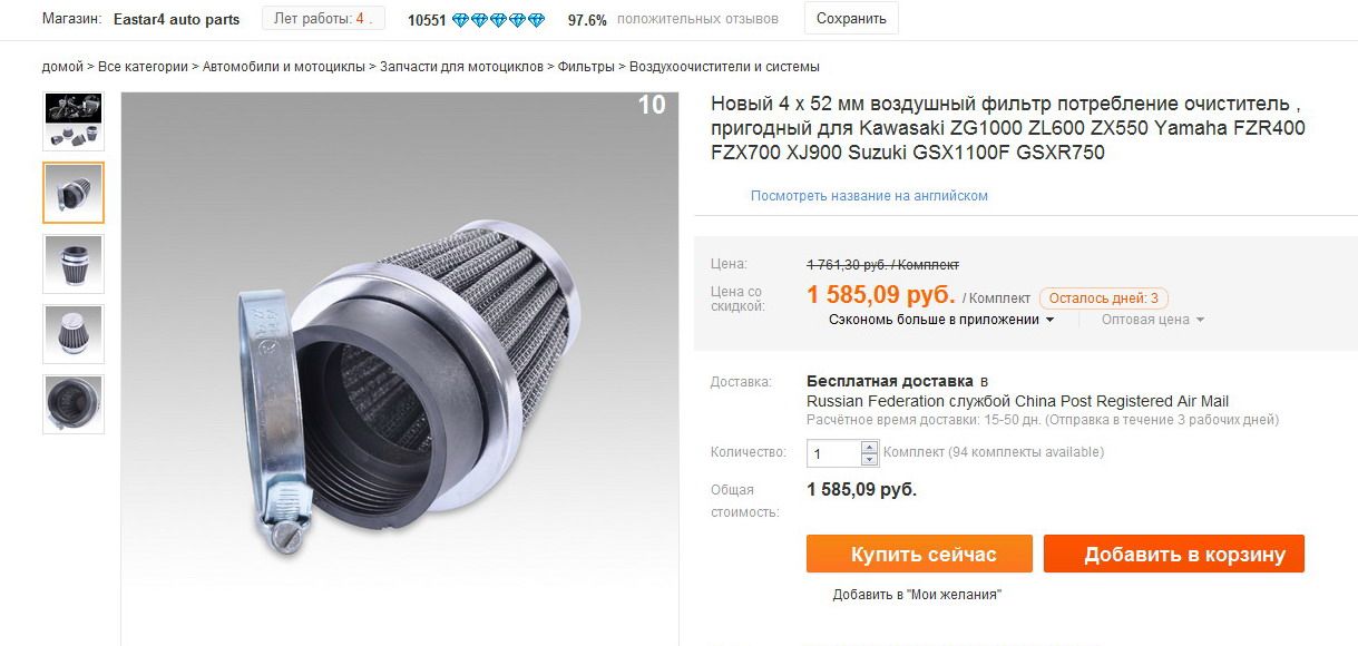

Не знаю как насчет кактусов, но воздушный фильтр по цене 5. т. р.. нам не нужен. просто потому что он ротакс и потому что "авиа" и потому что примитивной конструкции. два нормальных КН нулевика по 1000р в стритрейсерском магазине  решают вопрос, а авиагамма пусть и дальше состоит в особых отношениях с ротакс.

И где K&N? Чина ноунейм. Для некоторых есть разница...
