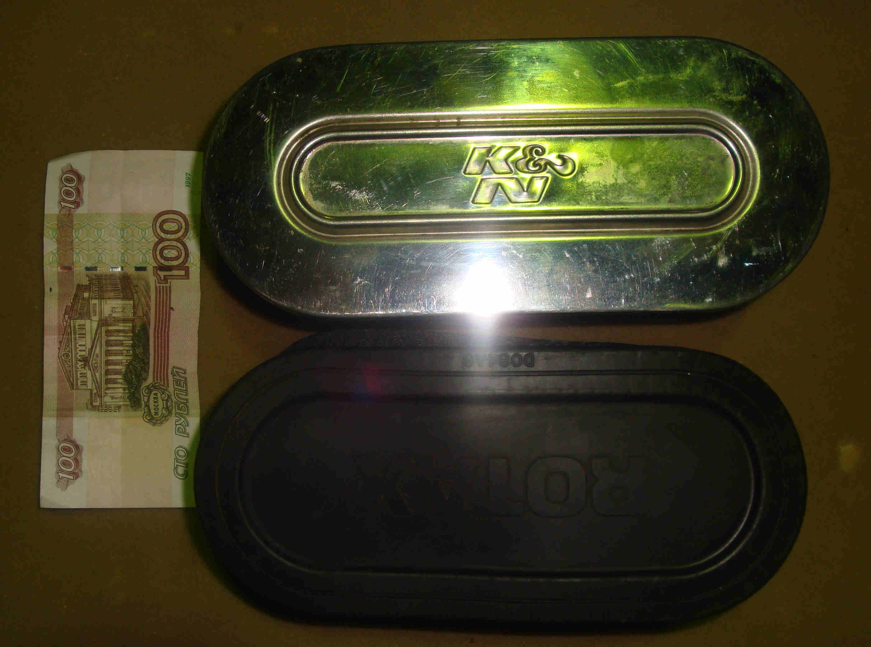

Народ, подскажите можно ли поставить воздушный фильтр с 503 на 582?
Вот теперь все на своих местах, так предельно понятно и ясно, спасибо за инфу!!!
Да, а фильтр я купил в интернет магазине за 1050р., но это на входной глушитель. Я просто подумал - можно ли отказаться от этой громозкой конструкции (впускной глушитель), установив фильтр от 503 го, но вот тут все четко мне пояснили, за что премного благодарен я! :craZy

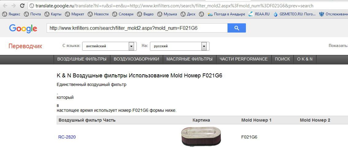

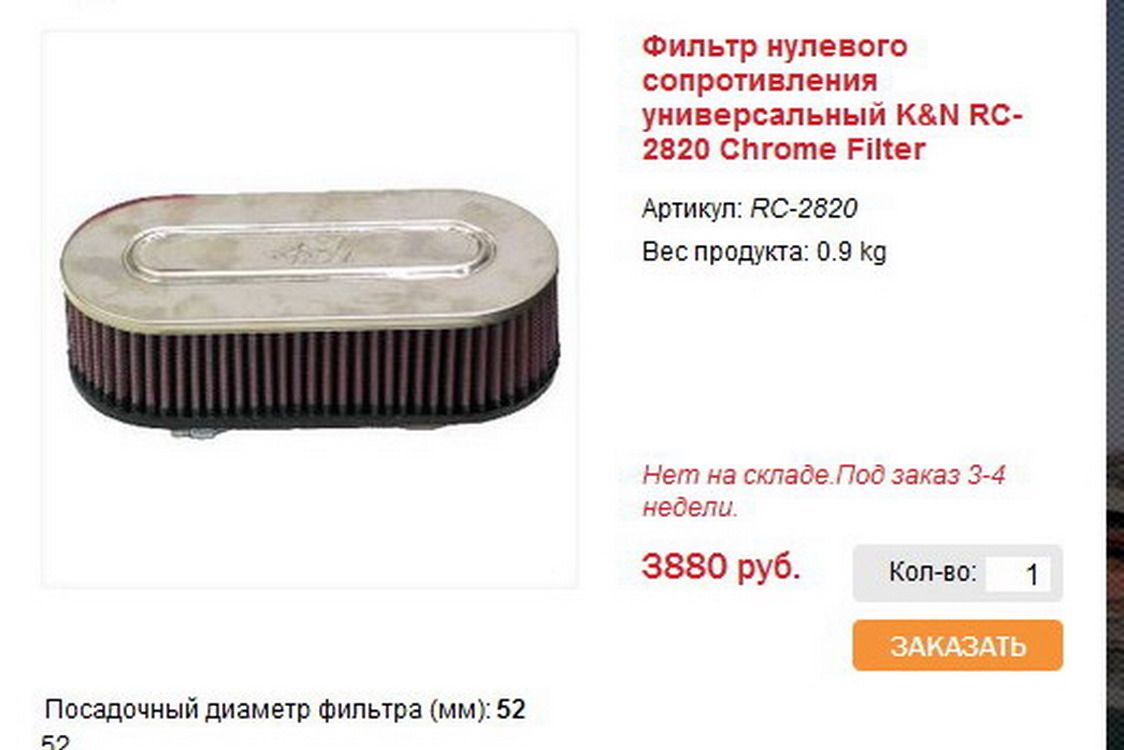

Ротаксовских фильтров не бывает. Ротакс использует фильтры K&N. Сдвоенные выпускаются эксклюзивно для Ротакса.
Раздельнве подобрать можно какие угодно. Лишь бы было желание и интернет
http://www.kn-filters.ru/universalnyie-filtryi/index.php
Аналогов достаточно
https://www.google.ru/search?q=фильтр+нулевого+сопротивления&newwindow=1&espv=2&biw=1366&bih=643&tbm=isch&tbo=u&source=univ&sa=X&ved=0ahUKEwiJ5obp4q_NAhXC8ywKHYzkDyoQsAQIIQ
Не все так просто. Ампутация входного глушителя повлечет за собой перенастройку карбюраторов, вроде даже, с заменой жиклеров.

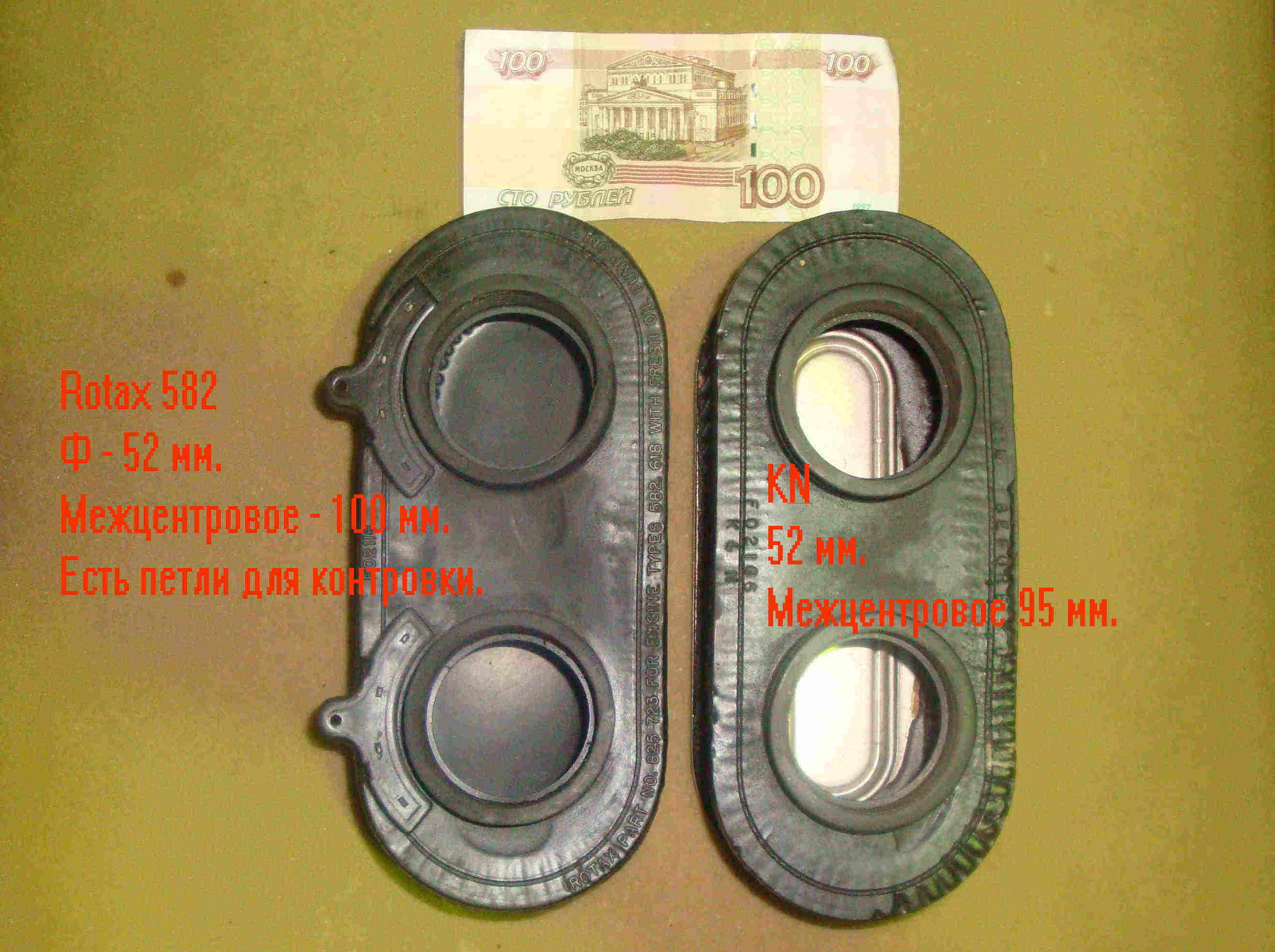

Фильтр нулевого сопротивления в исполнении КН и аналогичных по сути фильтром не является. То что там есть в конструкции - сетка, ткань, сетка - выполняет много функций: выравнивание потока (за счет этого улучшается наполнение и растет мощность двигателя. легко проверить - выйти на взлетный с фильтром и без него), защита от обратной вспышки (проверять не надо, просто поверьте) и является основой для нанесения масла. Именно это масло и выполняет роль фильтрующего элемента - задерживает пыль и несколько снижает вероятность обледенения, т.к. еще и влагу слегка задерживает.  Масло специальное, а не моторное. Продается в наборах с очистителем. У нас есть без наборов в виде жижи и в виде аэрозоли. Не все готовы платить много денег за СМС. Хотя оно реально быстро и хорошо моет. Если к нам приходит двигатель в ремонт с фильтром, то моем в УЗ ванне с Деталаном.
Удаление входного глушителя потребует замену главных жиклеров, жиклеров игл (бутылочки) и самих дозирующих игл.

582 тоже не все однаковые.
Сероголовые (модель 90) шли с фланцами для карбюраторов, которые крепились болтами - у них межцентровое 95.
Но они же шли и с раздельной системой смазки . Фланцы крепились хомутами - межцентровое 100. На синеголовых - у всех межцентровое 100, т.е. они поставляются все с фланцами как у сероголового с раздельной системой смазки.
