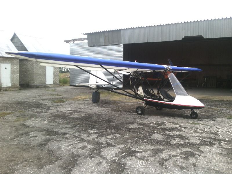

  Вот, интересный случай (надеюсь на нетривиальную причину) 😉
  Фотографии компановки мотора и системы питания, могут облегчить понимание причины чрезмерного расхода топлива. При наличии праймера и обогатителя проверьте их исправность. Так же отсутствие подтёков через штуцеры и магистрали от бака к мотору (особенно после бензонасоса).
  В принципе, похоже на подсос топлива через обогатители (при наличии тросов управления обогатителями). Выверните их в любом случае и осмотрите. Нет ли соринок под запорной резинкой, состояние самих резинок, -надёжность уплотнения канала обогатителя. Тросики обогатителей должны иметь приличный свободный ход, чтобы они надёжно перекрывались.
  Если причина не в обогатителях и не в праймере, то для постановки диагноза по фотографии и "дистанционной терапии" необходимо: - выполнить ритуал измерения компрессии на холодном моторе; - то же на прогретом более 60 град. моторе; - обозначить обороты мотора в горизонтальном полёте при характерной (для указанного расхода) загрузке; - желательно указать марку пропеллера и замерить угол установки лопастей (на 0,75 R );

Спасибо!
Фото пришлю.
Обогатителей нет, стоят заглушки.
Вместо праймера - подкачка от бензопилы, с баком не соединена, для подкачки опускаю шланг в баклажку с топливом и накачиваю, потом баклажку убираю.
Заводится всегда хорошо. Общий вид ЛА на фото.

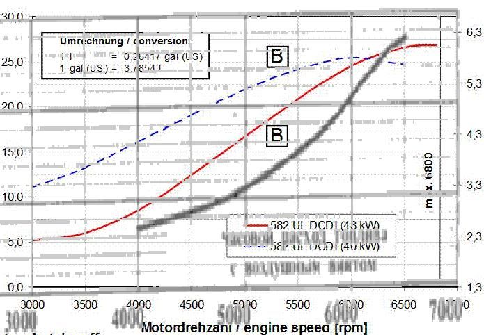

График расхода при полностью открытом дросселе.
Соответственно расход не может быть меньше 23-24 л.Но 32 явный перебор, буду разбираться.

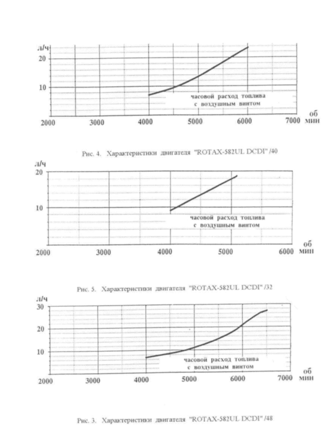

Откуда этот график? В руководстве по 582 - вот графики расхода для всех модификаций.  А самолетик хорош 🙂 🙂 🙂

У вас неправильный график. Посмотрел в авиагаммовском мануале - при 5500 об/мин получается 15 литров в час.
Я только на прошлой неделе примерно при таких оборотах пролетел по маршруту 3 часа, получил расход 14 литров в час.

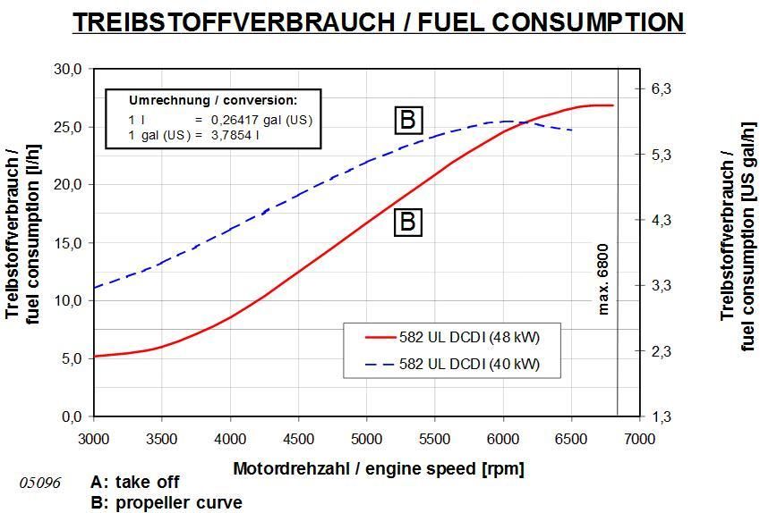

График с официального сайта Авиагаммы (внизу страницы)  [smiley=undecided.gif]:

Мне так кажется, что вот где перебор, для начала.
На этом форуме человек, эксплуатирующий Spectrum Beaver, также задает вопрос о большом расходе. Однако у него на таких, как вас режимах, работает 503-ий ротакс, и для него расход в 19 л/ч будет нормой.
График с официального сайта Авиагаммы (внизу страницы)  : http://www.aviagamma.ru/582.html
Хм, действительно, там неправильный график расхода...
Давайте попросим уважаемого sid-а прояснить ситуацию?

Оба графика правильные. Один при полностью открытом дросселе, т.е. расход по внешней характеристике. Второй график с винтом, т.е. расход по винтоаой (дроссельной ) характеристике. 32 литра много даже для внешней. Значит есть что искать. Повторюсь про давление топлива. Есть смысл проверить положение золотника, посмотреть, что под заглушкамиобогатителя, проверить калибровку элементов карбюратора, а может и поменять их. Мало ли кто этот 165 жиклер ковырял, ну а износ жиклера иглы и самой иглы есть всегда.

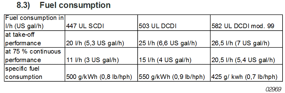

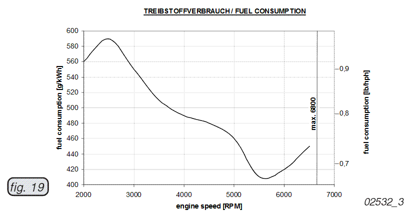

Из первоисточника ( http://docusearch.flyrotax.com/files/pdf/d04495.pdf )
fuel consumption - расход топлива
at take-off performance - на взлетном режиме
at 75% continuous performance - на 75% мощности
specific fuel consumption - удельный расход топлива

Да в том то и дело, что чуток не совпадают
Разница в 3-5 литров (30-50%) на самых рабочих режимах:
    74,4 КБ · Просмотры: 175
согласен, так пристально характеристики по расходу не изучали, т.к. это все же характеристика винтомоторной группы, т.е. для разных винтов будут разные характеристики. Первый график так же брался из первоисточника 90-х годов. Сейчас есть более свежие документы, другие винты, другие графики.
