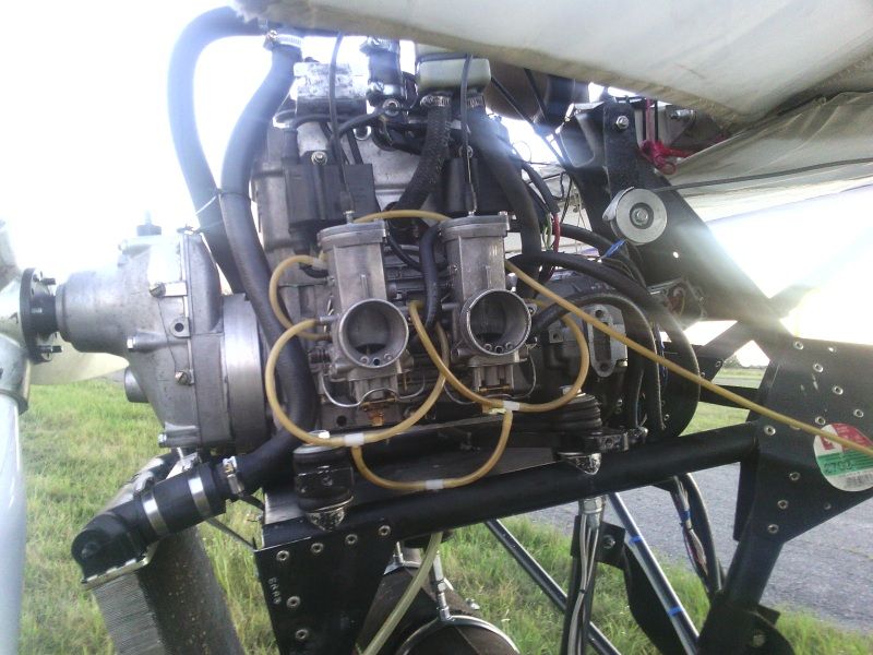

Удалось после работы попасть на аэродром.
Проверил:
1.
главный жиклер 165, жиклер иглы 2,72, игла 11G2, положение кольца 3 сверху.
Все так, благодаря знакомому пилоту, за что ему отдельное Спасибо, удалось сравнить диаметры жиклеров с диаметром его жиклеров, т.е. проверить мои на предмет рассверливания, жиклеры одинаковые, но их диаметры удивили:
жиклер ХХ 0,45 мм; основной топливный, с маркировкой 165 1,65 мм  😱.
2.
Вариант 1:
- Вооружиться техническим руководством, в котором указаны углы установки золотника.
- Снять карбюраторы и вывернуть свечи. Отсоединить фланец на котором крепятся карбюраторы, чтобы получить доступ к обзору и регулировке золотника.
- В одно из свечных отверстий вставить измеритель люфтов КШМ или аналогично установить индикатор (микрометр) часового типа.
- Провести проверку и, при необходимости регулировку положения золотника, как указано в руководстве.
Соответствует руководству.

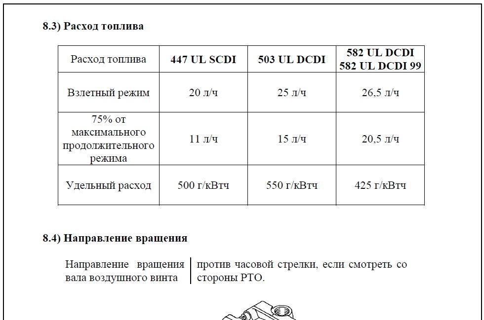

Провел эксперимент, налил ровно 1 литр бензина в баклажку, завел двигатель, вывел на обороты 5500, хватило на 2 мин 10 сек.
Эксперимент конечно не очень показательный, в воздухе двигателю проще, но расход 30л снова подтвердился.
Но работает зараза, заслушаешься, холостые без провалов, набирает ровно, на взлетном поет, тягу дает, но жрет...
Может что-то с винтом?
Попробую другой ВВ, результат напишу.

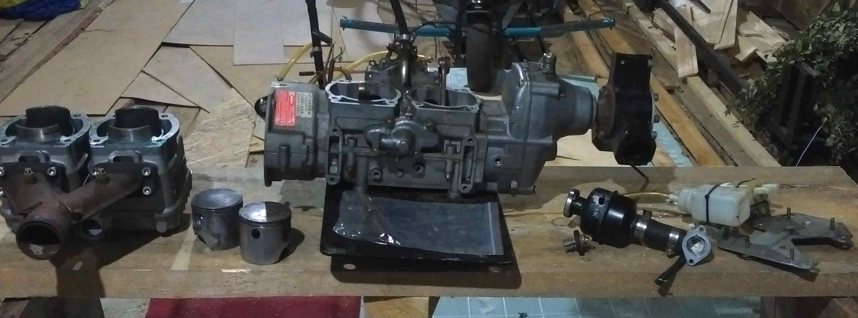

  Судя по фотографии, Ваш мотор имеет косвенное отношение к модели "582". По крайней мере картер этого мотора снегоходный или с гидроцикла. Какие размеры у ЦПГ и КШМ,- это вопрос... От "582" могут отличаться и диаметр и ход поршня и, особенно, зазоры. :-?
Почему? У меня редуктор А, поэтому установлена дополнительная план-шайба. На шильдике 582.
ЦПГ новая, КШМ люфты 0,03 - 0,04.

sid сказал(а):
Не надо так делать! Разобрать и выкинуть. Надо сделать правильно - вентиляционная трубка с левого штуцера левого карбюратора идет на левый штуцер правого карбюратора. Вентиляционная трубка с правого штуцера правого карбюратора идет на правый штуцер левого карбюратора. В трубках должны быть отверстия
Принято!
Сделаем!
Спасибо!

  Согласен, я не прав! Старый "582". Смутила переходная шайба и "обрезаный" редуктор. С типом "А" дело не имел, но с "обрезками" и адаптерами встречался. На снегоходы и гидроциклы устанавливались похожие блоки , но с другой маркой и параметрами ЦПГ и КШМ.
  Если сами меняли вал и поршни от "582" модели и они встали "как родные", то что делали с цилиндрами? Растачивали?
Меняли жиклёры, иглы и золотники (цилиндрическая заслонка) в карбюраторах?
  Всё-таки трубку от дренажа отсоедините. Не должен из неё бензин капать ... на глушитель. Может эти капли и есть избыток расхода при устойчивой и нормальной работе мотора и оборотах?
  Нормальный (соответствующий по своим конструктивным параметрам) затяжелённый винт, который может приводить к расходу более 20 л\ч, не даст раскрутиться на земле до 6000 об. Либо это какой-то "особенный" и не подходящий для данного мотора винт (что вряд-ли), с срывом потока с части лопатки при работе на статике.
Вал не менял, он в допусках, цилиндры тоже, их не трогал.
Менял поршни, кольца, верхние игольчатые подшипники (один старый был без 1 иголки).
В карбюраторах проводил чистку, ставил жиклеры ХХ, мне продали двигатель без них 🙁
Основные жиклеры не менял, но проверял, иголки, заслонки не менял.

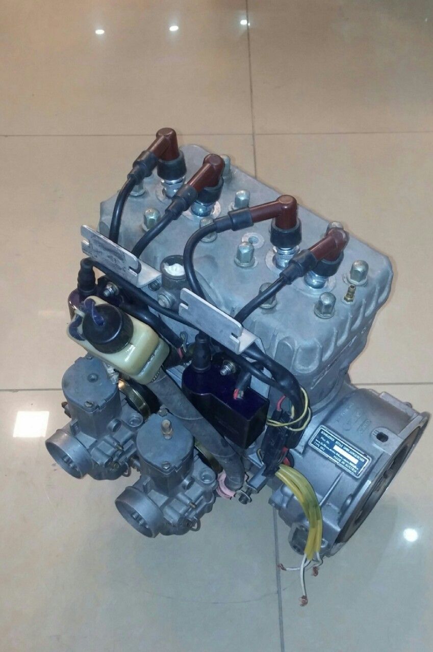

Добрый день, уважаемые участники форума! Недавно получили в пользование аэрошют с 582-м ротаксом. Двигатель сильно разукомплектован. Есть ли люди, в пределах центрального региона (Владимирская, Московская, Ивановская, Нижегородская), занимающиеся ремонтом и восстановлением подобных двигателей?  Двигатель был рабочим, пострадал только от рук вандалов. Все, что имеется, представлено на фото. Хотелось бы хотя бы приблизительно оценить стоимость восстановления.
    195,3 КБ · Просмотры: 166
фото со стороны генератора и со стороны карбюраторов?
по данному фото нет электронных блоков с проводами и наконечниками - 500-600 евро. Карбюраторов - 650-750 евро.
Если нет генератора - то статор и датчики около 500 евро, ротор можно легко найти БУ.
Фото со стороны, противоположной от карбюраторов. Самих карбюраторов нет, генератора на этом двигателе я так понимаю, не предусмотрено. Вместо него магнетто как на РМЗшке.
Не правильно понимаете, он там есть как и на РМЗшке .
Сделайте фото со стороны магнето как вы пишите.
Принято!
Сделаем!
Спасибо!
Сделал + поставил фильтр Rotax.
Расход стал в пределах 20 - 24 на конвеерах, т.е. с высокой нагрузкой.
Спасибо!
