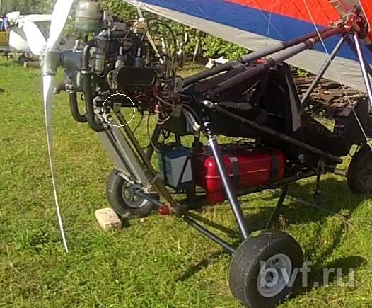

Вопрос- при установке радиатора ниже двигателя, на дельте классической схемы, как правильно подать жидкость в радиатор? Радиатор от Оки, один  патрубок радиатора выше другого. Горячую жидкость в верхний, или?
Я так сделал (фото использовалось в другом контексте - на кружок просьба не обращать внимание):

На автомобилях горячая подается всегда вверх, холодная забирается снизу. пароотводящий патрубок можно заглушить - при низком расположении радиатора толку от него все-равно не будет.

помпа всегда должна забирать с нижней точки. Это и живучесть системы и борьба с пробками. В Верхней точке системы должна быть расширительная емкость с клапанной крышкой.
Расширительный бачек не обязательно с клапанной крышкой. Это европейский подход. В японских автомобилях бачек как правило свободно сообщается с атмосферой, так-же как например на жигулевской классике. И это как минимум избавляет от проблем с растрескиванием бачков.
