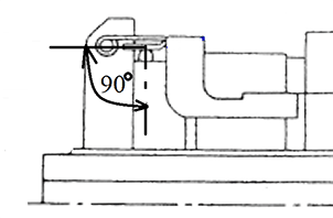

Народ, подскажите пожалуйста; Прогревал как обычно двигатель перед взлётом, а с дренажных (прозрачных) трубочек с одного из карбов полилось ручьём топливо на холостом ходу. Что может быть ?
Аналогическая ситуация была у меня, после выяснилось, что клинил игольчатый клапан. Важно чтоб ось игольчатого клапана была перпендикулярно усику вильчатого рычага.
    9,2 КБ · Просмотры: 155
Что именно выявляется осмотром, думаю в Вашем случае клапан. У знакомого был подобный случай: заменили карбюратор целиком так как было изношено все включая дроссельную заслонку иглы и утонувшие в бензине поплавки. Ничего вечного нет.
Я подогнул.
Нужно проконтролировать на износ –
1. ось рычага,
2. оси поплавков (если есть, то можно плоскогубцами повернуть на 180 градусов или на 90),
3. вильчатый рычаг - место, где трутся оси поплавков о рычаг,
4. булавку или пружинную скобу, что там у Вас стоит.
Со слов Петрова из авигаммы это и есть одна из причин по которым поплавки тонут!
не так, совсем. Ось крутят лет 25, а поплавки тонут около 3х лет.
Крутить ось - самообман. Если выработали треть оси, переворачиваем поплавки и вырабатывает еще треть. И когда такой износ есть - то изношена и игла, и рычаг и ось. И менять надо все.
А поплавки тонут из-за новых технологий при производстве бензина. С одним бензином поплавки тонут, с другим нет. Был бюллетень по обмену поплавков. Признаком утонувшего поплавка является его больший вес (в поле тяжело 4 грамма отделить от 5) разрушение поверхности, ну и сам вид утонувшего поплавка.
Наиболее частой причиной перелива - попадание постороннего предмета под клапан.

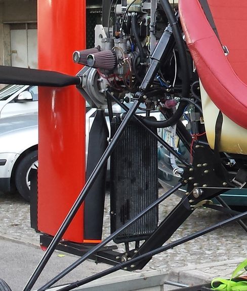

Кто в курсе, какой объем (сколько ОЖ влазит) высокого радиатора от 582-го?
Проблема с охлаждением 618-го, грешу на нестандартный радиатор.
Стоит следующий: размеры 490х215, толщина ячеек 16мм, объем ОЖ 440г.
Все остальные температуры в норме. Примерно с 4000 оборотов в статике температура ОЖ растет медленно и уверенно.
Максимальные обороты 6600, выходит нормально.
Ветку читал с начала, уже находил, как подобные проблемы решают. Хотел бы узнать за объем радиатора стандартного, может, кто проводил такой эксперимент.
Спасибо.
    63,7 КБ · Просмотры: 152
Ой. И правда. 🙂
Выходит, действительно радиатор маловат.
Будем менять.
