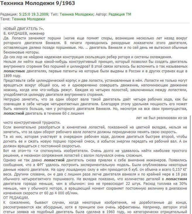

Нашлась историческая статья в "Технике-Молодежи" номер 9 за 1963 год, которая когда-то очаровала меня 🙂
    45,2 КБ · Просмотры: 134

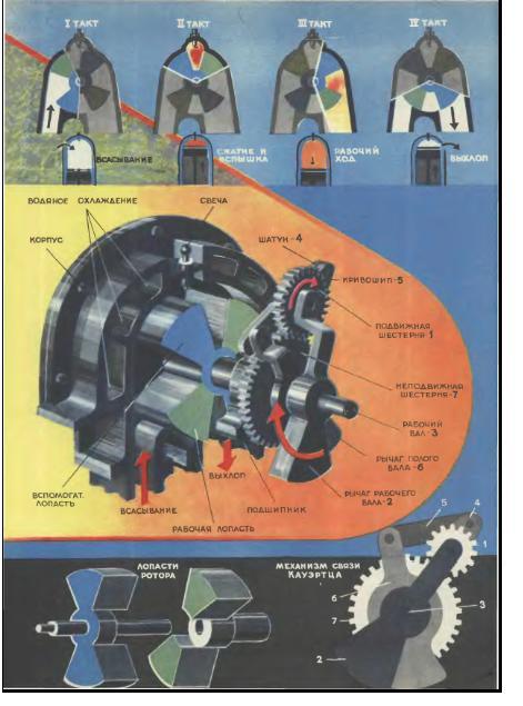

Оригинальное пояснение к рисунку инженера Владимира Кардашева из Москвы...
Он был в то время конструктором по быстродействующим выключателям, коммутирующим большие токи с высоким рабочим напряжением...

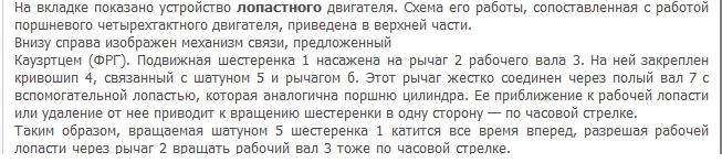

Сопроводительный текст по роторно-лопастному двигателю, с пояснением, что решение, отображенное на рисунке, было предложено Кауэртцем...
Исторически то решение синхронизатора "попало в тень" на фоне бума, которым на ТОТ момент сопровождалась работа Феликса Ванкеля над "роторно-поршневым двигателем "....

Кстати, на сайте www.lmotor.com намеренно приведена эта же известная иллюстрация принципа преобразования неравномерного уравновешенного вращения лопастей в равномерное вращение выходного вала.
У них же на сайте, сказано, что такое решение Кауэртца проблемы синхронизатора - не является приемлемым по соображениям ресурса и надежности.
Авторы нашли три альтернативных механизма, надежность которых себя подтвердила на специальных испытаниях...

Решение самого инженера Кардашова, с которым я в то время вступил в переписку, отличалось от решения Кауэртца тем, что его механизм был симметричным:  на другом конце водила был расположен не балансировочный груз, а такая же сателлитная шестерня с кривошипом "в зеркальном изображении".
В статье он, естественно, показывает огорчение от негативного решения по его заявке, выданного Комитетом по изобретениям СССР.
