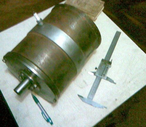

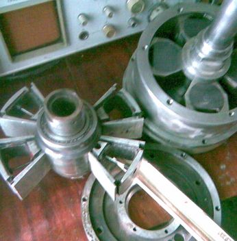

Сегодня довелось поговорить по скайпу с Михаилом Павловичем с Украины, уже участвовавшим на этой ветке.
Он любезно предоставил для форумчан свои фото некоторых роторно-лопастных деталей многолетней давности.  ВМ акцентировал внимание на РЛ-Компрессоре.
Примечательно, что пластинчатые уплотнения (на левом бироторе не показаны) - апексы он изготовлял из графитовых-щеток от трамваев (на конечных остановках трамвайных линий валялись частично изношенные контактные электро-щетки достаточных размеров).
Механизмы связи у него тоже были с ДВУХ сторон статора.
Расчеты для РЛД, эквивалентного москвичевскому 412, в частности, выдали внутренний диаметр статора около 210мм для мощности 75лс при 2100об/мин

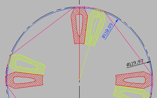

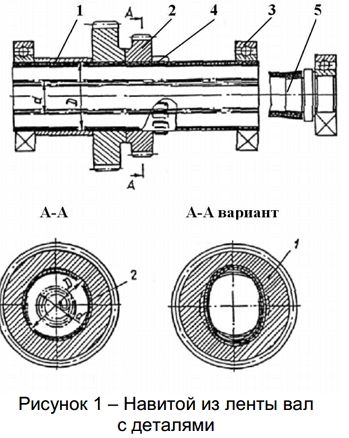

Нужен совет форумчан.
Есть простой и дешевый способ делать адаптивные к посадочным местам валы ... навитые из ленты:
http://www.findpatent.ru/patent/243/2435090.html
http://elib.altstu.ru/elib/books/Files/pa2009_3_1/pdf/149ermakov.pdf
В последней ссылке показан и корпус редуктора, навитый тоже из фольговой стали, толщиной 0,4мм.
Это начинает "привораживать" 🙂

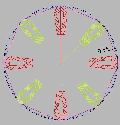

Теперь мне хочется, не только адаптивных валов в моем РЛД, но и... адаптивного статора 🙂
То есть речь о несколько гибком статоре, - таком, что он при работе допускает превращение круглой формы в эллитически-овальную...
Зачем?
Чтобы вообще не заморочиваться уплотнениями секций между лопастями!
Статор ДОЛЖЕН БЫ САМ прижиматься к лопастям, - только там, где надо!
Особенно, - при максимальном сближении лопастей, - при сжатии и рабочем ходе.
Рисунки прилагаются...
Второй рисунок показывает малиновым цветом  грубо линию, как могла бы деформироваться оболочка статора, "напяленная" на мои четыре лопасти, когда они стоят на равном расстоянии друг от друга.
Для этого статор должен быть спроектирован и намотан с несколько меньшим исходным диаметром.
Он должне быть уменьшен лишь на столько, чтобы при сближенных лопастях, выпячивание оболочки могло быть скомпенсировано уменьшенной дугой оболочки в той зоне, где лопасти максимально удалены друг от друга.
Этого же периметра оболочка показана для неискаженной формы круга СИНИМ цветом. Длина окружности подобрана меньше, чем траектория концов лопастей (oна показана черной окружностью).
Идея заключается в том, что деформированная лопастями АДАПТИВНАЯ оболочка между раздвинутыми лопастями почти ВЫПРЯМЛЯЕТСЯ, а между сжатыми лопастями, - обычно изгибается.
Чтобы такая оболочка, имела минимальное внутреннее трение при разгибах/перегибах, она должна быть намотана двумя слоями тонких лент:
одна, например, стальная фольга, а под ней - углепластиковая тонкая ткань (у нее малый коэффициент трения, высокая жаростойкость и теплопроводность выше, чем у стали). Между лентами - порошок графита, талька или детской присыпки для лучшего сдвига слоев 🙂
Прошу учесть, что на рисунках степень изгиба НАРОЧИТО завышена, - чтобы явственнее предьявить мысль о самоадаптации статорной оболочки (с целью уплотнений зазоров между секциями).
На самом деле там речь идет о микронах и десятках микрон, видимо.
Сама идея ВОЛНОВЫХ оболочек давно применяется в волновых РЕДУКТОРах... 🙂
вы про давление между лопастями не забыли, если оболочка самоадаптивная ее давлением выгнет наружу и герметичность между лопастями нарушится, если снаружи оболочки сделать ролик механически деформирующий оболочку и возможно регулируемый  или подпружиненный то при нахождении роликов против каждой лопасти возможно создать уплотнение
И тогда появятся  потери на гистерезис - ничего бесплатного в этом мире не бывает. Куда эти потери отнесем? 🙁
Да нет, вроде бы не забыл.
Оболочка гибкая, НО НЕ РАСТЯЖИМАя.
Чтобы между сближенными лопастями оболочку ЕЩЕ отдавить от лопастей, другие части оболочки (слева и справа от сближенных лопастей) ДОЛЖНЫ БЫ вытянуться.  Но им уже некуда вытягиваться, - они уже "отдали слабину" сближенным лопастям...
Не убедил?
И про гистерезис, - Андрей, это что было?  Гистерезис чего?  И куда он будет "давить"? Представьте, что "слабина" выбираемая от соседних участков, соразмерима с исходным расчетным зазором в 20 микрон на сторону.  Да еще:  таких сторон то 2, то 4.
"Гнутье" адаптивной податливой оболочки исчезающе мало!  Только чтоб выбрать зазор в зоне сжатия/рабочего хода до разумного МИНИМУМА.
Однако, статического нажима на лопасти, тормозящего скольжение, - нельзя допускать, подобрав расчетом и практикой намоточный диаметр оболочки...
Другое дело, - динамическая волна деформаций, - хотя бы и радиально-мелких.
Гнать оболочечную волну будет скользящий КОНТАКТ лопасти с оболочкой.
Выходит, хоть и мизерное перемещение у оболочки, но лопасти придется с небольшой силой преодолевать ее местную инерцию кривизны?

нерастяжимые оболочки бывают конечно, но только в теоретической механике, в реальности таких нет,
потом вам нужно доказать что длина периметра при любых взаимных положениях лопастей не меняется, я сильно в этом сомневаюсь но самому считать лень
во всяком случае когда лопасти равноудалены периметр наружной оболочки кажись больше чем когда соединены попарно, а это значит что оболочка будет то натягиваться то провисать с образование щелей
