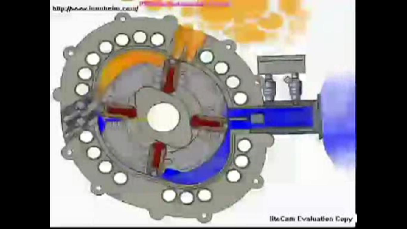

видео работы неизвестного мне роторно-лопастного двигателя. Кто знает, где о нем можно получить больше информации. Или может кто знает, как газы, сжатые лопастью, оказываются в камере сгорания, находящейся за лопастью?
Или по адресу:
http://www.youtube.com/watch?v=9kNJlrbND0U
Видео более качественное, но не дало ответ на мой вопрос.

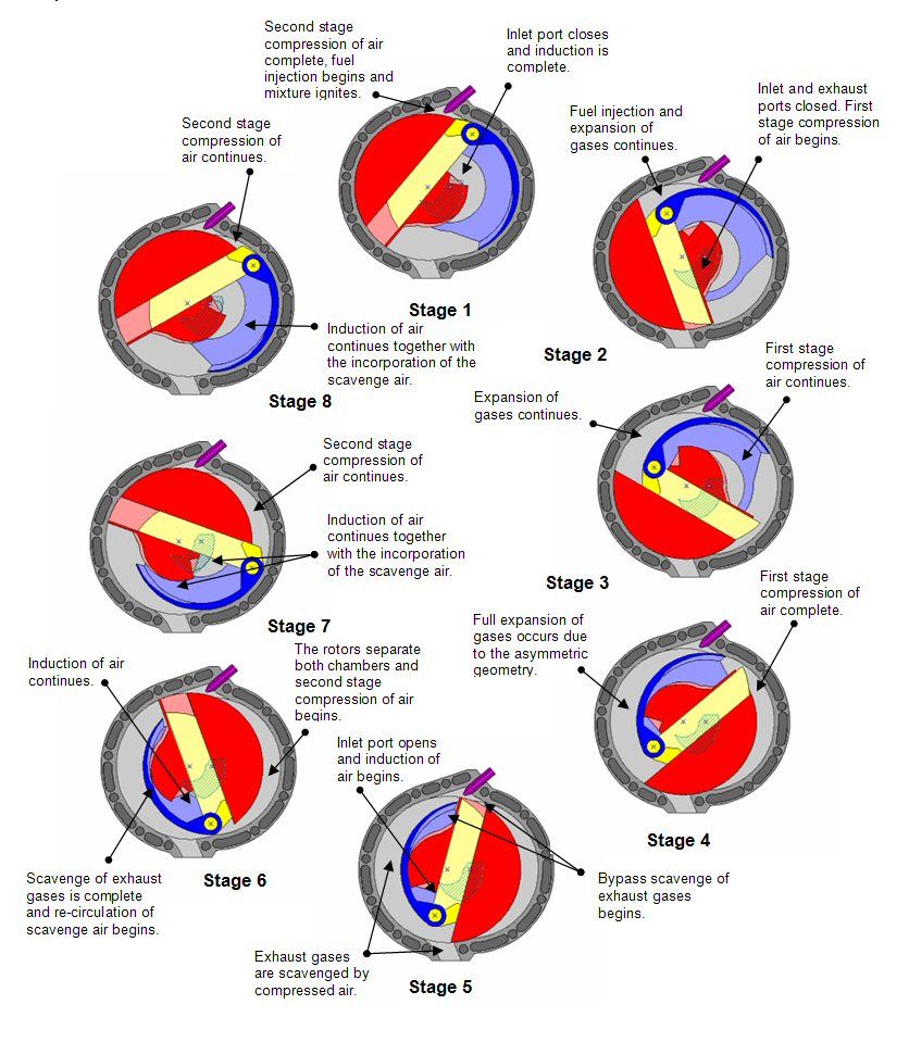

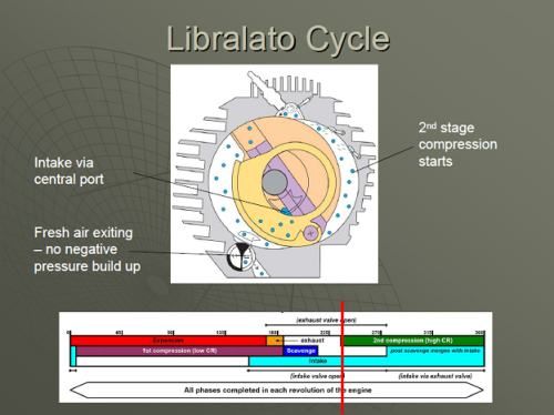

Почитайте кому интересно про  Либралто
http://www.libralato.co.uk/technology.html
Экономнее легче и надежнее ванкеля, но пока больше 30лс в одном цилиндре не получается.
    27,6 КБ · Просмотры: 170
Это разновидность так называемого эдронного двигателя.
Он был конкурентом Ванкеля в 1970е годы. Однако только в Ванкель были вложены  приличные деньги.
Но в 1974 году вышла знаменитая статья "Концерн ДМ хоронит двигатель Ванкеля" и ...похороны состоялись. Увы. :'(
Что касается эдрона, то  его вообще толком делать и не начинали... 🙂
И с моей точки зрения сделали абсолютно правильно. Тем более, что были еще Сейрич, Энидайн и другие...
Cовсем непохоже - посмотрите кинематику, здесь очень хорошее уплотнение.
Патент 2005 года
http://libralato.co.uk/docs/Libralato_Patent_Pending.pdf
Нессим. цикл Аткинсона.Кроме этого достигнут расход 208 г. квт чего у Ванкеля никогда не было.
Где это написано?
Особым преимуществом этот двигатель от Ванкеля не отличается и недостатки теже.
Уплотнения - не самый большой недостаток таких двигателей с точки зрения экономичности. 🙁

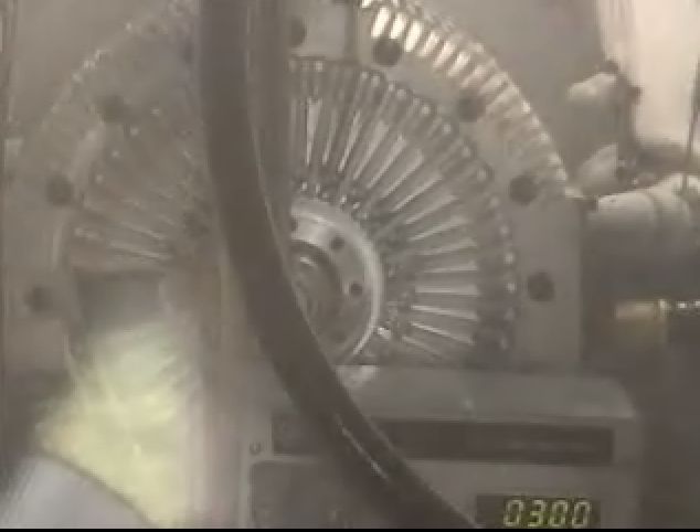

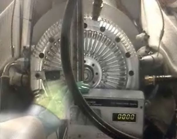

Кажется этого видео из лаборатории Энджела раньше не было. Восьмисекционный РЛД при испытании. http://www.angellabsllc.com/video/airMotorRun.wmv
Непонятны источники звука.
Похоже - РЛД без выхлопной трубы и охлаждение внешним обдувом.
"Рычание" мотора ровное и почти непрерывное - сказываются 8 пар =16 выхлопов за каждый оборот, при скорости вращения ... от 600 и менее! Явно, это верхний предел и не следовало им делать такой большой тор/ротор... Однако, диаметры "поршней"-лопастей близки к типичным 80мм обычных поршневых, - удобно сравнивать!  Только 32-х цилиндровый "поршневик" мог бы с ним сравниться. Надо учесть, что Энджел реализовал здесь дизельные циклы...
К концу записи обороты медленно спадают до 300 об/мин.
Вряд ли это было запрограммировано. Наверное, возросли потери от трения при терморасширении внутренних деталей.
Эх, жаль ситалл трудно обрабатывается  🙂  Применили бы его - забыли бы о расширении частей и уменьшении зазоров при нагреве!
Обычно так шумит стенд...
обороты медленно спадают. Вряд ли это было запрограммировано. Наверное, возросли потери от трения при терморасширении внутренних деталей.
И похоже все кончилось клином... 🙁
Эх, жаль ситалл трудно обрабатываетсяПрименили бы его - забыли бы о расширении частей и уменьшении зазоров при нагреве!
Действительно, а куда бы при этом ушли ситалловые поршневые моторы! ;D
