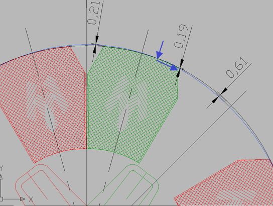

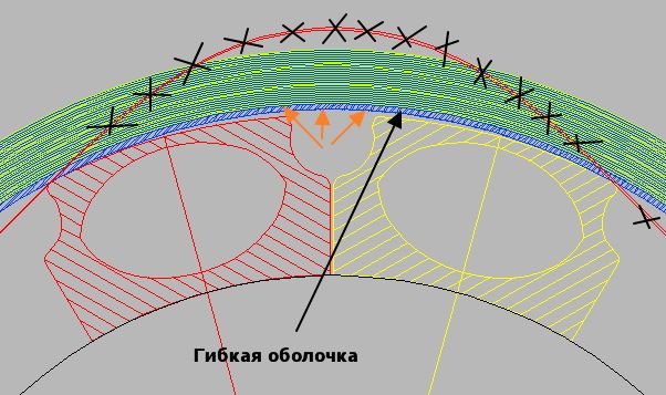

Последовал Вашему совету, и вот что вышло после геометрического моделирования.
Я принял внутренний диаметр намотки двух-слойной оболочки (стальная фольга и углеткань поочередно, каждая толщиной 0,1мм) РАВНЫЙ внешнему диаметру биротора (по окружности лопастей снаружи).
Нормальный жесткий корпус при таких условиях не даст биротору вращаться.
Однако, гибкая оболочка-гильза цилиндра (плавающая в корпусе и самоцентрирующаяся из условия неконфлитности с лопастями) - способна УПРУГО переходить из круглой формы  в "четырех-гранную" и в  "восьми-гранную".
На втором рисунке показаны: - синим "четрыхгранник", а малиновым - "восьмигранник" с естественными закруглениями, по внутреннему размеру оболочки. Величины наихудших деформаций внутренней поверхности оболочки показаны на первом рисунке.
Периметры обоих форм - ОДИНАКОВЫ, как и положено в реальности.

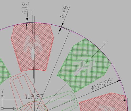

На следующих рисунках оболочка изображена только по внутреннему контуру.
Черным цветом - окружность, по которой движутся жесткие лопасти...
На верхнем рисунке - вариант наибольших деформаций уплотняющей оболочки ("скругленный четырехгранник" синего цвета).
Обнаружилось, что уголки лопастей надо стесать начиная от радиальной синей стрелки к наружи.  Максимальная величина стеса - 0,19мм.  Разумеется, скорректировать наружнюю форму лопасти надо  с обеих краев, - для каждой лопасти.
Это - небольшая плата за работоспособность уплотняющей упругой оболочки, не так ли?
Как Вы и предрекали, в камере сгорания между сдвинутыми лопастями - оболочка приподнимается.  Но не сильно. Цифра показана.
Наибольший "провис" оболочки - между раздвинутыми лопастями, - 0,61мм на одну сторону.
На втором рисунке показаны зазоры при ТОМ ЖЕ внутреннем периметре гибко-упругой болочки, но уже для более благоприятного случая "скругленного восьмигранника" малинового цвета.
Обе лопасти повернулись на разный угол по часовой стрелке, так что их взаимное положение стало "противоположным" первому.
Тут уплотнение - теоретически "хуже", но и разница давлений между соседними камерами - малая, так что утечки тоже будут несущественными... ИМХО

Виктор, сравнивая периметры вы рисуете линии по окружности, но можно ведь соединить и по прямой- по хорде, в этом случае периметр восьмигранника будет больше и газы могут приподнять оболочку над лопастями, она позволяет это сделать,
также если оболочка навитая то будет иметься на внутренней поверхности уступ где заканчивается лента, что будет вызывать износ и вращать механизм можно будет в одну сторону, при этом за счет трения оболочка будет увлекаться за лопастями что может привести к заклиниванию механизма
Varan, хотелось бы обращаться к Вам тоже по имени 🙂
Нет, я отказался от сравнивания разных периметров, которые МОГЛИ БЫ образоваться, если проводить хорды.
Хорду проводить не надо и нельзя!  Это было тогда просто для наглядности показа деформаций круглой оболочки-рулона.
Я теперь взял РАВНЫЕ периметры, так как оболочка (исходно кругло навитая) будет иметь неизменные габариты.
Для этого надо наружний и внутренний концы стальной фольги приварить точечной сваркой к предыдущему слою:  т.е. ЗАФИКСИРОВАТь.
Так делают навитые валы - и они при этом не разматываются при больших крутящих моментах...
Да, ступенька высотой 0.1мм останется по ходу движения лопастей...
А что будет при проходе широкой лопасти в этом месте? Выступ - будет лучше уплотнять (пока не износится и не загладится по ходу лопасти).
А впадинка рядом с выступом...(как замок кольца) да, в одном этом месте будет пропускать чуть больше утечек. Пока она не забьется нагаром и графитом ...
Нет, смотрите в посте 2472:  оболочка толстая (из условия выдерживания давления) - показана многослойной (выглядит сине-зеленой).
Такая толстая оболочка НЕ ПОЗВОЛИТ себе круто изгибаться на ребре лопасти, так как ее упруго-энергетическая система стремится к минимуму изменений.
Ее изгиб везде стремится быть минимальным.
Это мы и видим: разница в сплющивании/вытяжении между двумя основными вариантами упругих деформаций - МИНИМАЛьна.
Максимальные отклонения от круглости - всего 0,61мм !
Это очень даже благоприятно, так как сила деформаций, действующая тормозяще на лопасти, - тоже будет небольшая 🙂

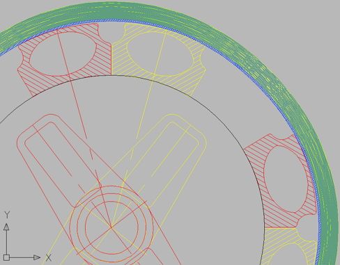

К нынешней теме: что Вы думаете, - из какого материала и какой толщины должна бы быть внутренняя сплошная оболочка гибко-упругого статора для РЛД?
(Это не корпусная часть, - она должна иметь возможность "плавать" на лопастях и возможно, только снаружи удерживаться от вращения ).
На рисунке оболочка изображена деформированной по ожидаемому максимуму   (выпукла у каждой пары лопастей или отдельной лопасти)...
    25,5 КБ · Просмотры: 138
для связи внешней и внутренней оболочек перемычки можно устроить в удобных для этого местах. Например, в местах схождения лопастей

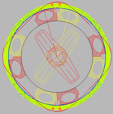

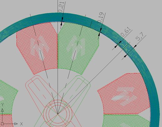

Пару слов о давлении, действующем импульсно на оболочку.  Возможно оболочка будет даже тонко вибрировать как струна, что уменьшит трение ее скольжения по лопасти (псевдо-ожижение контакта), но создавая в "вибрирующем зазоре" поперечное волновое сопротивление утечкам .
Давление НЕ действует на всю внутреннюю поверхность оболочки, как у пушки или шланга.
Оно действует локально!  В данном варианте - с ДВУХ диаметрально противоположных сторон статора, показанных оранжевыми стрелками.  Но в каждом случае - лишь в УЗКОМ секторе оболочки, - в сжатой зоне "камеры сгорания".
Однако, притягиваться оболочка вынуждена здесь к ЧЕТЫРЕМ парам лопастей, изгибаясь в этих местах с наибольшей кривизной.
В зоне раздвинутых лопастей - кривизна будет уменьшаться, давая "слабину" на упомянутые четыре зоны (через каждые 90 градусов) - для возможно крутого изгиба (под действием давления) между сдвинутыми лопастями.
Именно крутой изгиб - обеспечивает автоматическое прижатие-охват оболочки к скругленным "ребрам" лопастей...
Сила этого прижатия зависит как от давления, так и от конструктивно подбираемого внутреннего периметра оболочки, a также от длины "поршней-лопастей".
Думается, решение лежит в некотором узком диапазоне, но оно СУЩЕСТВУЕТ в практически приемлемом варианте (минимума потерь на трение/ максимума уплотняющего эффекта контактных зон-"колец")🙂
На рисунке показана ситуация, как я ее охарактеризовал. Красным показана "идея" деформации круглой оболочки, НО с "гипертрофированной амплитудой" деформаций (ее периметр неправдоподобно увеличен для наглядности).
Так легче понять, где будет собственно зона уплотняющего прижатия на лопастях (принудительный выбор зазоров).
Такой амплитуды искривлений, конечно не будет, так как оболочка не идеально гибкая.  Силы же упругости "ТЕСНОЙ" оболочки будут сопротивляться всяким отклонениям от "круглости" ее формы, с которой она будет создана первоначально, - создана с нулевым (? или отрицательным) зазором относительно наружнего диаметра лопастей..
Нормальная (реальная) деформация будет едва различимой, как это и видно на рисунке (синим цветом деформация отображена, но не заметна глазу).
Форма лопастей адаптирована к варианту РЛД Манжелевских (длинные "поршни") и скорректирована "контактными зализами" на внешних ребрах лопастей.

На мой взгляд, упругая оболочка должна быть одинаково гибкой везде... и по возможности не растяжимой.
Нерасчяжимого вообще ничего нет, да и "растяжимость" и придаёт "деформируемость", ИМХУ. "Квадратура круга" 😉
Вот тут как раз видно и недостатки данного метода. Допустим, что контакт/уплотнение нам удалось реализовать(не вижу каких-то принципиальных препятствий, в силу своего дилетантизма), НО! На рисунке видно, что мы имеем увеличенный объём КС= снижение степени сжатия, и уменьшенный объём впускной полости = снижение наполнения. Это снижение КПД. Одновременно имеем и уменьшенный объём полости выхлопа= несколько лучше очистка, что чуть компенсирует предыдущие два недостатка, но далеко не полностью. Даже одного(снижение наполнения) не перекроет. 🙁
ИМХУ.
Вячеслав, посмотрите внимательнее пожалуйста, - красная линия на нижнем рисунке (я ее опосля закрестил) - это не оболочка, а подсказка, - в какую-сторону как будет стремиться деформироваться гибкая оболочка.
А сама оболочка отображена синим цветом: - ее деформации и глазу-то незаметны. Не стоит и задумываться о долях миллиметра деформаций.  В смысле объем КС увеличивается незначительно, да и в расчет это увеличение закладывается, так что степень сжатия будет скорректирована на эти мизерные изменения.
Тем не менее, зазоры в уплотнении без уплотнителей гарантированно доведены до НУЛЯ при сохранении скольжения, что и требуется 🙂
