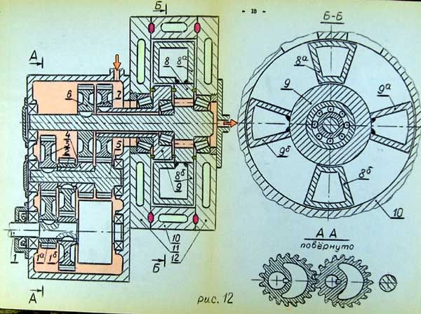

Роторно-лопастной двигатель. Начало.
A в своей коллекции "помойного ведра" Игорь Петрович еще место для своих шадевров оставил... Вот его "монстровый-механизм" преобразователя (и то много шестерен уже снято, чтоб видно было масштаб мысли)...
При этом в БСМ автор "коллекции" категорически против шестерен! ;D
Мы здесь уже видели фото ТАКЖЕ работавших РЛД, как работали Ваши бесшатунники!
Фото неработающих двигателей не тоже самое, что видео работающих. Но здесь еще есть главный вопрос - КАК они работают?

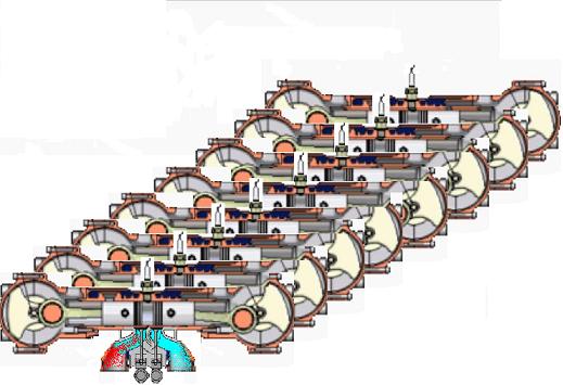

У ДПД (РЛД?) может быть всего два ротора на 16 рабочих ходов за о-один оборот, а у эквивалентного 4-х тактного ПДП - 16 поршней, 16 шатунов, два коленвала, сложный ГРМ опять же - сплошной металл, никакой "виртуальности" веса.
Нам греют душу разные феномены, однако. Танки взлетать еще не умеют... Не так?  🙂

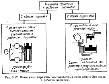

Уважаемый Виктор, если цикл Стирлинга это регенеративная интерпритация цикла Карно, то цикл Эрикссона это регенеративная интерпритация цикла Брайтона. То есть наоборот цикл Брайтона производная Эрикссона, потерявшая многотопливность и регенеративность. Но мы знаем что цикл Брайтона это цикл газовой турбины, и трудно ее представить с возвратно-поступательным механизмом. На удивление Вы нарыли что-то по Эрикссону, я вообще ничего не нашел. Просто зная,что цикл круче Стирлинга у которого присутствуют потери в переходных процессах и сложный механизм его осуществления, я поставил задачу создания динамического механизма для осуществления цикла Эрикссона.
         С уважением Александр Воронин.
Если я что-то и понимаю в циклах, то цикл Эриксона всё-таки несколько хуже цикла Карно...
Булат, так вроде бы никто и не посягал на "нашего в доску" Карно 🙂 ?
Александр сравнивает цикл Эриксона со Стирлингом, если я правильно понял...
Для меня Эриксон все еще загадка...

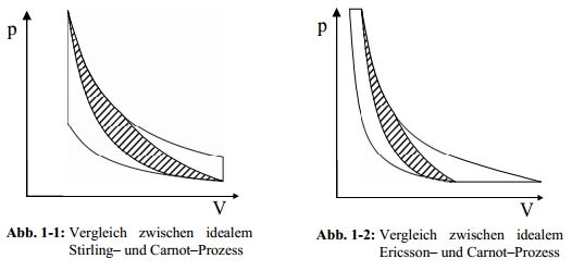

См. https://eldorado.tu-dortmund.de/bitstream/2003/2798/1/kuehl.pdf
На рисунке 1-1 Доктора Кюля показано сравнение диаграмм работы, [highlight]отнесенной[/highlight] к рабочему объему машины, для процесса Карно (заштрихованная область) и для регенеративного процесса Стирлинга.
На рисунке 1-2 такое же сравнение индикаторной работы с рабочего хода для процесса Карно и Эриксона...
Удельно-объемная мощность явно не в пользу процесса Карно (не предусматривающего рекуперацию?)
    16,9 КБ · Просмотры: 133

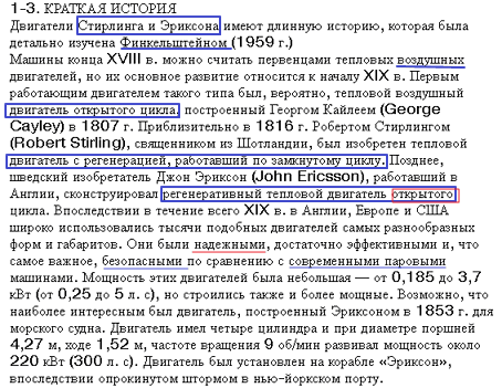

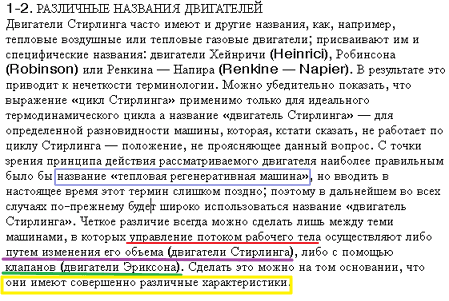

Нашлось немного перевода Уолкер Г. (Walker, 1980г), упоминающего эти машины. Однако, полной картины еще нет...
http://altay-krylov.narod.ru/vetro_book_stirlig.html
Особенный туман - от упоминания "открытого" и "закрытого типа" циклов, хотя оба подразумеваются почему-то как регенеративные... :-X

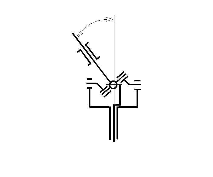

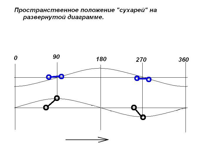

Ну раз обещал, рисую. На экране один из неполных вариантов кинематики РЛД. Изменением угла наклона входного вала можно менять степень сжатия.  Каждая лопасть за один оборот дважды ускоряется и тормозится со смещением одной относительно другой на 90 градусов - ПО СИНУСОИДАЛЬНОМУ ЗАКОНУ. На входном вале четыре "шипа", которые через четыре "сухаря" передают нужную кинематику лопастям - два шипа для одной лопасти, два для другой. Вторая пара сухарей на схеме не показана.
    12,7 КБ · Просмотры: 145
Вот и все, просто как грабли.

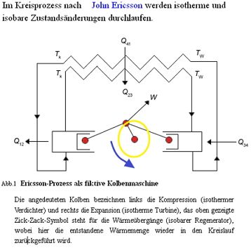

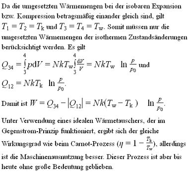

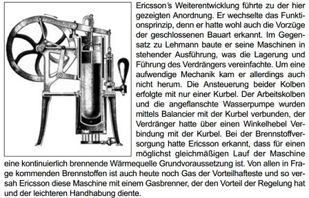

Наконец-то становится яснее с процессом Ериксона:
На схеме показана идеальная двухпоршневая машина Ериксона, которая в идеале достигает КПД Карно-процесса - при наличии идеального регенератора.  Но при этом удельная мощность W существенно выше (чем у ни разу не реализованной Карно-машины).
Стрелками Q показаны (индексированные метками как в формулах) теплопотоки, а по контуру воздуховодов стрелками показано движение воздуха/рабочего газа.  В правом объеме идет расширение горячего, - в левом сжатие холодного воздуха. Т с индексом к означает более холодный воздух, а Т с индексом w - означает более горячий воздух.  Теплообменник встречного движения - обеспечивает возврат отработавшего тепла в цикл.
Доказательство взято отсюда:
http://www.chemgapedia.de/vsengine/vlu/vsc/de/ch/13/vlu/thermodyn/anwendung/thermodynmasch.vlu/Page/vsc/de/ch/13/pc/thermodyn/anwendung/ericson.vscml.html
Из-за кинематической сложности привода поршней, однако, машина Ериксона имела до сих пор только ограниченное применение.
