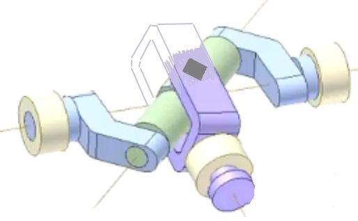

Даю вводную: для решения вопроса привода РЛД годятся только сферические механизмы, они позволяют получать на одном или нескольких выходных осях как колебательные так и вращающиеся оси с переменными угловыми скоростями.  Самый простой привод РЛД может быть получен на основе самого простого шарнира Гука (или кардана), у которого соединительная крестовина вместо симметричного креста (рис.1) получит несимметричный крест, тогда как входная и выходная вилки кардана (рис.2) останутся без изменений.
Шаг 1, раз Вы так любите рисовать, нарисуйте крестовину не с углом 90-90-90-90, а к примеру с углами: 150-30-150-30-150 ... и посмотрите, что получится с ускорениями выходного вала. При этом максимальный угол наклона одного из валов примете от 5 до 15 до 20 градусов. И еще, мы пока решаем  данную задачу чисто гипотетически, не смотрите на то, что в реальной картине, вилка кардана будет "цепляться " за крестовину, когда мы доберемся до реальной конструкции, нигде ничего задевать не будет, это я Вам обещаю.

для привода РЛД годятся только сферические механизмы
Однако,
не стоит столь голословно утверждать, будто ТОЛько Ваше мнение применимо к РЛД-преобразователям 🙂  Где АРГУМЕНТИРОВАННАЯ ссылка на независимых экспертов?
В "Вашем" механизме нет "выстоя" объема секции КС, необходимого для полного сгорания, имхо. Для "выстоя" как раз лучше асимметричные по фазам ускорения лопастей, - не синусоидальные, а может быть циклоидные?

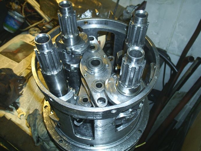

A в своей коллекции "помойного ведра" Игорь Петрович еще место для своих шадевров оставил... Вот его "монстровый-механизм" преобразователя (и то много шестерен уже снято, чтоб видно было масштаб мысли)...
Никак не пойму, почему он "косую крестовину"  16 лет назад туда не бросил? Приберег для нас - "Буратин"?  Теперь опять что-то задумал... "Кот Базилио" решил всем "подарить шедевр косой крестовины"!  Как "Буратины" за это должны будут заплатить - еще не просвечивается...
