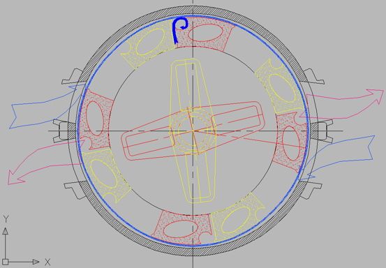

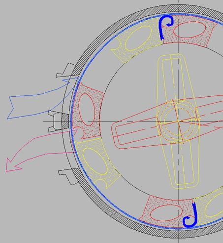

а камеры сгорания в лопастях - не столько "лепешечные" , сколько цилиндрические с завихрением, когда лопасти при близком сближении выталкивают смесь асимметрично-тангециально в цилиндрическую компактную КС...

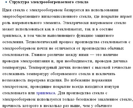

лопасти лучше из теплопрозрачного жаростойкого ситалла, легкого как алюминий, но твердого, как чугун...
(Ситалл допускает нанесение электро-обогревающей пленки, для холодного старта РЛД, - с терморегулятором по Вашему разумению. См. инфо на нижнем рисунке). Такого "металлисты" даже "в голову не берут"...
ну и так далее, - делаете то, что нужно ВАМ, чтобы летать с легким самодельным простым моторчиком 🙂
    29,8 КБ · Просмотры: 96
    34,6 КБ · Просмотры: 99

Уважаемый Виктор, Расположение внутренних и внешних лопастей обусловлено уменьшением перетекания рабочего тела между коаксиальными полостями через кольцевую перегородку(в этом случае давления смежных камер совпадают). Насчет усталости- проблема есть и она решаема. Каскадность видна на втором рисунке, а опережение сжатия происходит не за счет расположения лопастей, а логического перераспределения потоков каналами в лопастях.
Верхний рисунок-расположение для внешнего сгорания, где не нужно второго механизма, а вполне достаточно иметь в горячей зоне механически не связанный вытеснитель. см. для сравнения "двигатель будущего" Псковского политеха.
Второй вариант для внутреннего сгорания с циклом Эрикссона, хотя цикл подходит и для внешнего. Изоэнтропическое сжатие и изотермическое расширение с регенерацией.
http://video.yandex.ru/users/topol-mm/view/47/
Двигатель на видео отличается присутствием радиальной нагрузки, а на рисунках вариант с ее отсутствием, поэтому приходится либо мириться с повышенной усталостью при знакопеременных нагрузках и искать способы ее уменьшения, либо бороться с радиальной. На любителя.
