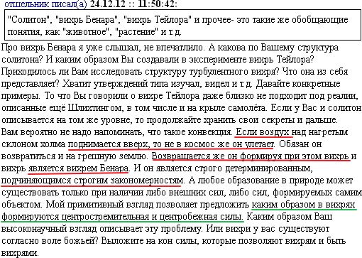

Геннадий, по Вашему вопросу, могу только на работы В.С. Букреева сослаться.
http://bvas81240.ucoz.ru/publ/ego_velichestvo_vikhr_benara_v_teplovom_dvizhenii/1-1-0-2
И тут можно с его точкой зрения познакомиться:
http://www.sciteclibrary.ru/cgi-bin/yabb2/YaBB.pl?num=1351781176/0
Он, в свою очередь, ссылается на работу "Энергия вращения" Фоминского и Потаповых.
Я не спец по вихрям, но мне представляется, что и обычный "стаканный" вихрь будет прекрасно работать. Если впрыскивать в середину вихря (обычного, не двухслойного) топливо, то у него будет достаточно времени, чтобы сгореть в центральной части вихря.
Если честно, меня подкупают аргументы и объяснения Василия Семеновича в пользу того,  что после возникновения внутренней "сердцевины" в вихре Бенара, - в этой зоне действуют  ТОЛько  центроСТРЕМИТЕЛьные, а не центробежные силы.
В условиях Земли и действия кориолисовых сил это приводит, как сообщается, к небольшому избытку тепловой энергии в сердцевине.
Она не только сжимается центростремительными силами, но и нагревается, как газ под давлением, и обладает свойствами упругого тела...
То есть, по Букрееву, можно ожидать... неучтенный дополнительный подвод тепла в сердцевину - это очень кстати, когда нужно [само]воспламенить, или поджечь и полностью сжечь тяжелые или легкие [дешевые] трудновоспламеняемые топлива.
...и кроме того есть пара факторов, которые будут удерживать топливо и горячие продукты горения в центральной части, не давая им выходить из нее.
Про эти "пару факторов" - если можно, пожалуйста, поподробнее!

Конечно. Но прежде пару слов про сложные вихри. Существует немало теорий об них, но ни одна не считается исчерпывающей. И в той или иной области они все противоречат действительности и друг другу. Учитывая, что наш (ваш) вихрь существует краткие мгновения, я считаю, что нет смысла заморачиваться на изучение этих сложных теорий. С вихрем или без него мотор будет работать ( немного лучше или немного хуже), поэтому детали можно вылизать и позже. В том смысле, что если мотор будет работать в одном случае, то он и в другом тоже будет работать... 😀
Теперь о факторах. Допустим мы имеем дизельную ВКС с вихрем (оптимально организованным, хотя и по неизвестным нам пока критериям). Впрыскиваем топливо в центральную область довольно горячего воздушного вихря. Согласно с Дизелем оно начинает сгорать. На это нужно некоторое время. Рассмотрим элементарную каплю топлива в гроячем воздухе. Очевидно, с ее поверхности топливо интенсивно испаряется и вступает в реакцию с кислородом воздуха. Согласно элементарной физике при интенсивном испарении возникает сила, давящая на поверхность, с которой оно испарилось. МАленькая капля в воздухе почти идеально сферическая, поэтому эта сила при симметричных условиях полностью уравновешена.
Предположим капля смещена к краю вихря, и приближена к стенке. Как нам неоднократно поясняли ДВСПрофи 🙂 стенки камеры горячие ( в той или иной степени). Значит со стороны ближней стенки на каплю будет поступать больше тепла, чем с противоположной стороны. Значит с этой стороны испарение пойдет интенсивнее, значит больше будет и реактивная сила, которая и будет ОТТАлкивать каплю от ближней стенки.
Аналогом этого явления можно наблюдать в макромире известный эффект "бегающей" капли воды на раскаленной сковородке. Именно реактивная сила испарения не дает капле упасть на сковородку. А вес макрокапли в тысячи раз больше массы капли топлива после форсунки. Это первый фактор.
Второй - По мере сгорания топлива в центре вихря образуются газы с высокой Т, и значит с более легким удельным весом (плотностью) нежели воздух, находящийся на периферии. А как нас учил недавно один наш уважаемый коллега, более тяжелое будет стремиться наружу, вытесняя более легкое (горячее) в середину.
Ну и последнее, даже если капля "захочет" упасть на стенку, ей просто может (должно) не хватить для этого времени в ВКС, которая увеличена относительно обычной, она до того испарится и сгорит. 😱
