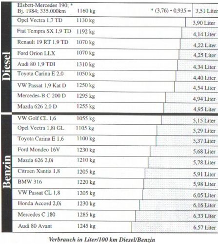

Именно эти результаты - иллюстрируют внешнюю скоростную характеристику, при равном пройденном расстоянии - равной произведенной за разное время работе при разном весе машин - с абсолютным минимумом затрат топлива.Тяжелый Мерседес 190 - мог бы показать и худший расход топлива при большем моторе.Но он показал - наилучшие при меньшем моторе Элко [3 цилиндра].
Значит, Элко-мотор был И сравнительно мощным (при равном раб.объме) И был сравнительно экономным (при равной мощности). Такие противоположные качества в одном двигателе - выдающиеся!
Смотрим еще раз не на рекламу, не на Джигурду, а на официальную таблицу 🙂
Вы слабо разбираетесь в ДВС и слишком верите рекламе
Первое верно, - я еще учусь.  Второе не верно: я читаю ОФИЦИАЛьные первоисточники, которые Вы (не читая их) просто отметаете в раздел рекламы.
Андрей, могли бы Вы от моего имени попросить уважаемого мной Костина дать отзыв на эту таблицу?
Вопрос ему можно задать так:  дают ли официально зарегистрированные результаты быстрые гонки на экономичность косвенную, ВЕРНУЮ  ИНФОРМАЦИЮ о сравнительных внешних скоростных характеристиках (ВСХ) участвовавших в гонке  моторах на авто с разной массой?
Или вопрос иначе:
Гипотетически зная ВСХ каждого мотора ДО ГОНКИ, мог ли бы уважаемый Костин  ПРЕДСКАЗАТь   именно такие результаты, которые стали известны в результате гонки на выявление ОДНОВРЕМЕННО И  относительно мощного И относительно экономичного - победившего мотора (Элко) на тяжелом Мерседесе 190?
Не скрою, я предполагаю, что Ваш уважаемый наставник знает внешние скоростные характеристики ДВС лучше Вас 🙂

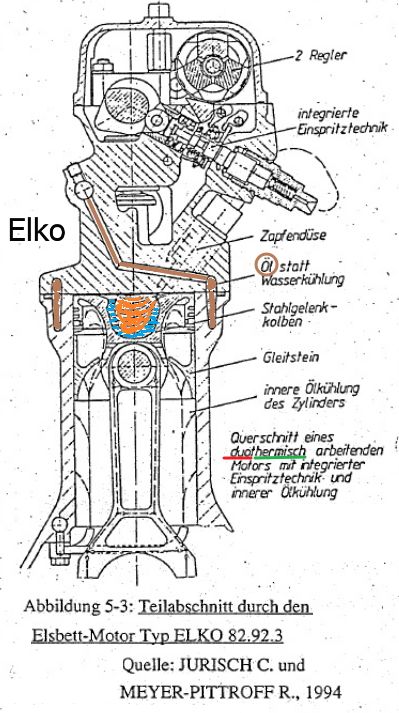

Выше обозначенная тема об Элко - имеет положительное значение для новых разработок РЛД, столь же экономичного и НЕОХЛАЖДАЕМОГО, как Элко - единственно известный прототип с ДВУХ-ТЕМПЕРАТУРНЫМ рабочим процессом.
Значение положительного опыта МАСЛА, как дешевого топлива, для россиян тоже велико.  Но полезно так же знать для разработчиков РЛД и то, что тепловые ДВС хоронить в нашу эпоху, ЯКОБЫ кончающихся запасов нефти и газа,  - РАНО!!
Поэтому, Алексей, эта информация на ветке РЛД - совсем не лишняя.
Прошу с этим согласиться!
К сожалению, двигателисты, заходящие сюда, чтобы "потоптаться" на теме РЛД, - так и не распознали того, чему их не учили, - двух-температурному рабочему процессу, реализованному 40 лет назад в двигателе Элко.
Поэтому и не ожидается, что "пукающий в лужу"  "эксперт" по циклонам, хотя бы, не надувая важно щек, просто осознает, что речь не о циклоне, - где нет двух-температурных зон в смысле сгорания топлива, и речь не о трубке Ранка, где двух-зональность полярно иная, - холодно именно в центре, а горячо на периферии...
Быть учащимся невеждой - это одно, а быть невежественным, рявкающим на соотечественников, "экспертом" - нечто более отвратительное.
Короче, Игорь Петрович, Вам ходить сюда как на работу и брызгать желчью на оппонентов, - вовсе и не нужно никому...
Игорь Петрович, Ваш вклад в развитие или усыхание темы об РЛД мог бы быть и положительным, если бы Вы по теме РЛД рассказывали о Ваших персональных  неудачах в проектировании РЛД все те 16+ лет назад, которые Вы этой темой занимались 🙂
Или такое мужество ниже Вашего мыльно-пузыревого достоинства?
Когда же мы будем свидетелями того, что Вы стали элементарные вещи различать:  момент инерции и крутящий момент в ДВС?
В прототипе для будущего РЛД, - с изображенной красным и синим КС в дизеле Элко - ДВУХ-ТЕМПЕРАТУРНЫЙ  ВИХРь-Бенара.
Будьте любезны - останьтесь при теме:  осветите двух-температурный рабочий процесс в этом дизеле!
Не упустите шанс - показать новичкам темы РЛД  истинно экспертное знание предмета - рабочего процесса ДВС, известного около 40 лет!
Масло перед одноструйным впрыском (отнюдь не электронно-регулируемом) от собственных насосов-трубок-форсунок, - предварительно подогревается при "охлаждении" цилиндра в минимальной зоне около головки (масло-каналы показаны коричневым)

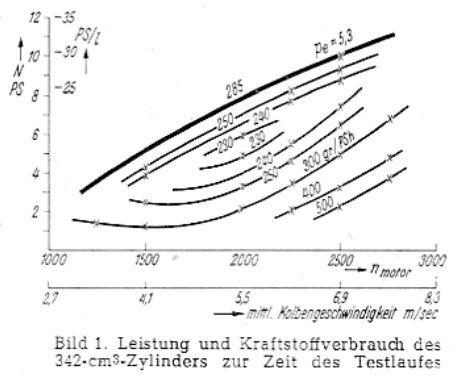

существание двигателя [Элко] сомнений не вызывает. Фактов только мало - 40% в 1973 году?
Но у двигателя Баландина был мех. КПД - 0,94 в 1936 году,
а потом сделали цикл с продолженным расширением, где экономичность была выше на 10%. Это как?
Это наверное здорово!  Когда именно это было - дизель БСМ с КПД 50%  ??  Тут ведь речь была как раз о сравнении дизелей и бензиновых в гонке на экономичность... Приводились официальные данные.  А есть ли такие по БСМ?
Что касается фактов, графиков и цифр по моторам Эльсбета, то они есть на нем. языке в моторном журнале того времени. Я их имею в распечатке... В частности по наддуву в 1955году.  Но Вас интересует ведь НЕ ЭТО?
А на тему о вихрях в Вашем с Костиным моторе я бы пообщался более тесно 🙂
Я не вижу препятствий, как вариант, перенести Ваш ценный, на мой взгляд, опыт  - на РЛД!  ( в РЛД это возможно даже без дополнительных цилиндров)
