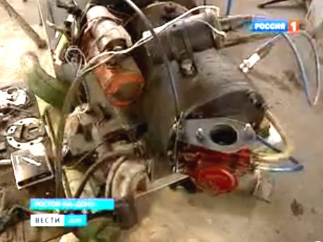

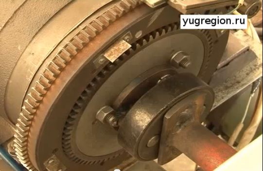

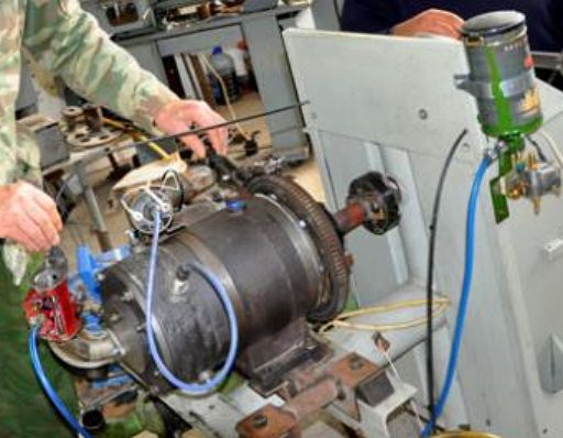

Разговаривал с Холодным Геннадием Константиновичем (Ростовчаниным).
Его мотор РЛД имеет вес 65кг. Внутренний диаметр статора около 220мм.  Лопасти из чугуна с торцевыми облегчениями и прямоугольными выемками с каждой огневой поверхности (для образования более компактной КС). Максимальные испытанные обороты - 6000 об/мин.

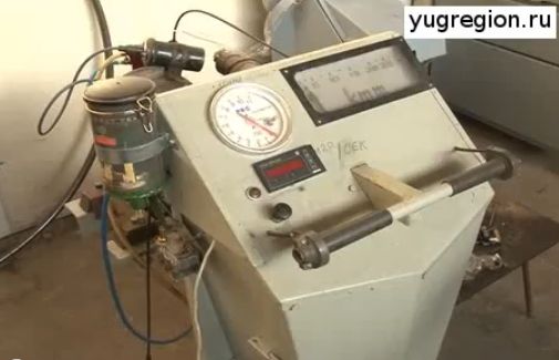

Его испытательный стенд имеет нагрузочный тормоз и измеритель оборотов.
Описание механизма связи (синхронизатора) есть в описании патента.
Грустное:  по широкой русской душе, Геннадий Константинович "дал максимальный газ" во время испытаний, превысив 6000об/мин.  В результате срезало шпонку на тонком валу, соединяющую его с полу-втулкой (дальней от синхронизатора лопасти).
Таким образом, мы снова убедились в непривычно высоком крутящем моменте РЛД.  Вывод:  тонкие валы надо увеличивать, а вместо шпонок применять такой сборочный стык вала с лопастью, чтобы не вызывался такой концентратор напряжения, как при шпоночном соединении...

В РЛД по сути нет трения/касания стенок, кроме подпружиненных уплотнителей и/или с элементами, компенсирующими центробежную силу до достаточного прижатия уплотнителей. Технология апексов Ванкеля - на РЛД работает более выгодно!  Опыты самодельщиков это подтверждают.
Мне правда, не нравится трудоемкость таких уплотнителей - она повышает стоимость изготовления РЛД на треть, а то и в двое.
Нужно еще думать... 🙂
Очень интересно и многообещающе.
При этом не могу не заметить, что весьма вероятно разрушение шпонки (помнится кто-то совсем недавно говорил как раз о шпонках, и что усилия в механизме РЛД возрастают по закону рычага... 😱) произошло не столько вследствие большого рабочего момента, сколько из-за резкого роста сил инерции с ростом частоты вращения (и следовательно частоты колебаний).

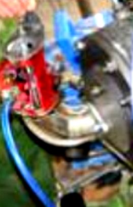

На этом снимке у РЛД ростовчанина ХГК виден патрубок карбюратора, - гнутый. Он один уже гарантирует хорошее закручивание потока после карбюратора. Я не говорю, что там возник двухзонный вихрь  Бенара, обещающий РЛД такую же экономичность и "холодность" моторчика, как у дизеля Эльсбета.
Но все же Геннадий Константинович не зря сам удивился экономичности своего РЛД.   У дизеля Эльсбета снаружи тоже видно хорошо изогнутый патрубок от бочонка/охладителя наддувного воздуха.  Общая форма патрубка, однако... 🙂

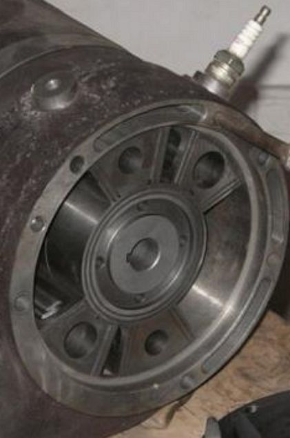

Геннадий, прокомментируйте, пожалуйста, подробнее.
Насколько я понимаю, крутящий момент - это всегда разница от рабочих сил газов (после синхронизатора) и сил инерции (их векторы противоположны).
При сравнивании по величине этих сил мотор просто не способен более наращивать обороты, достигает своего потолка.
Может быть Вас нужно понять так, что ускорение - резкое возрастание крутящего момента, было критическим по вызванным механическим напряжениям в стали?
Тогда это сходство в двух случаях действительно впечатляет:
- и у РЛД Манжелевских,
- и у РЛД ХГК поломки, связанные с тонким валом произошли именно при "перегазовке" - дачи газа от души 🙂
Как контрмера для увеличения надежности мыслимо, кажется, уменьшить только внутренний диаметр цилиндра и лопастей?

Охотно.
Идея такова. Скажем как считаются валы, шестеренки и шпонки в редукторе например? Ищется самое нагруженное место, определяется максимальная нагрузка в рабочем режиме, и сравнивается с пределом прочности материала. Это все очевидно. Основы конструирования.
Если же в чуть более сложном механизме предусмотрены конструкцией или так случайно получилось, появляются колебания, то картина в плане нагрузки материалов резко ухудшается. Смысл в том, что в этом случае даже при очень небольшом рабочем моменте (или даже нулевом), нагрузки на детали могут достигать, а иногда и превышать рабочие.
Не всегда силы инерции направлены против рабочих сил. Сила (инерции) по известному закону пропорциональна произведению массы на ускорение тела. А лопасти у нас как раз должны переменно ускоряться. В разных фазах рабочие силы с инерцией то складываются, то вычитаются. То о чем вы говорили про остановку - это видимо относится к силе трения, когда рабочая сила сравняется с трением, тело остановится. А если перейти к мощности, то когда подводимая мощность сравняется с мощностью потерь (трения) тело перестанет ускоряться.
Moжно сказать, что при колебаниях с участием сил инерции ситуация похожа на электрический аналог - (большие токи) при нулевом реактивном сопротивлении в колебательном контуре, хотя во внешней цепи по отношению к контуру может тока вообще практически не быть ?
