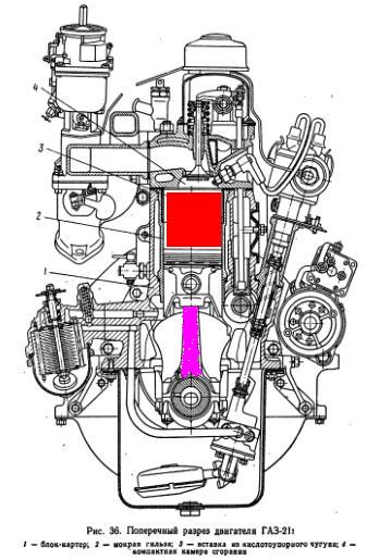

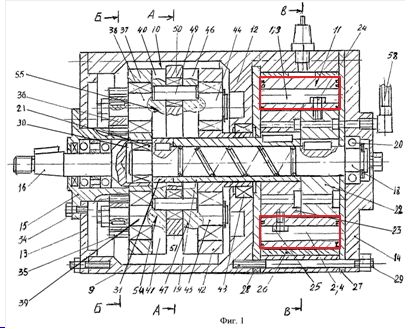

Человек упорно занимался механикой не имея ни малейшего представления, что это только 20% необходимой работы по созданию полноценного двигателя. РЛД, возможно начнёт как-то себя проявлять если удастся вписать механизм преобразования внутрь силового механизма, то бишь лопастей, а так это торчащая "грыжа"
1.     У нас тут никто не утверждает, что 20% механики из обширной области моторостроения достаточно.  Ростовский умелец предусмотрел что-то и области рабочего процесса - не болтун же он, отмечая высокую экономичность ЕГО мотора (а не абстрактного РЛД).
2.    Алексей Геннадьевич, если бы да кабы...
- если КШМ совершенного поршневика  также "вписать" ВНУТРь силового механизма, то бишь поршня, то также ... :🙂
Несправедливо быть столь пристрастным к РЛД!
Посмотрите на укрупненные соотношения в проверенном временем поршневом:
- объем хим.реактора, то бишь преобразователя хим.энергии в давление (на рисунке это пятно красного цвета),
- объем КШМ-Картерного механического преобразователя давления во вращение.
Громадный относительный объем СОВЕРШЕННОГО КШМ-мех.преобразователя очень невыгодно смотрится по сравнению с Ванкелем, не выдержавшим испытание временем, так ведь?
Зачем же подталкивать нас к абсурдной мысли, что маленький синхронизатор РЛД должен быть ВНУТРИ  сравнительно огромного объема кругового  химического реактора ВНЕ синхронизатора?!
Вы ведь согласитесь, что уменьшенный в 2 раза, сравнительно окружного хим.реактора РЛД, - средне-окружной размер ВСТРОЕННОГО синхронизатора РЛД  увеличит нугруженность элементов этого же синхронизатора в среднем (грубо) в 8 раз?
Согласитесь, что кинематику ростовского РЛД надо анализировать такой, какая она есть - идеально соответствующей огневой мощности хим.реактора, то бишь рабочего объема.
Боковое расположение синхронизатора - наилучшее по нагруженности и работоспособности его механических связей!  Нет?  Доказывайте!
Можно и как у Вигриянова, - два уменьшенных синхронизатора с обеих сторон от... соразмерно уменьшенного рычага действия сил давления РЛД.
Mеня учили, что детали "приводящего" и детали "приводимые" должны быть согласованы.  В РЛД данного случая  лучше уменьшить неравномерно вращающиеся массы лопастей так, чтобы их моменты инерции были близки к моментам инерции тех деталей синхронизатора, которые тоже вращаются неравномерно...
Только тогда они будут "равноправны" и не "насиловать" друг друга.
Вот такой анализ кинематики я бы хотел поучиться делать у Вас.  Сделаете? 🙂

А доказывать ничего и не надо. РЛД это "Франкенштейн" из поршневого и газотурбинного двигателя. А теперь включите воображение. Допустим вы генноинженерным способом скрестили 3 вида птиц. Страус-отличный бегун, сокол-король воздуха и пингвин-прекрасный плавун. Что у вас в результате получится, ответ, полная хрень. Так и РЛД никогда не сможет конкурировать ни с классическим поршневиком ни с газовой турбиной. Занятие РЛД удел любителей. Я уже писал почему этим хорошо заниматься. Давать теоретические выкладки не входит в мои обязанности. Каждый должен заниматься самообразованием сам.
Качество чертежа не очень, не вижу уплотнителей. Если они есть то просто сравните силы действующие на поршневое кольцо и уплотнитель.
Поршневое кольцо воздействует на стенку гильзы собственной упругостью и силой давления газа помноженной на площадь внутренней поверхности кольца.
Уплотнители РЛД испытывают теже самые силы плюс центробежная сила.
Условия смазки. Верхнее поршневое кольцо периодически работает в условиях граничной смазки, смазка поршневых колец гораздо лучше чем уплотнителей.
Уплотнители РЛД работают по большей части в условиях граничной смазки и сухого трения. Вот и сравнивайте у кого мех. потери ниже. РЛД прекрасный "тренажёр для мозгов" и не более. А уж если брать рабочий процесс и токсичность, так вообще полная "засада".
Теперь отступление от темы. Так сказать, информация к размышлению. Мировые производители авиационного бензина прекратили производство высокооктановых этилированных авиабензинов, выпустили пресс-релиз что они не несут никакой ответственности за использование автобензинов в авиации, т.к. не давали на это одобрение. Прогноз развития двигателестроения для АОН звучит следующим образом. Будут использоваться авиадизели работающие на авиационном керосине , турбовинтовые и турбовальные двигатели. При наращивании производства газотурбинных двигателей цена их будет существенно снижена. Сейчас уже есть конкурентоспособные образцы ГТД в мощностном диапазоне от 100 кВт и выше. ГТД имея более высокий удельный расход топлива, часто имеют сопостовимый с поршневиками эксплуатационный расход при гораздо меньшей стоимости топлива. Вот такие дела. РПД планируют и применяют в основном в беспилотной авиации, в силу свойственных им недостатков.
Ну а в РЛД ещё куча всяких проблем, посмотрите на чертёж и на свечу и в тиши кабинета поразмышляйте.
