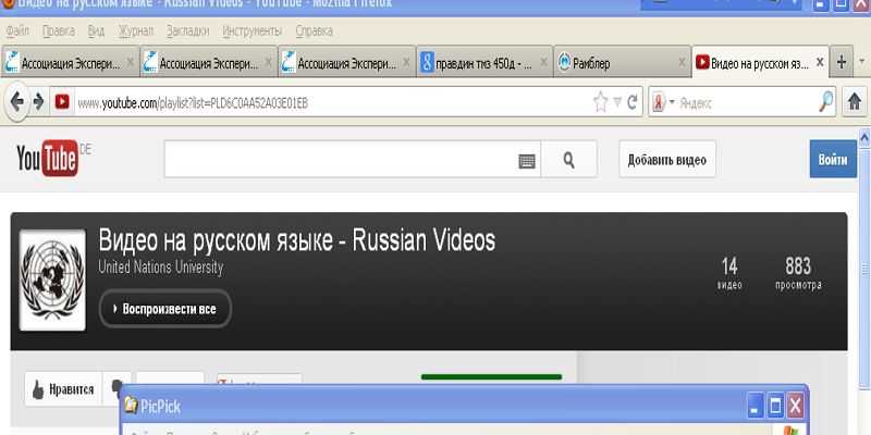

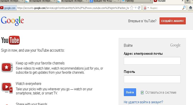

А как размещать фото и видео на форуме?
Я так пока и не разобрался.
Александр, каждый может сделать свой канал на Ё-тьюбе, как на рисунках ниже. Попав в интернет-адрес Ё-тьюба, как на рисунке, увидите:
справа видна кнопка "Войти", далее предложат зарегистрироваться (дадите свой е-майл и пароль).
Потом со своего компа на этот свой канал можете загрузить интересные для всех видео.
А при случае в своем сообщении - укажете интернет-адрес ролика, на который хотите обратить внимание форумчан.
Адрес этот виден, когда например сами будете просматривать свое видео из Ё-тьюба.  Эту строчку в интернет-браузере видно вверху страницы.
  Маркируете ее, проведя нажатой левой кнопкой мыши по адресу.
После маркировки уже как обычно, нажимаете на клавиатуре сочетание клавиш Ctrl [удерживаете] и кратко нажимаете латин. клавишу C.
Так ваш помеченный текст-адрес будет помещен "в ум".
А обратно оттуда возьмете текст-адрес, когда будете нам писать сообщение: - тогда нажмете сочетание клавиш Ctrl (удерживая) и латин. букву V.
Строчка разместится по месту моментального местонахождения курсора в Вашем сообщении.
Все. После этого каждый сможет прямо из Вашего сообщения включить просмотр Вашего (или любого адресованного) ролика.
