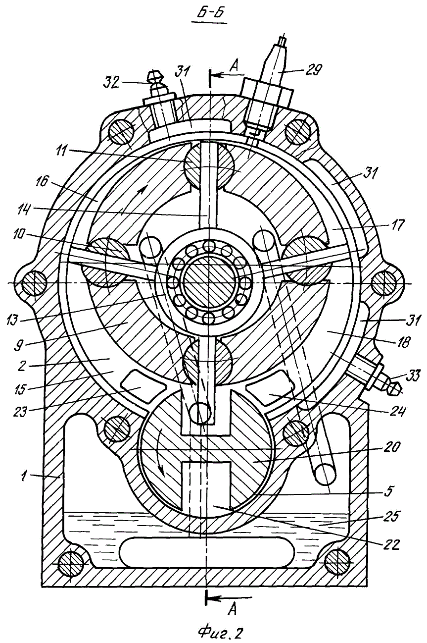

А вот этот РЛ ДВС Холодный придумал, запатентовал и изготавливает специально для авиации и генераторных установок. Конструкция немного сложнее простого карандаша.
Отец Федор, и что, данная конструкция, по патенту  2422652 заработала? Тогда объясните мне, как рабочая смесь из сектора сжатия 16 попадает в сектор горения 17?
Как удалось ее поджечь в секторе расширения 17? это на линии расширения объема, когда давление и температура резко падает?

данная конструкция, по патенту2422652 заработала?
Да она вполне может пускать дым... 🙂
Как и множество других конструкций, которые при этом будут полностью нерациональны. 🙁
Ну, а неудача при даче газа до 6000 об (со слов Виктора) как раз и показывает где "собака зарыта".
Мощность  трения в таких конструкциях запредельная и ее велина растет по экспоненте...
А в чем проблема-то? Ротор-то вращается по часовой, как только очередная лопасть перешла через окно свечи, так новая порция РС и поджигается, свеча-то искрит... и не в зоне расширения, а в зоне ВМТ, когда объем камеры постоянный. Если вы недостатки ищете, то их море, но поджиг и РХ вполне осуществимы.

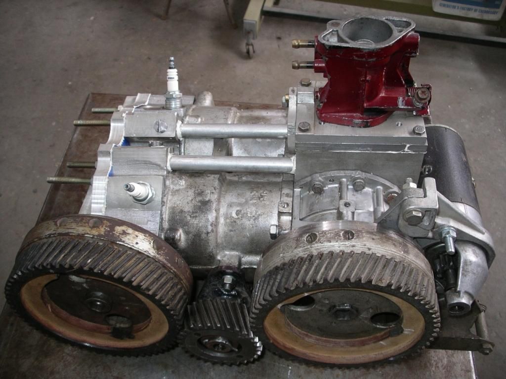

Новый кривошипно-поршневой двигатель Холодног Г.К., V=500 кубических сантиметров, расход топлива 47 грамм на 1 лошадиную силу...
- Уважаемый "апликант" очень советую Вам запомнить, что расходу топлива  "96 грамм на 1 л.с. " соответствует  100% КПД теплового двигателя работающего по циклу Карно. !!!
- 47 грамм это не просто вечный двигатель, но к нему еще и еще один в в подарок.
Так что, учитесь отделять зерна от плевел.
Все вопросы к автору.
Я иногда у Холодного "гайки кручу".
У этого ДВС 2 цилиндра, но 4 поршня.
Игорь Петрович, там же говорилось про "НАНЫ", вот они и экономят. Ну ещё нужно не забывать про трансмутацию и использование энергии мирового "Эфира". А вдруг? Хотя знаю что бывает вдруг.
Вы же пропогандируете, Вам и отвечать за "базар", автору же передайте от МЕНЯ, плаЗменный привет, за усердие  😉, плюс, чтобы не придумывал того, чего нет. 😉 Пущай ищет (делает) нагрузку (гидротормоз), для замера характеристик своих эдельвейсов.
