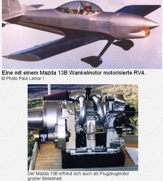

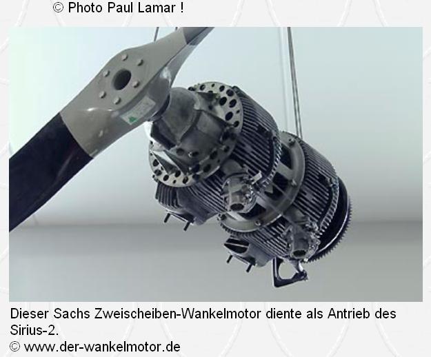

К стати РПД на Западе разрешены к применению только на беспилотниках. Немцы на Файртренере, в 80-х годах, применяли 2-х секционные Ванкели, после ряда катастроф от этой затеи отказались
Видимо, с 80-х годов много воды утекло...
Запад (Америка) как ездят, так и летают с применением моторов Ванкеля. Это всеизвестно (не говоря уже о Японии).
Удивила Ваша посылка к немцам. Рука потянулась к Гугле и вот сразу же фото-опровержение...
http://www.der-wankelmotor.de/Flugzeuge/flugzeuge.html
О типе самолета, названным Вами, там сказано, что Ванкель с него сняли и заменили на ГТД, сразу же после закрытия фирмы NSU, призводившей Ванкели. Просто нем. авиастроители учли исчезновение поставщика, заодно увеличили мощность СУ и продали ЛА в Америку...  А в Японии Ванкель-фирму не сумели задушить - в то время там не было кому приложить "мохнатую руку", ИМХО.
Такие двух-модульники можно делать и на базе РЛД...
    37,8 КБ · Просмотры: 148
    48,4 КБ · Просмотры: 156

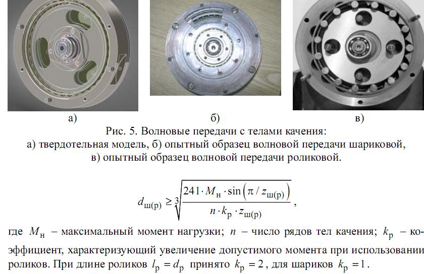

Имеется, например, техническое решение, совмещающее шариковую передачу и подшипник. Зацепление там не через одну пару зацепления, а через много шариков. Шарики при этом работают всегда другой "точкой контакта".  Решить такую задачу мог только человек, который не стремился "всунуть" туда по привычке кривошип поршневика... (как у Е-мобильного варианта РЛД)
А теперь попробуйте поупражняться в иной постановке задачи: представьте, что возможен "подшипник" с каждой стороны РЛД, который обеспечивает синусоидальную периодичность угловой скорости внешнего "кольца" в отличие от равномерного вращения внутреннего кольца "подшипника"...
Я не случайно давал "намеки"-ссылки на современные авиационные редукторы (компактные, легкие и мощные) 🙂
Вот еще одна:
ee3acc1a1ee3341be0df48bd979774c3.pdf
Чтобы загрузить эту диссертацию можно получить ее адрес по запросу Гугле:   Цифровая система управления мехатронного модуля
Кстати, эта диссертация небезинтересна и с точки зрения электропривода на элероны. Есть там и практический пример расчета волнового редуктора с выбором диаметра шариков/роликов...
    74,5 КБ · Просмотры: 179

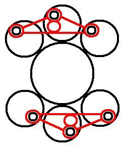

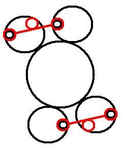

если весь вопрос надёжности ё-синхронизатора в шестернях, почему б так не сделать:
    12,3 КБ · Просмотры: 134
    16,9 КБ · Просмотры: 162

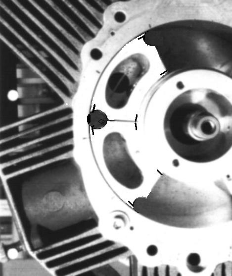

Я не получил, кажется, отклика по существу на пост 47 и мысль о "крамольном" уплотнении, как на рисунке... (в левом положении - две сближенные смежные лопасти и между ними маленькая "цилиндрическая" камера сгорания).
Я имею в виду те "пластинки", которые выполнены заодно с лобовыми сторонами лопасти вдоль "щелей" и могут быть расчитаны как консольные, жестко защемленные у корня "закрылки", которые повышенное давление в камере пытается отогнуть в сторону щели, но упругость "пластинок" задана позицией, глубиной и наклоном технологической прорези таковой, что деформация изгиба концов "пластинок" не превышает порядка 50 микрометров...
Хорошо это или плохо для стальных полых лопастей? Задача - упростить "гаражную" технологию и сборку, а также сократить число отдельных деталей РЛД.  Понятно, что "выигрыш" не без недостатков 🙂
Полость лопасти и остаточная толщина стенки лопасти, полагаю, могут быть еще оптимизированы (с целью облегчения) расчетом. На рисунке лопасть - была алюминиевая...
Принципиальная анимация сo стороннего сайта lmotor -
http://lmotor.com/page/d09ad0b0d0ba-d183d181d182d180d0bed0b5d0bd-d0a0d09bd094d092d0a1.aspx
    32,1 КБ · Просмотры: 157
