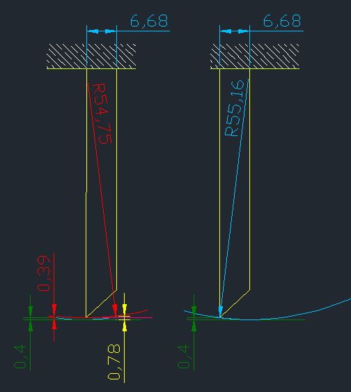

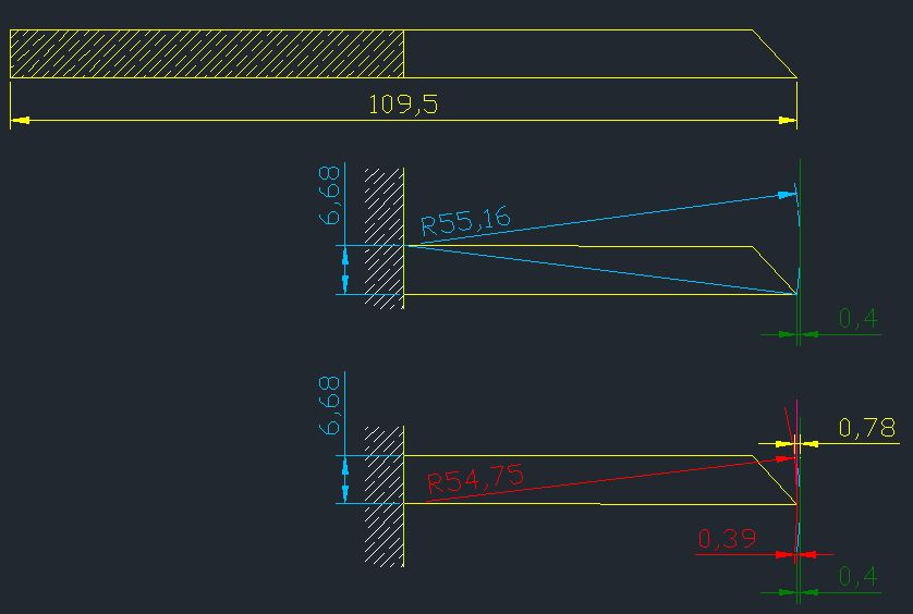

Рассмотрим картинку, поясняющую где "бродит мысль"...
Вино из нее еще не ВЫбродило, но если добавить воображение читателя к видам и размерностям деформаций конца лопасти...
Можно [при ЖЕЛАНИИ] увидеть в концах лопастей ... зацепы, которые при движении имеют "вентильно-диодный нелинейный эффект",
- при взаимодействии с поверхностями торцовых крышек РЛД.
Кто забыл что такое вентиль в механике, - это когда "туда дуй, оттуда ксуй",
- лопасть в одну сторону, допустим изгибается свободно, а назад
- упирается концом в крышку РЛД и подталкивает ... плечо вращения вала РЛД в желаемую сторону [то бишь, чего и желательно было]
    40,3 КБ · Просмотры: 124
На рисунке выше...
- желтым изображена "абстрактная" консольная лопасть РЛД,
- для упрощения в виде классической сопроматной балки,
- с заостренным концом-консолью,
- чтобы видно было, которого угла материальной консоли перемещения, нас интересуют в данный момент,
- насколько и куда перемещается по мере ... изгибных деформаций лопасти,
- ее консольный конец, в зависимости от манипулирования "воображаемым центром поворота консоли" при наблюдении деформации,
- наша консоль РЛД защемлена практически - ровно на половине ее физической длины, [верхнее изображение]
- но для упрощения ее левая/защемленная половина далее не рассматривается,
- в правой части показаны мизерные смещения заостренного (мысленно) конца консольной лопасти, вдоль оси вала РЛД...
- в средней части рисунка:  - конец "УПИРАЕТСЯ" в торцовую крышку РЛД, условно изображенной зеленой вертикальной линией,
- как бы "проникая в крышку" на целых 0,4мм,
- на самом деле будет просто выбран зазор на эту малую [конструктивно определяемую] величину,
В нижней части рисунка:
- рассматриваемый конец консоли "ВТЯГИВАЕТСЯ", - уходя от поверхности крышки РЛД на 0,38мм и ... ухудшая компрессию увеличившимся зазором,
- для отличия двух рассматриваемых варианта деформационного поведения конца лопасти РЛД,
- варианты приращений положения острого конца и дуги, по которым якобы движется конец консоли, - изображены разными цветами,
- зеленым:  уменьшение зазора и способствование компрессии
- красным: увеличение зазора у ухудшение компрессии.
Вопрос для "разминки извилин":
- КАК можно синтезировать "вентильный эффект" лопастей, чтобы их "острый конец" выполнил функцию "зацепа" за крышки РЛД?
- чем может помочь ... синхронизированное с фазами газораспределения... импульсное подталкивание втулки с лопастями, - вдоль оси ее вращения?
- годится ли для "импульса микро-перемещения" лопастей вдоль оси, - импульс, например, магнито- или электростриктора?
- какова предполагаемая мощность микро-импульса, если вдоль-осевое перемещение концов лопастей, подобранное по фазе с "глубоким смыслом электриков", - должно быть ... каких-то там 10[ch956] ?
Андрей, Вы уже "взвились жаворонком"?  😎
Я имею в виду... УВИДЕЛИ родные Вашей душе... потенциалы заклинивания ... острого конца консольной лопасти?
Taк я ж так и хотел... 🙂
Посмотрите на это безобразие под другим углом... (на голову становится не обязательно)
Внизу:
- лопасти РЛД, испытывающие почти натурные деформации...
- в зависимости от выбранной "точки изгибного поворота"...
- лопасти, как бы опоры "трамбовщика" - перемещали бы трамбовщик туда, ОТкуда направлен диагонально изображенный вектор-радиус... силового взаимодействия...
Теперь, добавьте мысленно, что "вверху" есть источник... вибраций, фаза которого согласована с фазами ... пиков давления газов на консоль РЛД...
Прикиньте пожалуйста, какова нужна УПРАВЛЯЮЩАЯ мало-мощность и микро-амплитуда "тряски" лопастей вдоль оси втулки их крепления?
Можно ли обойтись несколькими ... "интеллигентно управляющими" ваттами, действующими на протяжении пары [ch956]-микрон ?
Ах, какая благодать... что "клин" может не только ТОРМОЗЮ-ть, но и ДВИГ-ого-оть  😎 🙂

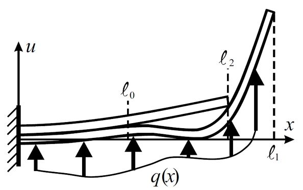

Что меняет ... исключительно в нашем воображении, - известие из Саратовского Университета от Няшина и Осипенко о пачко-рессорных, - отнюдь не классических балках?
http://www.sgu.ru/files/nodes/63371/Osipenko-Nyashin%2877-84%29.pdf
Оказывается... смотря откуда посмотреть, и смотря, где разместить "самый длинно-острый" конец пачечной консоли РЛД [по отношению к нагрузке от газов]...
- перемещается эффективная, так называемая "точка изгибного поворота",
- изменяется радиус, так называемой дуги изгиба интересующего нас конца консольной лопасти РЛД
- да и вообще... нет концентраторов изгиба лопасти РЛД,
- а есть ПЕРЕМЕННАЯ, так называемая, "плотность действия сил", которые приложены к рассматриваемому листу многолистовой лопасти, - от других рессор- данной лопасти....
- в зависимости от длины "вспомогательных параллельных" рессорных балок.
Изгиб одной рессоры- из пачки рессор-лопасти... отнюдь не простой, а разнонаправленный... до удивления 🙂

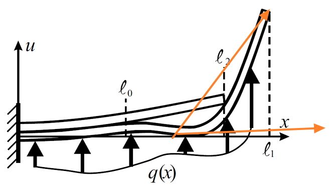

Умиляет 🙂 ... что между листами рессор-лопасти ... обязательно образуются ... ЗАЗОРЫ:  ведь сплошность лопасти, как бы диодная,
- в одну сторону нагрузка: балки работают сообща...
- в другую сторону нагрузка - балки НЕ работают сообща...
А..а..а, нам КАК НАДОТь?!
Вообще-то нам надо... управлять [ch948]-ельтой приращений зазора правее от дальнего конца!
Нижний рисунок поясняет, что в модели "двух-рессорной лопасти" есть условная зона размещения решающей для нас изгибной деформации лопасти РЛД.
- это там, где условные цветные вектор-радиусы сходятся,
- а регулируемый зазор с правой стороны - разность проекций радиус-вектора в зависимости от эффективного угла изгибной деформации... только кончика лопасти!
    23,4 КБ · Просмотры: 133
    25,9 КБ · Просмотры: 133
