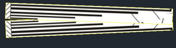

А про "рессорную лопасть" мысль интересная!!!
Да я и сам ее только пару дней "жую"... Может есть и подводные камни?
Однако, оппонентам можно сказать снова... РЛД, - это Вам не поршневик!   Отложите Ваши знатные парики-шоры, - займитесь "разминкой" воображения о функциях рабочих органов ДВС, способных к самоуплотнению, к накоплению и отдаче энергии, и к само-поползновениям! 😎
Несомненным кажется... что удаленные концы консолей лопасти должны иметь МЕНьшую МАССУ.
Например, как на другом рисунке, - ДВЕ пачки листов, образующих консольную часть лопасти, - повернуты друг к другу "пустотой".
Кажется, мысль:  лопасть - конструктивно выполненная как пачка рессор с наперед заданной жесткостью, - может быть здравой.
Ну и разумеется.... таких щелей между листами пачки, - не будет предусмотрено. Пружинные листы должны бы плотно прилегать друг к другу.
Это все не исключает, что конец такой консоли - будет Уже по ширине, чем её "защемленный комль". - В лучших "традициях сопромата".
Микро-[ch956]-зазоры между ними появятся лишь при [ch956]-деформациямх отдельных, кинематически изолированных виртуально "обнаженными поверхностями" между ними.
А вот какую полезную функцию... придать [ch956]-зазорам, слегка образующимся между элементами пачки? Не только на концах консоли...
    10,3 КБ · Просмотры: 120
    13,3 КБ · Просмотры: 122

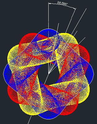

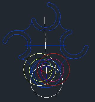

"Трио" кругляков - это ... три "некруглых колеса", смещенных отностительно друг друга, например, на 120°, если их три.
Это подразумевает, что и "волнистых окружных рельсов" - тоже должно быть ТРИ, смещенных вдоль оси РЛД...  И фазы волн этих "волнистых рельсов" по окружности - тоже смещены на 120°.
"Трио кругляков" - это как бы вид на эксцентриковый коленвал, именно с ТОРЦА "коленвала". Вместо смещенных вдоль вала "колен"- смещенные вдоль вала три "кругляка".
Ну и где-то там между ними можно предусмотреть "коренные шейки", - для "орбитальной подвески" на плече центрального водила.
Кругляки изображены разными цветами для наглядности.
Их настоящая ось вращения - изображена синим квадратиком, - в общем центре их масс... т.е. они статически сбалансированы.
А вот "мотылевая шейка" - изображена слева от квадратика-оси, - она синего цвета и уменьшенного размера.  Ее надо будет балансировать динамически...
Надо бы отличать ее эксцентричное положение - оно ведь тоже эксцентрично относительно общей оси всех трех "кругляков", от "эскцентричной подвески кругляков",
- НО она со своим собственным размером эксцентричности, - обусловленными задачами степени сжатия и амплитудой угловых колебаний блока лопастей.
Белыми маленькими кружками изображены по ходу другие положения ЦЕНТРА мотылевой шейки, - при ее вращении вокруг общей оси кругляков, закрепленной и несомой водилом.
Водило, например, 4х ветвистое (для моего варианта 8-лопастного РЛД), показано синим цветом на другом рисунке. Там же для иллюстрации "место посадки" одного из трио-кругляков. Водило можно минимизировать, - сделать с нечетным числом "рогов", - для Вашего, 6-ти лопастного варианта, или с четным (для 8-ми лопастного), - из 2-х ветвей-рогов...
"Профили Трио-Рельсов" 8-ми лопастного РЛД - в процессе их построения обкатыванием "кругляков" соответствующего цвета, - показаны на крайнем рисунке...
Построить такие же профили для Вашего 6-лопастного РЛД, - не трудно  🙂  Если захотите пособлю.
    8,5 КБ · Просмотры: 121
    11,9 КБ · Просмотры: 117
    47 КБ · Просмотры: 123

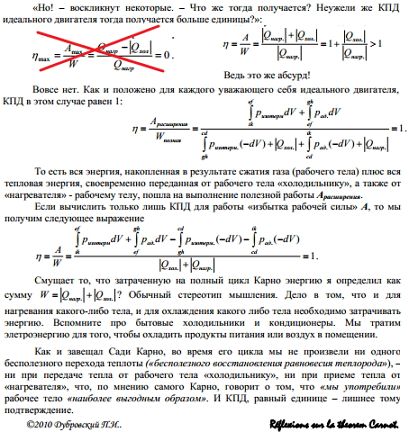

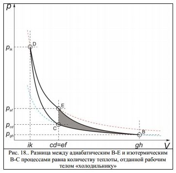

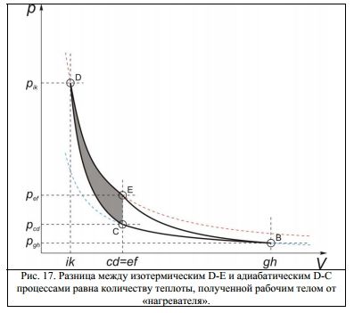

Ну и еще новость:
Академик Дубровский Петр Иванович, поизучав французское и английские исторические наследия в их оригинальной форме и на их языках..
- предположил, что Карно правильно определил предельный КПД теплового двигателя, а именно:
- КПД идеальной тепловой машины с циклом Карно равен 100%, а не 70%.
Путаница возникла... интерпретационная.
На глазах у юного Сади "разгромили" Лавуазье с его огненным веществом, называемым, кажется, flogiston.
Профессора, учившие Карно, только-только успели ввести новый абстактный уровень в понимании теплоты, назвав ее ... "теплородом".
Карно понимал, что к его идеальной машине надо подвести ДВЕ работы, - теплоту для пущего расширения, и "теплоту холодную" - для пущего сжатия "сжигаемого воздуха" 🙂
Не длись всю его жизнь 20-летняя война с лучшими механиками того времени, - англичанами,
- он бы поучился у их "motorist-engineer"-ов, глядя на их практические индикаторные диаграммы (они УЖЕ были столь цивилизованны) тепловых машин, поговорив у Уаттом...
- не слушал бы одних только своих французских теоретиков физико-математиков...
- то и НЕ ПЕРЕПРАВИЛ БЫ в своей посмертной работе о КПД, сумму ДВУХ количеств теплот, ... на разность "теплородов - теплого и холодного" 🙂
Правда, практики - английские инженеры, [Англия войну выиграла] быстро улучшая свои тепловые машины, - и не смотрели, очевидно, в деталях на его ошибочный арифметический знак в формуле его идеального КПД тепловой машины, - у них были  практические задачи.
А вот профессора от "термодинамики" - переписывают его "ошибку с минусом", вместо плюса, - до сих пор 😱
Хотя уже понимают, что количество теплоты не может быть отрицательным, и оба эквивалента  "теплородов" НАДО СКЛАДЫВАТь арифметически, а не алгебраически...
    17,4 КБ · Просмотры: 124
    18 КБ · Просмотры: 116
    55,4 КБ · Просмотры: 121
