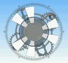

Роторно-лопастной двигатель. Начало.

но я не понял почему разрежение - то
там ведь схема : компрессор - КС - экспандер
объём компрессора (площадь лопасти) меньше чем у экспандера, соответственно если крутить это всё за вал - то разряжение,
- или как-то хитро затыкать - перепускать,
- или тормозить вал, отдельным насосом накачивать, поджигать, отпускать вал,
- либо крутить задом-наперёд, пока не заведётся 🙂
Думаю это на первый взгляд. Если повнимательнее, то возможно так -  компрессор сжимает газ, допустим до 10/1 с учетом объемов КС и экспандера в ВМТ, отсекаем компрессор, зажигаем КС, начинается расширение, двиг завелся. Если поджиг не удался, то давление 10/1 снижается до 1/1 и затем в минус, допустим до 0.8/1. В это время КС уже должна быть отключена (по логике работы) от экспандера, затем экспандер соединяется с атмосферой (типа выхлоп) давление сравнивается с атмосферой, затем вытеснение типа выхлопа. Затем повтор. И все, никакой проблемы для зажигания я не вижу. Нагрузка на стартер чуток выше, поскольку некоторое разряжение нужно создавать, и только. Но точнее наверное ВИЛОКС сможет пояснить, если захочет, или самим догадаться.
Думаю это на первый взгляд. Если повнимательнее, то возможно так -компрессор сжимает газ, допустим до 10/1 с учетом объемов КС и экспандера в ВМТ, отсекаем компрессор, зажигаем КС, начинается расширение, двиг завелся.
к сожалению пока компрессор сжимает, экспандер уже создаёт в камере разряжение он ведь не стоит при этом в мёртвой точке, он жёстко связан с компрессором.
экспандер за один оборот должен расширять сильнее чем компрессор сжимает, иначе это не работает.
Думаю не так просто. Там же несколько клапанов-золотников. КС поочередно должна подключаться и отключаться то к компрессору, то к экспандеру. В свою очередь они тоже соединяются то с КС, то с атмосферой. В КС разряжения не должно образоваться.
вот золотников не пронаблюдал, если есть золотники, тогда тут точно без шестерёнок обойтись можно, простым рычажным механизмом и компрессор с экспандером проще сильно сделать...

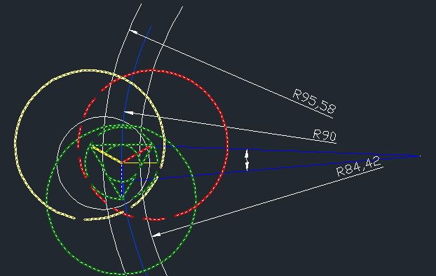

зазоры, с учетом температурного расширения, могут быть равными последней цифре числа ПИ после запятой
Соглашусь, памятуя, что инженеры принимают практически, а не вычисляют "последнюю цифру" используемого в практических расчетах числа 3,14159...
Последнее число Пи после запятой вычислению не поддается..
Андрей, - речь о зазоре?
Значит уважаемый трудолюбивый коллега Вилокс имел в виду порядок величины зазора, -
- как я его понял 0,14159 ~ 0,00009 мм достижим практический зазор в его машине, утилизирующей бездарно сжигаемые газы на добывающих  участках...
Значит, зазор, приблизительно 0,1микрона.
Немного пугает точность подшипников, от которых требуется такая высокая точность позиционирования лопасти, - ее удаленность от корпуса не должна превышать в 0,1 микрона на одну сторону от вала...

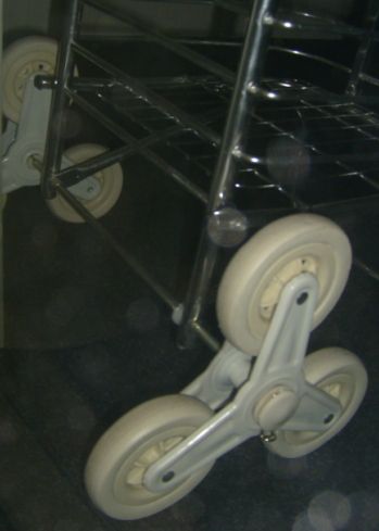

Коллеге Вилоксу:  если ... отказаться от прецизионного подшипникового позиционирования вала в корпусе в пользу механизма синхронизации без традиционного подшипника, но с самоустановкой тех же зазоров 0,1[ch956] - РЛД может оказаться "файнее" 🙂
Попробуйте мысленно поэкспериментировать:
- вместо зубчаток с экцентриком на примере Вилокса,
- оставить только ... эксцентрики (отпадает нарезка зубов),
- самоустанавливающиеся,
- стало быть сгруппированныХ хотя бы по три на одной собственной  оси
- [наподобие трех колес "высмеянной трех-колеске"]
... радиально ничем НЕ ограниченных, кроме трех отдельных корпусных профилей обкатки  по специальной циклоиде🙂
Если, конечно, Вы  согласны, что "инвалидная трех-колеска" - выполняет изумительную функцию ... самоцентрирования по "колдобинам" лестничных, ступенчатых или... циклоидных окружных профилей РЛД 🙂
Ах да, еще:  чтобы как в Вашем примере,внешний диаметр каждого из эксцентрика, прокатывался за один оборот по профилям, оборачиваясь трижды, - его диаметр, как и диаметр сателлитной зубчатки, должен иметь "кратность 3:1" по отношению к легко вычисляемой ...длине кругового профиля циклоиды!
    18,1 КБ · Просмотры: 118
