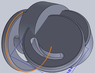

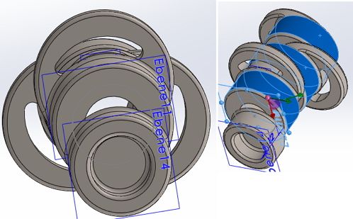

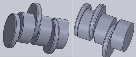

Вилокс, спасибо за затравку... 🙂
Ринулся разбивать себе лоб о 3-х мерные чертежи "трехлепестника"!
Сначала, как водится, - блин комом...
Потом... косяки!
И лишь к утру... бред сивой кобылки
Если кто-то пожелает получить и улучшить исходный файл на Солидворксе 2013, пошлю на Ваш е-майл!
На авторских правах вообще не настаиваю...

Похоже на эксцентрик 6-цилиндрового бесшатуннитка...
Булат, могли бы Вы меня на соответствующие картинки вывести, чтоб тоже увидеть аналогию?
И, кстати Булат, я вспомнил, что Вы хорошо владеете Солидворксом.
Вопрос:  даёт ли он возможность определять приведенный радиус инерции некоторой сборки, стоящей в подвижной кинематической связи?
Мне известно, что для отдельных деталей он легко определяет центр тяжести фигур и их моменты инерции...
Это она кататься будет, или на ней еще подшипники будут?
Да это и есть одна из симметричных функциональных "ролико-эксцентриковых" опор для водил главного вала, а через него - и обоих концентричных валов/втулок, несущих блоки лопастей.
Водило должно быть на конце в виде раскрытой вилки (некоторый аналог велосипедной вилки), но опираться ПОДВИЖНО на поверхности, помеченные синим цветом.
Вот это в таком синхронизаторе, на мой взгляд, - самое проблематичное!
Потому что эти "трехлепестники"- все еще остаются орбитальными дифференциалами ~ с учетверенной, по моему желанию, скоростью...
Будут ли какие-нибудь подсказки, как лучше можно решить трение и износ этих самых быстрых синих поверхностей и водил в этом месте?

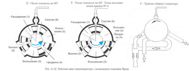

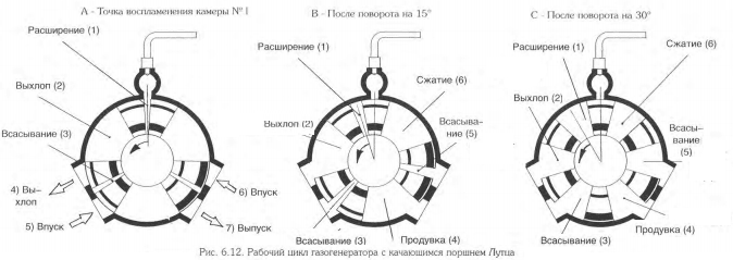

Занялся детальным изучением РЛД  проф. Отто Лутца по переводу (не очень тщательному) с английского языка...
[В книге Энтони Кэй размещен материал об АГРЕГАТЕ Лутца, - то есть о моторе РЛД в качестве генератора газа для газовой турбины]
История этого РЛД Лутца освещается, начиная с 1938г, - с приходом национального социализма в нищую Германию [на деньги американцев и англичан].
Первое, что бросилось в глаза:
- этот РЛД имеет в одном блоке по 3 лопасти/поршня, как в особом цикле "Вилокса" и как в моторе Манжелевских.
- однако он ... 4-х тактный!  Это противоречие?  6 камер - образует не целое число процессов при одном обращении всех камер вокруг оси:  6/4=3/2=1,5
- здравый смысл... сопротивлялся поверить информации Аlex_520.  Что-то в ней было "не то" 🙂
Манжелевские работали на оборонном предприятии, - старший, видимо, вскоре после войны...
Доставшаяся после войны документации об авиации и моторах - осела не только в английском или американском "секторе" победителей в войне.
Как бы то ни было, моторный завод в Перьми имел инженеров, располагавших секретной информацией. И там Манжелевский проталкивал РЛД ... с 6~поршнями [по три в блоке].
Александр не мог сказать, каким образом в моторе с 6-ю лопастями был реализован 4-х тактный цикл...
Взгляд на РЛД   Отто Лутца - пояснил техническую целесообразность такого решения:
- два лишний такта сжатия, не доводимых до конца имеют смысл.... для разбавления слишком горячих выхлопных газов воздухом, который  прокачивался через РЛД  в аггрегате Лутца вхолостую, - без рабочего хода!!
Почему вдруг так понадобилось разбавлять горячий выхлоп на РЛД Лутца?
- Да просто потому, что там РЛД играл подчиненную роль, - как машина с камерами сгорания ВЫСОКОГО по сравнению с ГТД давления!
Поэтому и мотор Лутца везде в книге англичанина фигурирует, как агрегат... подготовки/генерации горячих газов, подаваемых в газотурбинный сопловый аппарат тогдашних несовершенных ГТД.
РЛД Лутца позволял ВДВОЕ уменьшить расход топлива в ГТД военного времени, чтобы в частности, решить военную задачу бомбардировки Америки с территории Германии, сверхдальними самолетами...
Мне хочется скомпоновать этот исторический и довольно-таки подробный материал об РЛД  Лутца  в отдельный сборник текстов, фото и рисунков.
Не у всех заинтересованных форумчан есть быстрый интернет, чтобы скачать всю книгу англичанина, где речь идет главным образом о ГТД.
Поэтому сконцентрировать информацию об РЛД Лутца имеет смысл, - как и сама наша ветка, - собирать  материалы о практически реализованных РЛД и о потенциале развития РЛД - в одном месте...
Но это потребует времени.
