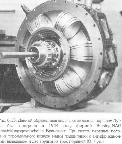

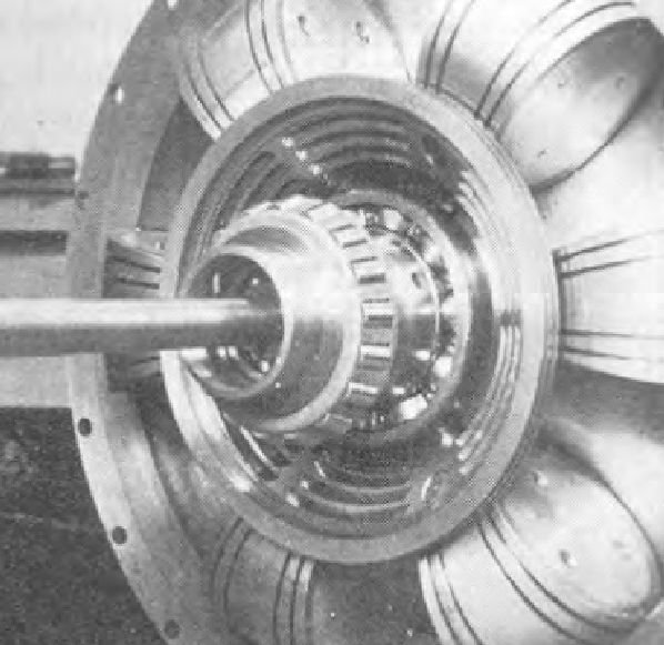

Вопрос к форумчанам по фото:
- кто может дать пояснения, где здесь и как работает антифрикционный вкладыш?
    54,3 КБ · Просмотры: 126

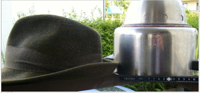

Александр, еще вернусь к старому разговору.

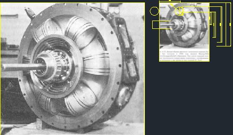

Вы как то раз сказали о габаритах РЛД Манжелевских, который Вы видели своими глазами... кажется, тот, который из чугуна был и испытывался в лаборатории в Воронеже:
- он соразмерим с размерами мужской шляпы 🙂
Не только шутки ради, - скажите, имел ли тот РЛД диаметр меньше, чем моя кастрюля рядом с референтной шляпой?
Я положил на снимок и метр, для масштаба...
Второй вопрос:
- был ли тот РЛД короче, чем кастрюлька на фото?
- имел ли он похожий обтекатель, как на снимке?
- или диаметр его был скорее, как у "обтекателя" - 160мм?
- подробнее, пожалуйста, - как выглядел мотор РЛД?!
- есть ли сходство с РЛД, который на снимке?
    35,1 КБ · Просмотры: 129
    60,6 КБ · Просмотры: 127
Вы москвичёвский карбюратор помните (от М-412)?
Так вот на движке Манжелевского он смотрелся несоразмерно огромным. Диаметр тора был как Ваша шляпа, длина - меньше, чем кастрюли в сумме. Да Вы сами выше показывали фото двигателя Лутца, очень похож на двигатель от Манжелевских...

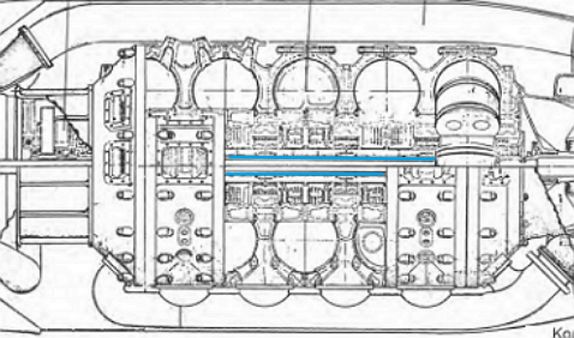

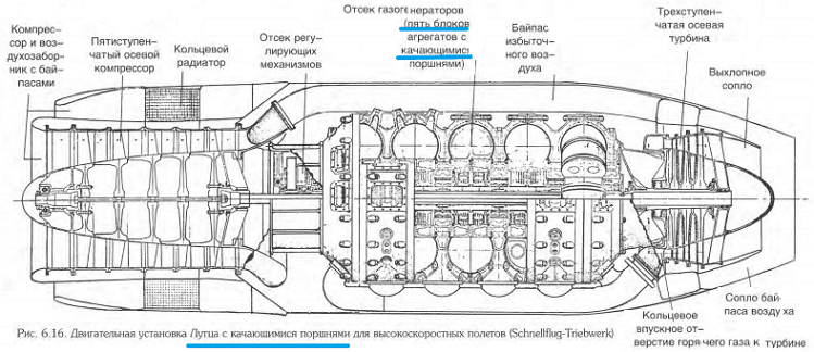

Александр, я тут сделал сравнительно две копии РЛД Лутца разного размера.
Допустим, что РЛД Манжелевских был в общих чертах и пропорциях подобным РЛД Лутца...
Тогда внешний диаметр 560мм у Лутца и ~160мм у РЛД Манжелевских, смотрятся рядом примерно в такой пропорции, см. рисунок.
На правом изображении я  реалистично желтым цветом наметил диаметр выходного вала [ch216] 34мм РЛД Ваших земляков - "пермяков - соленые уши" 🙂  [так правильно Вас называть?] А выше вала изображен [ch216] 37мм  поршенька/тороида.
Получается, что скрученный при резкой даче газа вал пермяков, - выглядел в натуральную величину намного солиднее вала модуля Лутца.
Смотрите, какой он сравнительно толстый!  А площадь одного поршня была ~ 11см[ch178] при диаметре около 37мм.
Плечо крутящего рычага у Ваших земляков было около 60мм.  Тогда при давлении над поршнем ~30кг/см[ch178] сила на рычаг действовала 330кг, крутящий момент от одного только поршенька был 19,8 кг·м... Три таких поршенька срабатывали параллельно [раз 3 свечи стояли по кругу]... стало быть много раз за оборот, с большой степенью равномерности вращения, с вала снимался крутящий момент ~ 60кг·м
Ничего не напутал?  - Маловато будеть... для скручивания такого толстого вала  :-/
Тем не менее его "скрутило" - хотя видно же, что его размер не был занижен...
Как же мог крутить блок из 5 РЛД Лутца винт диаметром в 10 раз больше, чем диаметр РЛД?
Я имею в виду, если считать на фото тонкий вал, торчащий из РЛД Лутца,
- НЕ МОЖЕТ ведь быть, чтобы это ОН крутил винт диаметром 6 метров сверхдальнего и сверхэкономичного бомбардировщика с мощностью агрегата почти 5000лс ?!!
[Вал в агрегате Лутца проходил сквозь все 5 РЛД...]
Если можно пользоваться укрупненными пропорциями, то ... моторчик Манжелевских при диаметре своего корпуса 165мм,
- мог вращать винт диаметром 1,7 метра
Похоже?
А что скажет Андрей, правильно ли я прикинул крутящий момент РЛД пермяков?  В чем несоответствие размеров, поршней, давления и... скрученного стального вала, сечением 908мм[ch178]
На крайнем рисунке - модульный агрегат Лутца из 5 его РЛД-  (~5000лс) примерно в масштабе к размерам РЛД Манжелевских.  В равном масштабе изображения ... вал внутри всех 5 модулей Лутца выглядит такого же диаметра ~ 35мм, как у модели РЛД пермяков.  Как это так???  😱
Какова же была мощность РЛД пермяков?  Если один РЛД  Лутца, имея ~ в 3 раза больший диаметр, развивал мощность ~1000лс :🙂
Верно ли будет, применяя округленно "закон кубов", считать, что мощность РЛД пермяков должна быть в 3[ch179]=27  раз  скромнее, чем 1000лс, т.е. ~ 37лс ?
Александр, что Вы помните на этот счет?  Да и вес чугунного варианта работающей модели РЛД земляков Вы кажется, тоже знали?
А чтобы проверить окружным путем крутящий момент [расчетом выше я недоволен], - надо бы знать максимальные обороты РЛД пермяков... Можете это тоже вспомнить в этом месте?
    25,5 КБ · Просмотры: 130
    92,6 КБ · Просмотры: 133
    45,5 КБ · Просмотры: 132

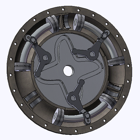

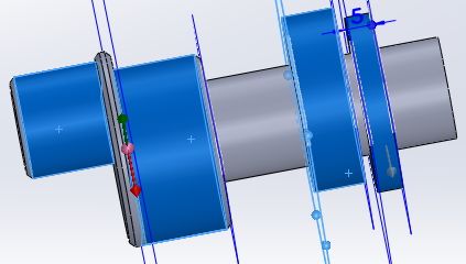

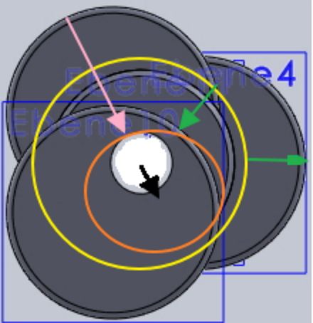

Ну а пока хотел отметить, что касаться "рельса" в каждый момент времени должен только один "лепесток".
Резонно!  Ведь по сути функция у "лепестка" - зубо-протезная  😀 [он - безударный заменитель зуба орбитальной "шестеренки" с общим числом зубьев =3]
Кроме того, полагаю, что целесообразно будет разместить лепестки вплотную друг к другу, и синие шейки перенести на концы "коленвала"
Я так тоже думал...  Однако, одно исключение придется сделать:  мотылевая шейка - должна быть "самой крайней" - иначе, как консольно, кажется, не реализовать передачу расфазирования блока лопастей от вала равномерного вращения, на водиле которого кружат "трех-лепестниковые инвалидные коляски" [термин изобретен Андреем?]
Деталь и крепление будет попроще."но опираться ПОДВИЖНО на поверхности, помеченные синим цветом." - вот эту фразу не понял...
Это - неудачная попытка упростить изложение... для лучшего понимания. "Хотел, как лучше, а получилось, как всегда" [премьер-министр России] 🙂

Прежде, чем перечертить элементы синхронизатора-трехлепестника, хочу спросить совета форумчан:
- на рисунке внизу изображены основные элементы "коленвала":
- три лепестка, имеющих смещение от общей оси вращения, показанное зелеными стрелками,
- желтая окружность, равная окружности лепестковых эксцентриков;  ее кладем в основу передаточного отношения, т.е. ее диаметр в моем случае в 4 раза меньше, чем диаметр/размах концевых вилок водил, несущих "блок трех лепестков"; эти же две окружности лежат в основе построения специальной астроиды [вид циклоиды с 4-мя ветвями], служащей профилем для "волнистого кругового рельса", которых касаются при очередном обкатывании каждый из трех лепестков;
- эта желтая окружность участвует только в расчетах профиля, в реале - если ее трижды (через 120°) сместить с эксцентриситетом, равным зеленым стрелкам, - то это три лепестка...
- оранжевая окружность - мотылевая шейка, смещенная на расчетный эксцентриситет, задающий степень сжатия/колебания отдельного блока лопастей,
- черная стрелка, - это и есть размер смещения, задающий степень сжатия, - одновременно это - ход одного блока лопастей... на переменном радиусе "мотыляния". Поэтому это смещение нужно соотносить с радиусом мотыляния, чтобы определить угловое смещение блока лопастей при полуобороте мотылевой шейке, водимой ... трехлепестком!
- соотношение длин розовой стрелки и черной стрелки - оно сильно влияет на передаточное соотношение рычагов взаимодействия "трехлепестника" и приемного водила блока лопасти...
Вам может показаться, что я квакаю, чтобы всем было непонятно, но... я стараюсь изо всех сил петь на инженерно-фольклорном языке Андрея, чтоб даже ему было понятно устройство такого простого синхронизатора  😀
Теперь я дошел, собственно, до вопроса:
- насколько минимальным МОЖНО еще сделать смещение/размер зеленых стрелок, чтобы функция зацепления трех-зубьевого "коленвала" еще надежно выполнялась ?!
То есть... доведя мысленный эксперимент до абсурда... "зеленое смещение" можно довести почти до нуля...
Моя догадка заключается в том, что размер стрелок смещения достаточно сделать ~ раза в два только больше, чем ... сумма всех зазоров вместе с погрешностями в "окружном беге" треплепестников на водиле...
Верна ли моя догадка, что в настоящем виде трехлепестник" имеет ИЗБЫТОЧНЫЕ выпуклости "лепестков"?
- если да, то их достаточно сделать лишь настолько большими, чтобы ... происходило "заклинивание во вращении" лепестков в ямке волны "рельса"?
Что я тут "сморозил"?  Найдется ли общий язык с форумчанами  для взаимных изъяснений?
Почему я заинтересован в уменьшении "выступания лепестков" за пределы желтой окружности?
Потому что это обеспечит максимизацию рабочего диаметра главного вала!   Лучше его сделать полым и толстым, чем сплошным и тонким!! Этого настоятельно требует неоднократный пример скручивания главного вала РЛД... его нехилым крутящим моментом 😉
Из референтного примера РЛД Манжелевских... можно принять для моего проекта :
-  150мм - максимальный диаметр лопастей [но прямоугольного сечения],
- 138мм ~ диаметр водила, несущего "трехлепестники",
- 34,4мм  - диаметр желтой окружности (то есть каждого отдельного лепестка), - он в 4 раза меньше, чем диаметр орбиты 138мм,
- 9,2мм - смещение оси мотылевой шейки о оси орбитального равномерного вращения трехлепестника на водиле,
- обеспечит 20,5° ход одного блока лопастей [как у РЛД пермяков], за счет УДВОЕННОГО эксцентриситета е [сумма длин двух черных стрелок] мотылевой шейки,
- для угловой степени сжатия, = 11
- при числе лопастей в одном блоке = 8,
- ну и числе секционных камер РЛД, тоже =8,
- свеч зажигания на статоре => 2
- с целью обеспечения за один оборот всего-то 16... ма-а-аленьких таких рабочих ходов...
- ну и так далее!
Вопрос, как оценить  разумно  минимальный выступ лепестков, за пределы желтой окружности, имеющей [ch216]33,4мм  (минимальный размер зеленых стрелок)??!!  Может он быть, скажем... э-э-э  максимум 3~4мм ?
Абстрактный пример для сравнения:
- если кольцо обычного подшипника ...  радиально вогнуть на 0,2мм... то он УЖЕ НАДЕЖНО входит в "смертельное зацепление" - не проскользнет!!!  Мне надо также... для гнутых ямок профиля, из которых ... лепесток не должен выскользнуть... для нормальной работы... без проскальзывания относительно волнового профиля.

Допустим, что РЛД Манжелевских был в общих чертах и пропорциях подобным РЛД Лутца... Тогда внешний диаметр 560мм у Лутца и ~160мм у РЛД Манжелевских, смотрятся рядом примерно в такой пропорции, см. рисунок.
Не совсем так...
Внешний диаметр тора у движка Манжелевских был порядка 400 мм. Диаметр цилиндра тора - около 70 - 76 мм. Диаметр выходного вала - 38 мм. И скрутило его по технологической кольцевой проточке.
Увеличьте диаметр поршенька ВДВОЕ...
Три таких поршенька срабатывали параллельно [раз 3 свечи стояли по кругу]... стало быть много раз за оборот, с большой степенью равномерности вращения, с вала снимался крутящий момент ~ 60кг·м Ничего не напутал?  - Маловато будеть... для скручивания такого толстого вала
Что-то было далеко не так.
Как мне помнится, Борис Михайлович говорил о проблеме с зажиганием. При максимальный оборотах выходного вала порядка 1300 об/мин всего его магнето работало на пределе своих возможностей (по оборотам).  А электронного зажигания тогда ещё не было в природе.
То есть похоже на то, что за один оборот выходного вала происходило 12 вспышек на свечах зажигания.
Кроме этого, Борис Михайлович упоминал (как особенность конструкции) при четырёхтактном цикле иметь число пар поршней на дисках кратное трём.

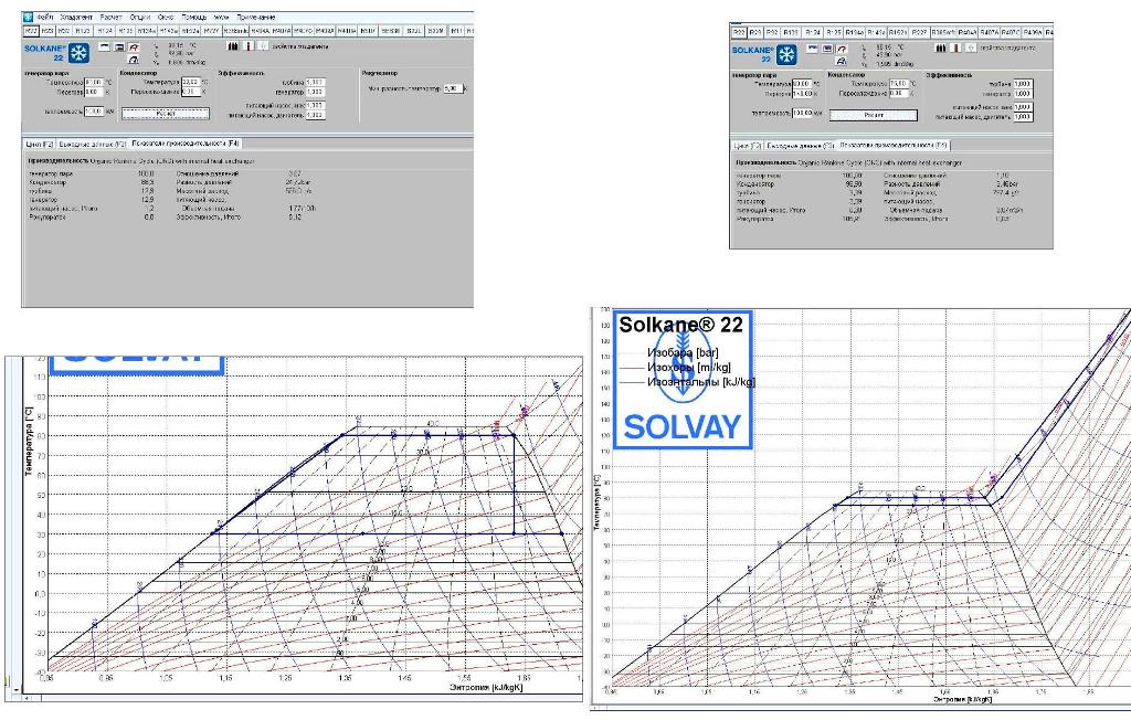

Но... смущает, что на встретившемся форуме требуется регистрация, чтобы видеть графики и, кажется, получить саму программу?
Кроме того похоже, что никто там не проявлял еще поползновения переосмыслить и обобщить циклы тепловых и холодильных машин с точки зрения физики?
Или у Вас есть свои печатные и графические соображения?
Может быть поясните своими словами - дотошно, для таких непонятливых, как я, - что Вы имели в виду, применительно к моторам/РЛД, говоря о процессах в зоне пара?
Была ли это просто частная реакция в связи с упомянутыми идеями Коноваленко, - с герметичным циклом при высоком давлении?
Кроме того, Вы упоянули, что в верхней части зоны пара, как предложил Коноваленко, - "ловить нечего"... НО Вы сослались на повышенные там температуры?
Насколько я понимаю - "вверху" высокие давления, а высокие температуры - "правее". График-то обговаривался из 3-х параметров...
