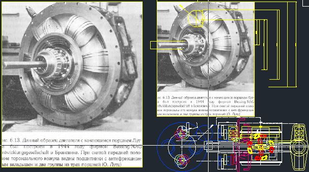

на фото тонкий вал, торчащий из РЛД Лутца,
- НЕ МОЖЕТ ведь быть, чтобы это ОН крутил винт диаметром 6 метров сверхдальнего и сверхэкономичного бомбардировщика с мощностью агрегата почти 5000лс ?!!
РЛД Лутца не был рассчитан на мех нагрузку. Как вы сам говорили он лишь готовил газ для турбины. Проп видимо крутила вся машина.
порядка 1300 об/мин на выходном валу

Внешний диаметр тора у движка Манжелевских был порядка 400 мм. Диаметр цилиндра тора - около 70 - 76 мм. Диаметр выходного вала - 38 мм. И скрутило его по технологической кольцевой проточке.
Ну во-о-о-т!   Александр, 400мм - это же Самбреро, а не моя шляпа  ;D
Я рисунок снова перемасштабил.
Площадь поршеньков при диаметре 75мм полчилась ... уже 44см[ch178], а не просто в два раза  🙂
При условных 30кг/см[ch178] на них давят УЖЕ 1325кг!!
И  на пропорционально увеличенном рычаге 114мм ... момент увеличился в кубе от коэффициента масштабирования: 151 кгметров!!! Утраиваем его по числу трех одновременно действующих рабочих ходов, как сказано,  - получаем нехилых 453кГметров, - как на большом грузовике!!!
Прилежно переведём его в Нм:  453*9,8=4442 Нм...
- должен передать при маскимальных 1300 об/мин>>>
Р= Мкр*n/ 9549 =605 кВт или >>> 605*1,36= 822 лс  😱
Явно, опять где-то "намудрил"  🙁  У срвнимо бОльшего РЛД Лутца имел почти такую же мощность с одного модуля...
Судя по соотношению диаметров как 2/3 от Лутца, - мотор Манжелевских имел бы право быть 1/3 мощности Лутца: 950/3= 285 лс...
НИЧЧЧ-ЧЕГОООО не понимаю! :-?
Андрей, иде Вы?  Направьте мя в ВАШЕ русло!  Срочно!!! :'(
А вал-то , сечением ~ 900мм[ch178], - да еще с технологической выточкой.... на рисунке в масштабе, - смотрится уже поскромнее, чем в первый раз.
Ниже РЛД Манжелевских, - эскиз моего проекта, на случай 130мм диаметра лопастей...
Теперь настоятельно хочу диаметр вала еще увеличить>>> до 50мм [трубчатый]

Движок Манжелевских при наружном диаметре тора около 400 мм вращал (в качестве мулинетки) на испытаниях в Воронеже воздушный винт от ПО-2. А он (насколько я визуально припомнить могу) был порядка 2,5 метров
Хорошо, примем взлетный режим, максимальные 1300 об/мин>>>
- при диаметре винта 2,5м имеем скорость краёв лопастей 170м/сек, - еще не скорость звука, нормально.
А ... агрегаты Лутца крутили винт 6,5м... "эти раки побольше, но... вчера! "
Чтобы концы его лопастей, описывая окружность в 40 метров,  не превышали, скажем, 300м/сек, его можно было вращать не быстрее, чем 7,3 об/сек, т.е. 440 об/мин... УФФФ!
Мощность одного модуля мотора Лутца, что на снимке, диаметром 560мм, ... пусть 950лс ~ 700кВт
Р=Мкр*440/9549 >> 700 кВт
Отсюда Мкр = 700/440*9549=15 192 Нм >> 2104 кГ.м  😎
Чтобы РЛД для моей авиетки вращал винт диаметром 1,43м, он не должен превышать 4000 об/мин  🙂 (67об/сек)
Значит, момент такого РЛД с диаметром лопастей 130мм, что на эскизе выше, может быть меньше, чем у РЛД Манжелевских  кратно величине соотношения оборотов:
4000/1300=3,1 раза.
Переходя к крутящему моменту, >  РЛД вытянутого типа можно ориентировать на ...  453кГ.м/3,1=146 кг.м

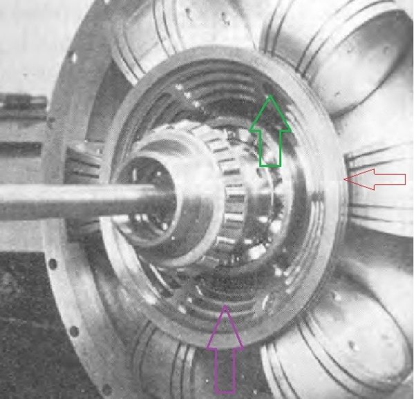

пояснения, где здесь и как работает антифрикционный вкладыш?
Моя версия - антифрикционным вкладышем тут назван конический элемент (красная стрелка). Это видоизмененная втулка к которой крепится одна группа поршней. Место крепления одного поршня указано зеленой стрелкой. Аналогичное крепление виднО у других поршней. Красная стрела указывает на уплотнение стыка между этой вращающейся втулкой с 3 поршнями и неподвижным полутороидным полукорпусом (на фото демонтирован). На внешней (от камеры) поверхности этой детали отфрезерованы группы пазов (лиловая стрела). Вот их назначение мне не понятно. Возможно это ребра охлаждения. ИМХО...
