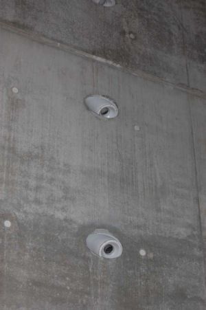

К вопросу куда должны дуть дюзы, если они уже есть, - чтобы способствовать образованию "хобота" вихря:
нашел фото, показывающее, что направление потока воздуха из дюз - заметно склонено вниз...
Значит, - создается и продольный градиент движения объема вокруг "хобота", - в противоположную сторону от потока внутри искусственного  "тонюсенького хобота", куда весь внешний объем  и уходит с существенно бОльшей скоростью...
Смущает наличие небольшого градиента разрежения в осевом вентиляторе в куполе, куда выходит дым. Принципиален ли он?
В РЛД это возможно только в момент заправки камер закрученным потоком через окно, например, в торце РЛД...
Хотя ... надо бы спросить авторов идеи с вытяжкой дыма из музея, - что было в их опытах, когда они центральный вентилятор не включали?  Образовывался ли "хобот" при одном только закручивающем действии дюз при их испытании без действия осевого вентилятора?

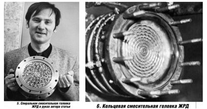

Вы уже заметили, что я придерживаюсь намерения иметь в РЛД длинный и 2-х слойный вихрь - в нем ожидается лучшее перемешивание и горение.
Мне попадался материал о более, чем двух-слойном концентрическом вихреобразовании в ЖРД, - результат по горению там оказался почти на порядок лучше (тяга с расчетной 1 тонно-силы неожиданно возросла до 9,6 тонно-сил)
http://technicamolodezhi.ru/rubriki_tm/izobreteniya_i_innovatsii/innovatsionnyie_tornado-tehnologii
Такое противоточное смесеобразование невозможно в традиционной, - блинно-сжатой КС поршневиков.
В РЛД, имхо, - совсем другое дело, - он приглашает сделать "как правильно" 😀
