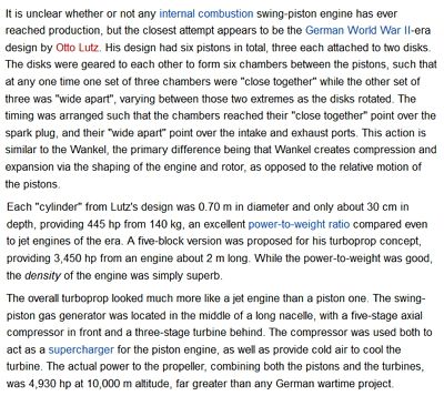

Попался еще материал о роторно-лопастном ДВС Отто Лутца, времен 1944г - в википедии на английском...
445лс при весе 140кг и диаметре 0,7м, но длиной всего 0,3м ~ такие модули собирались на общий вал по 5 штук.

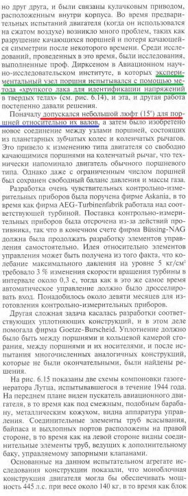

Геннадий, Вы почитали тут прошлый материал по РЛД Лутца, найденный по наводке АГК на ссылку для скачивания от Вячеслава ?
Там есть место, где говорится, что Лутц - сознательно допустил люфт до 15° в механизме синхронизации, чтобы его разгрузить от перегрузок:  уравновешивание сил инерции  замедляемого или ускорямого блока лопастей в конце тактов было возложено целиком на газовое противодействие...
Что скажете, по поводу полезности люфта? 🙂  Вам такое пригодится?
Спасибо за вопрос, Виктор, идея использовать сжимаемую смесь как амортизатор очень здравая на мой взгляд. В моем разрабатываемом электроРЛД она используется. В "инерционном" синхронизаторе тоже. Не очень представляю как можно совместить механический синхронизатор с "люфтом", наверное нужно вводить упругие связи. Может есть описание или эскизы?
K сожалению, я не нашел деталей по конструктиву, кроме только упоминания в тексте...
Действительно, подобные люфты трудно представить в поршневике.
Это как если бы в верхней головке шатуна было бы не круглое отверстие под палец, а продолговатое - вдоль цилиндра??
Стуки в таком сочленении при разгоне мотора были бы, вероятно,ужасающими, но в установившемся режиме - было бы тише, чем в нормальном?

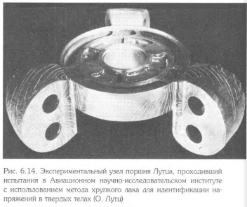

На полу-роторе лопастей не видно,кажется, никаких особенностей...
Кроме, применения хрупкого лака для изучения деформаций на поршнях.
