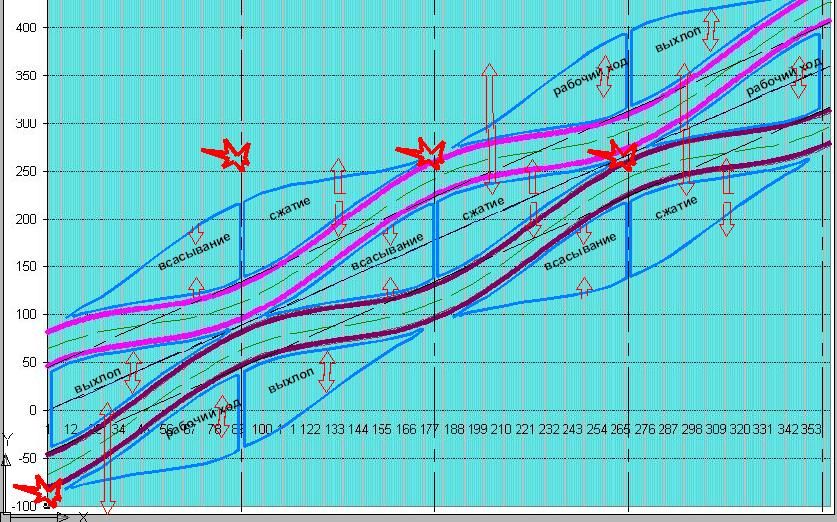

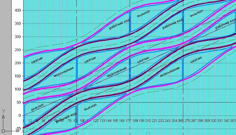

Роторно-лопастной двигатель. Начало.

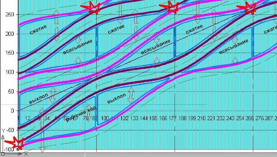

На этой диаграмме (ниже) отображены такты четырехтактного цикла во всех четырех камерах, образованных четырьмя лопастями. (Цикл условно изображен голубым контуром).
Между тактами камер со сближенными лопастями имеется некоторая зона "выстоя" - сжатый объем некоторое время почти постоянен, как и у поршневого ДВС в точках ВМТ и НМТ.
Не забываем, что лопасти одинакового цвета отображают один лопастной блок, из двух штук диаметрально противоположных лопастей, который имеет одинаковый закон движения.
Можно видеть, что одинаковые такты во всех четырех смежных камерах приходятся на одну и ту же зону оси У, - то есть они обслуживаются одними и теми же окнами газораспределения и зажигания. (Горизонтально соседствуют одинаковые надписи тактов).
Бесклапанные окна впуска и выпуска могут быть просты, как у двухтактников, но асимметричны по фазам и длительности, как у четырехтактников (это имеется и у роторного Ванкеля).
Свечей на единственную камеру поджигания смеси может быть как и у Ванкеля - две рядом. Смещенные немного по ходу вращения и по возможности от независимых источников плазмы или искры.

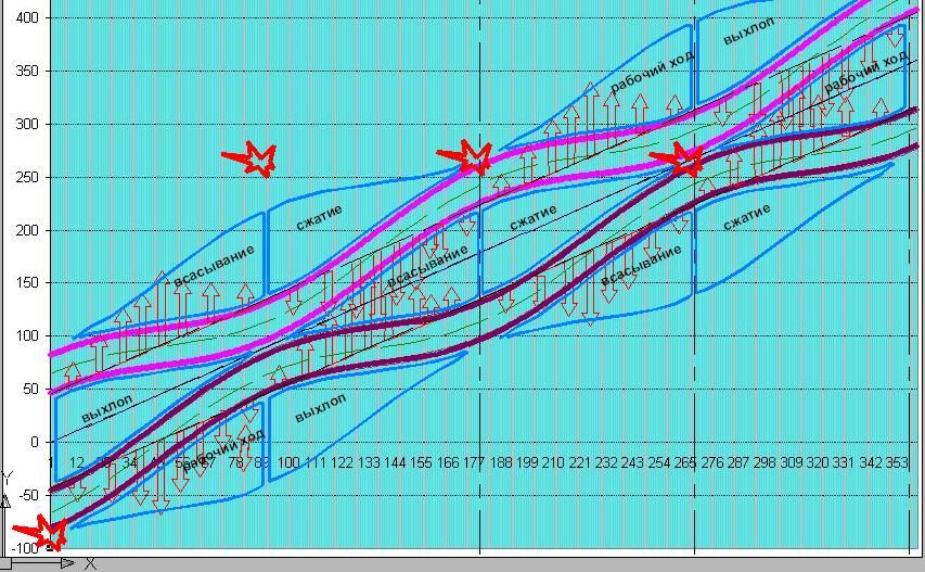

На этой диаграмме во всех 4-х камерах и при всех 4-х тактах показано действие газов на смежные лопасти (образующие каждую камеру).
Условно принято, что пары стрелок сил действуют из середины газовых объемов и действуют в разные стороны непосредственно на ближайшие стенки лопастей (разного цвета).
Также условно принято, что длина векторов (стрелок) отображает степень выраженности газовых сил.
Здесь можно видеть, что только при такте всасывания в каждой рассматриваемой единичной камере газовые силы стремятся "сблизить" ближайшие лопасти.
При остальных тактах газовые силы в каждой камере стремятся "раздвинуть" лопасти.
Особенно сильно - после начала горения  сжатой горючей смеси (пара самых длинных стрелок).
Если взглянуть снизу-вверх на одном у и том же участке поворота вала, например, от нуля до 90[ch186] его поворота, то видим, что силы одновременно действующие на одни и те же лопасти складываются при  тактах:  сжатия, всасывания и выхлопа. Из этих сил наиболее "влиятельная" - сила газов при такте сжатия. Две другие из упомянутых - сравнительно слабы.
Примечательно, что каждая лопасть ведет себя как поршень двойного действия: сила газов при рабочем ходе компенсирует противоположно действующие силы при такте сжатия (всасывания и выхлопа).
Таким образом, на механизм синхронизатора передается и действует только результат вычитания этих сил. Вычитание сил, приложенных к одной и той же лопасти, производится на разных сторонах одной и той же лопасти!
Выходит - не вся энергия сгорающих и расширяющихся газов "бьет" по механизму синхронизации лопастей?
По сравнению с шейкой коленвала дизеля, на которую обрушивается в ВМТ "сокрушительная" сила, действующая на поршень одностороннего действия, - на механизм синхронизации РЛД действует меньшая сила газов при том же рабочем объеме единичной камеры.
Можно убедиться, что в автодизелях Мерседеса, приняты такие размеры коленвала и шеек, что площадь, на которую опирается нижняя часть единичного шатуна - примерно в 4 раза меньше площади дна единичного поршня (около 3,78).
Таким образом, практика сопротивляющихся контактному разрушению шатунов, давящих на единичную шейку коленвала, пришла к эмпирическому результату, близкому к - 1:4.
Роторно-лопастной ДВС не обязан сразу быть дизельным. То есть на его механизм синхронизации можно не принимать столь же жесткой и высокой нагрузки и высоких контактных напряжений.
Значит, площадь контактных силовых элементов механизма РЛД может быть меньше, а их соотношение к площади лба лопасти ... может быть поближе к соотношению, скажем 0,5:4 ?
(Если позаботиться, - как о минимизации числа последовательных инертных элементов механизма синхронизации РЛД, - так и о распараллеливании контактной нагрузки, как это делается на многоцилиндровых поршневиках)
Отсюда вытекает, что если удастся механизм синхронизации РЛД с распределением контактных механических напряжений, скажем на 4 параллельно и одновременно работающих шарика, то достаточным был бы такой диаметр шариков, при котором площадь наибольшего его сечения, умноженная на четыре, была бы равна 1/8 площади лба единичной лопасти (дна поршня).
Нигде не напутал?  🙂

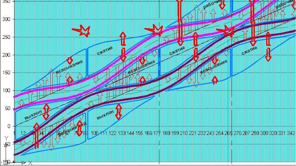

Оставим в диаграмме ситуации "газовых сил" для наглядности только те силы, которые действуют с обеих сторон каждой из двух лопастей, участвующих в восприятии "газовых сил" единичной камеры в течение полного оборота выходного (равномерно вращающегося) вала.
Вторая диаграмма под первой, показывает также в упрощенной форме инерционные силы, воздействующие на лопасти и механизм снинхронизации.
Эти силы повторяются и одинаковы для одной и той же пары рассматриваемых лопастей.
Природа их возникновения принята такой, что они синусоидальны по характеру их нарастания и спадания.
Заметим, что полный период периодического изменения инерционных сил (по величине и направлению) равен времени полу-оборота  вала.
На третьей диаграмме так же упрощенно показано уже совместное действие, как "газовых сил", так и сил инерции. Первые условно выделены толщиной линий соответствующих стрелок.
Заметим также, что сложение "газовых сил" с инерционными силами происходит только при тактах, когда "газовые силы" относительно малы: при выхлопе, всасывании, сжатии.  Так что результирующая действующая сила несколько превышает величину инерционных сил.
Зато при такте "рабочий ход" лопасти, ограничивающие ту же самую камеру, испытывают не сумму, а векторную разность "газовых сил" и сил инерции (лопастей, валов, механизма синхронизации). Эта разность сил и определяет крутящий момент, произведение разности сил на плечо ЦД лопасти. Видимо, с нарастанием оборотов крутящий момент не остается постоянным. Он начинает уменьшаться примерно при тех оборотах, при которых средние силы инерции становятся больше, чем половина средней величины "газовых сил" при такте "рабочий ход".
Этот фактор - такой же, как у поршневиков. Ни лучше и не хуже!
Практически это может означать, что кривая мощности РЛД, так же как таковая для поршневиков, - загибается и выполаживается с нарастанием оборотов. Короче, в пределе наступает момент, когда силы газов  не могут "разогнать" ДВС больше определенного значения, обусловленного массой и радиальными размерами деталей.
Причем эта зависимость от массы - прямо пропорциональная, а от радиусов вращающихся масс - квадратно пропорциональная.
Резюм:  чем больше диаметр статора РЛД, тем резче падают его максимально-достижимые обороты! То есть происходит то же самое, примерно, как и с увеличением диаметра коленвала (судовые ДВС значительно тихоходнее).

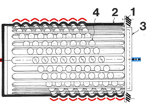

Примером высокого механического КПД с минимумом последовательно включенных звеньев может служить, например, шарико-винтовая передача. У нее к тому же очень высокая точность отработки движений. У нее же - очень благоприятные условия в зоне контактных напряжений: шарик входит в беговые канавки, которые имеют едва чуть больший диаметр, чем шарики.
По шарико-винтовым передачам много информации в интернете.
Но вот по шарико-волновым передачам - гораздо меньше открытой информации.
Как пример - на изображении ниже одна из таких загадочных передач.
Красным цветом я обращаю внимание форумчан на волнистые формы у внешней обечайки и на выходной вал, а синим - на входной вал.  Внутренняя обечайка, взаимодействующая с теми же шариками - скрыта (загадка). Сепаратор (1) с линейными прорезями для колеблющихся малоинерционных шариков неподвижен.
Здесь много параллельно работающих шариков. Их КПД высок, потери на их трение не перемножаются, а "слегка суммируются"  🙂
Эта передача "интригует и шепчет": переделайте меня для синхронизатора РЛД!!  🙂
Насколько я понял мысль шарики линейно катятся в канавках, одновременно совершая, вместе с ротором, вращение вокруг его оси. Т.е. по спирали, правильно?
Тогда возможен такой вариант: Внутри ротора имеются обратные каналы сообщающиеся с концом и началом канавок на внешней стороне ротора(те, что мы видим на рисунке). Эти каналы также заполнены шариками. Таким образом шарик, подталкиваемый собратьями из внутреннего канала, попадает во внешнюю канавку и начинает катиться допустим справа налево. Дойдя до конца канавки он через отверстие выдавливается во внутренний канал толкая находящийся там шарик и цикл повторяется. Чем не вариант? Правда тогда непонятен смысл сепаратора (1). :-?

Еще к изображению выше.
Это вид сбоку.
Если посмотреть на изделие сверху, то вероятно "узреть" восемь параллельных эллипсных дорожек для шариков. Хорошее распределение контактных напряжений.
Эллипс - это фигура, у которой расстояние точек на нем к центру симметрии изменчиво - такой взаимодействующий радиус изменяется циклично так, как нам нужно для 4-х тактного цикла - синусоидально!
Для второго блока лопастей нужно просто второе "эллиптическое изделие", в котором большая ось смещена на 90[ch186]. Тогда оба блока лопастей будут взаимодействовать как две сдвинутые по фазе синусоиды (см. рисунки с синусоидальными скоростями лопастей в постах выше)
Я ответа не знаю...
Но неподвижность сепаратора с линейными ограничителями "говорит" кажется о том, что шарики "никуда не исчезают и не появляются". Значит принцип другой, чем у редукторов томчан?  Может быть я заблуждаюсь...
Мне предстaвляется, что эллипсы на внешней обечайке гоняют волнами все параллельные шарики налево и направо, подобно качанию колосящейся пшеницы, создавая впечатление волн на поле.
Так что механизм скорее "волновой"?
Это со стороны входного вала, т.е. "с торца"?
восемь параллельных эллипсныхдорожек для шариков
Смысл этих элипсов от меня ускользает(в данной вариации) 🙁
Про их принцип я тоже не знаю(информации нет) Вроде сказанно только что примененна передача "через третье/промежуточное тело". Примерно как и здесь, входной и выходной контуры сообщаются через промежуточное звено - шарики.
Мне предстваляется, что эллипсы на внешней обечайке гоняют волнами все параллельные шарики налево и направо, как например, качается колосящаяся пшеница.
Сие вызывает сомнения, т.к. справа внешний контур с обечайками упирается в шкив(?) на котором расположен входной вал, а слева крайний левй верхний шарик упирается в конец канавки. Как можно их двигать вправо-влево. :-?
Всё ИМХУ, ессно.
По эллипсным дорожкам мне представляется что-то в таком роде... Эллипс, "напяленный" на цилиндрическую поверхность (на вал или изнутри на обечайку)  🙂
Моделька такой эллипсной дорожки под шарик показана в разных угловых положениях "вала".
Среднее фото показывает "разворот" левой вершины эллипса назад, а третье фото - показывает заднюю с первого фото сторону.
Радиусное расстояние от шарика до мысленного центра симметрии эллипса, то есть "удаление" шарика,  бегущего по такой дорожке, изменяется периодически, - как нам и надо...
Допустим, что с диаметрально противоположных сторон эллипса бегут два силовых шарика (для уравновешенности и распараллеливания контактных напряжений).
