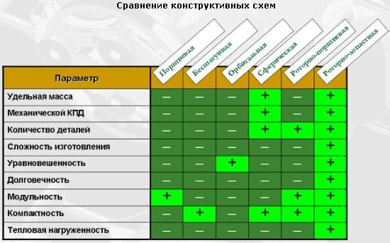

Правда, для СЛА авиалюбителей схема внешнего сгорания как-то, не... э-э-э.
    36,7 КБ · Просмотры: 152

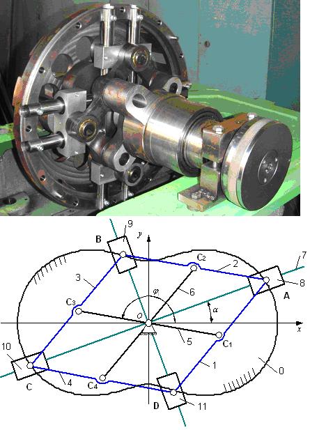

Не хотелось бы особенно переносить акцент на роторно-лопастные двигатели с циклом Стирлинга, но раз уж они задеты, можно признать, что механизм синхронизации из Псковского института не предназначен, видимо, для ударных нагрузок, свойственных циклу Отто на ДВС.
У псковичей акцент делается, вероятно, на довольно высокие обороты при умеренных давлениях рабочего тела...
Линейная скорость концов лопастей может доходить до 30м/с.
На снимке (в работе Гринёва) показан кулачково-рычажный механизм, который раньше именовали "пантографом". Перекрещенные рычаги (на схеме черным цветом) совершают кроме вращения еще и движения, напоминающие движение ножниц при резании 🙂
Такое решение приходило в голову многим: - "идеи витают в воздухе" 🙂  Здесь, крестовина направляющих для "пантографа" вращается вместе с кольцевым маховиком.
Каков, интересно, механический КПД такого механизма связи?
Интересно, что уже годы прошли, как известны "псковские" конструктивные решения, игнорируемые скептиками:
"Разработана конструкция тороидальных лопастей, позволяющая применять в качестве уплотнений стандартные поршневые кольца.
Предложена конструкция герметизации рабочего объема с помощью сильфонных уплотнений.
Предложена конструкция крепления лопасти к диску, обеспечивающая отсутствие контакта лопасти и цилиндра.
"Слухи" от якобы слишком многих проблем РЛД явно преувеличены!
    53,5 КБ · Просмотры: 156

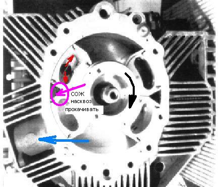

Прошу прокомментировать предложение по охлаждению внутренних лопастей РЛД:
- Ввиду высокой теплонапряженности РЛД, в котором по кругу срабатывают "как бы 8 цилиндров", есть необходимость охлаждать не только статор-корпус, но и непосредственно омывать смазочно-охлаждающей жидкостью как кромки, так и стенки самих лопастей. Если лопасть полая (как на рисунке), то омывать и внутренность каждой лопасти.
- Ввиду уникального свойства РЛД - разнесенности разных тактов по кругу статора, есть возможность безнаказанно полностью "продырявить" корпус-статор в так называемой точке "НМТ" (диаметрально против точки зажигания и "ВМТ") так,
что подведенная по трубам прокачиваемая СОЖ (смазочно-охлаждающая жидкость) зайдет с одной стороны корпуса, пройдет сквозь и между замедленно следующих, в этом месте, лопастей и выйдет с другой стороны корпуса в "поддон картера", откуда ее можно далее откачивать, например к радиатору.
Это место - между окончанием такта выхлопа и началом всаса, я условно обозначил на рисунке розовым эллипсом.
В таком месте каждая лопасть проходит замедленно!
Термином СОЖ обозначаются много разных жидкостей и эмульсий разной концентрации, для разного назначения.
Разумеется ее следы будут оставаться в небольших количествах на поверхностях лопастей и уплотнений, после мойки "идущих сразу в бой".
Однако, это при водно-масляной или водно-керосиновой эмульсии вполне может быть резонным.
Я бы лично склонился к применению водно-керосиновой эмульсии.  Она не будет так закоксовывать, у нее лучше охлаждающие свойства и ее частицы керосина, может быть, смогут снаружи лопасти в горячей зоне с пользой сгорать.
Ну и может быть смазывающих свойств частиц керосина и воды будет достаточно (до следующего оборота вала)...
Какие мнения есть?
    37,7 КБ · Просмотры: 175
что подведенная по трубам прокачиваемая СОЖ (смазочно-охлаждающая жидкость)зайдет с одной стороны корпуса, пройдет сквозь и между замедленно следующих, в этом месте, лопастей и выйдет с другой стороны корпуса в "поддон картера", откуда ее можно далее откачивать, например к радиатору.
"Безнаказанно дырявить" не получится, ИМХУ. Потребуется снабдить каналы подвода/отвода СОЖ клапанами, иначе на этапе "всаса" из них СОЖ будет попадать в камеру двигателя. Плюс неизбежно возникающие при таком раскладе воздушные пробки в системе охлаждения, плюс невозможность откачать из внутренней полости лопасти всю поданную туда СОЖ, что чревато дисбалансом(кол-во оставшейся в полости СОЖ будет неодинаковым у разных лопастей), остатки СОЖ в полости будут "гореть" на этапе расширения образовывая в ней нагар, который будет попадать в каналы, оседать на стенках внутренней полости, снижая теплообмен и т.д.
Мне думается, что подвод ОЖ к внутренним полостям лопастей нужно организовывать "изнутри", от центра двигателя и отвод организовывать туда же.
