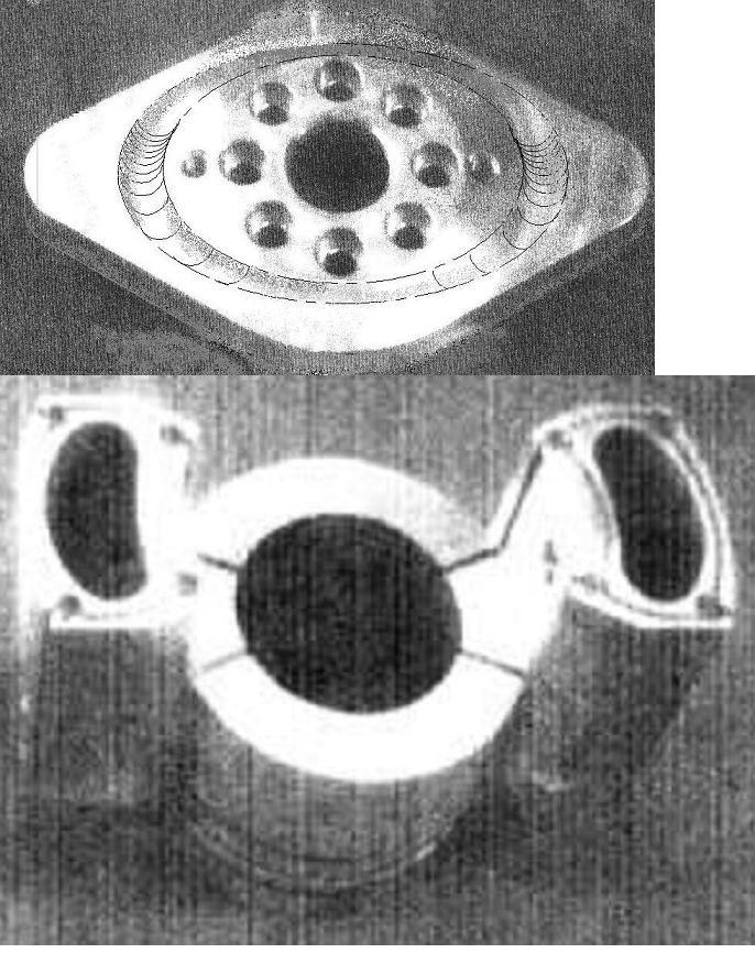

Задача - обойтись, по возможности, только одним последовательным звеном: шариком-"шатуном", между выходным валом и полу-осью каждого блока лопастей. (шариков лучше много параллельных, как шатунов у многоцилиндровика)
На изображении - правая полу-ось известного автора , как бы выходящая из статора,  имеет справа с торца 8 крепежных отверстий с резьбой для неподвижного соединения с водилом, которому можно попытаться придать функцию "генератора волн".
На водиле (ниже) показаны ответные отверстия для болтов с потайной головкой.
Блок с лопастями и полу-осью изображен еще ниже. С нижней стороны полу-оси собранного блока лопастей и есть уже упомянутые 8 отверстий.
Вопрос о подшипниках полу-оси пока не рассматривается...
Прошу извинить плохое качество сканов!

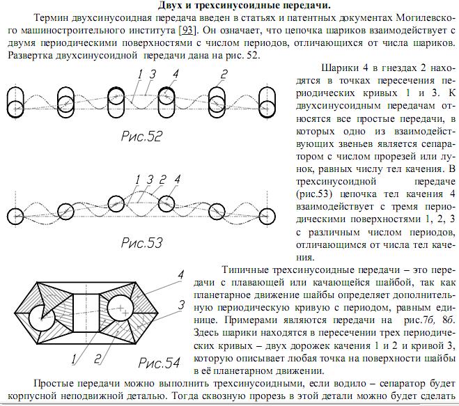

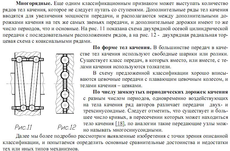

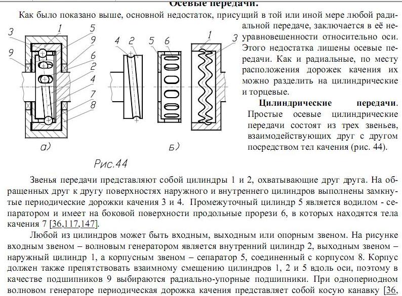

Про их принцип я тоже не знаю (информации нет) Вроде сказано только, что применена передача "через промежуточное тело". Примерно как и здесь, входной и выходной контуры сообщаются через промежуточное звено - шарики.
На втором изображении ниже - "косая канавка" (одну синусоида) на цилиндрической образующей  внутренней "обечайки", а на на внешней - много синусоид (большое передаточное отношение)...
На крайнем изображении - развертки синусоидных канавок для шариков (пример для редукторов/мультипликаторов). Нам нужен другой случай...
Нашел познавательный обзор 194-х  патентных решений за продолжительное время. Может пригодиться для рациональной конструкции синхронизатора РЛД, ИМХО  🙂
Промежуточные тела передач такого рода - свободные (например, шарики).

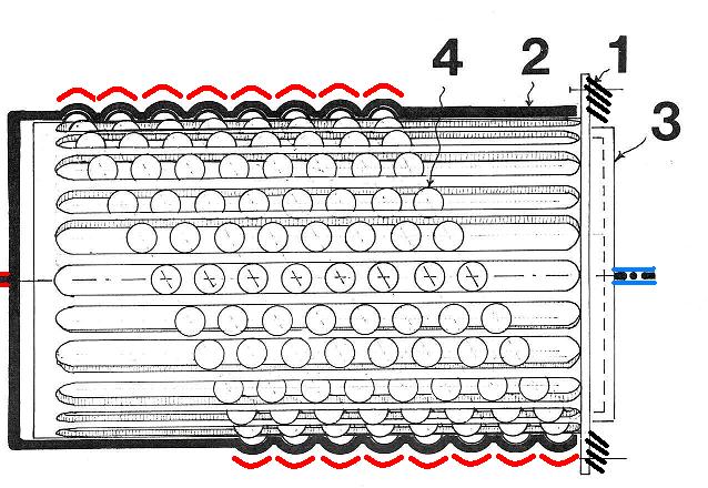

Покорпел немного над задачкой "внедрения шариков" в механизм синхронизатора...  Кажется, вариант не безнадежный 🙂
Дал сырой плод своего воображения специалисту по синусно-шариковой передаче (на дружескую рецензию).
