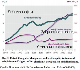

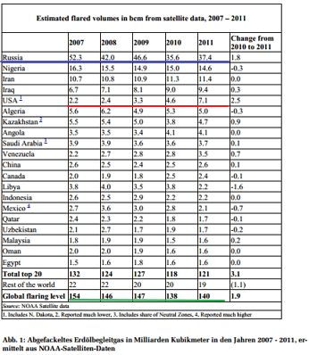

Со спутников замеряли вред, наносимый атмосфере Земли факелами (см> рис). По всей планете в 2007 год выбрасывалось или сжигалось 154 миллиарда кубометров попутного газа, треть его количества - Россией. Другие большие страны - в десятки раз меньше...
Оказывается есть в последние годы и альтернативный метод использования давления попутного газа - снова его запрессовывать в пласт, чтобы повышалась его отдача по нефти.
Про роль австрийских дорогих ДВС-утилизаторных установок пока ничего не нашлось...

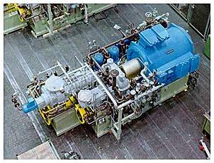

WEBER Engineering проектирует и изготавливает утилизаторы как на фото.

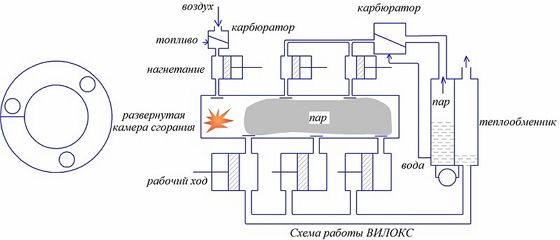

Ответ #4327
Спасибо, Вилокс! Схема уже многое проясняет для меня - больше однозначности, чем в "потоках слов" некоторых оппонентов.
Но мне-таки не хватает чувства - как и что происходит последовательно во времени...
Геннадий конечно прав - четкое техническое пояснение - оно нужно и потенциальному инвестору. Ведь он может находиться под "обстрелом" декларативных обещаний, которыми страдают ВСЕ изобретатели, - у инвестора есть проблема с доверием к словам...
Меня по-прежнему интересует имплозийная сторона Ваших идей:  Трещалов в ссылке (выше я указывал) доказывает адекватно, что обращение к имплозии позволяет более полно использовать низкопотенциальные источники, нежели высокопотенциальные.
Коллеги здесь тоже не избалованы Вашими пояснениями - можете на последовательно изменных схемках еще пояснить физическую сторону?
- не надейтесь пожалуйста, что всем все очевидно.  Это ведь и нормально - каждый исходит из своих представлений, которые могут поддаться изменениям только под влиянием убедительных доказательств оппонента  🙂
Я считаю, что и низкопотенциальные выхлопы обычного мотора тоже нужно попробовать утилизировать через имплозийный подход... обещающий лучшую полноту утилизации.

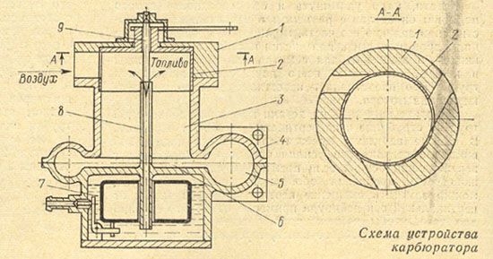

Любопытство и Гугль привели на ссылку
http://www.mercury-ms.ru/txt/articles/01_2006/02/
в которой как раз автор упомянутой выше книги [?] давно с соавторами разработал вихревой карбюратор, в котором, правда, цель ставилась не "осевая концентрация топлива в потоке", а центробежное смешивание>>>
Но вход воздуха там был предусмотрен по предложению, аналогичному Вячеславом. (Еще раз памятуем, что идеи живут в воздухе без нашего участия 🙂)
Что остается здесь переделать с целью обеспечивать гомогенную ТВС по оси впускаемого в РЛД вихревого потока?
Смеситель (мини) сделать по этому прототипу [может быть с более длинной спиральной улиткой], - а уж потом концентрированный гомогенный бензовозушный поток с его выхода -  запускать по оси (второго каскада) второй трубки ФРанка ?
Тогда напрашивается вроде бы, чтобы только второй каскад использовал градиент давления всасывающего такта РЛД.
А в предсмеситель а-ля Меркулов (меньших размеров) поставить мини-наддув с мини-электро-регулируемым приводом - чтобы исключить заслонку как таковую, - и режимами наполнения РЛД управлять только посредством иглы на жиклере и оборотами мини-электромоторчика на нагнетании воздуха на вход  в смеситель, а?
Кажется таким двойным контуром регулирования можно в РЛД подавать центральную обогащенную зону ТВС при внешнем большом [ch945] > 1 - бедную в стехиометрическом смысле порцию, но не имеющую проблем с поджигом (центрально-приосевой - локально переобогащенной) зоны.
В каких деталях скроется "засада"?

Меня по-прежнему интересует имплозийная сторона Ваших идей:Трещалов в ссылке (выше я указывал) доказывает адекватно, что обращение к имплозии позволяет более полно использовать низкопотенциальные источники, нежели высокопотенциальные.
Я тут подправил картинку. Да ничего сложного, просто необычно.  Вода, присутствующая в камере сгорания,  охлаждает изнутри, а взрыв греет и сжимает. Баланс достигается двумя карбюраторами.
Этот принцип работы,  я придумал довольно давно, при изучении работ Виктора Шаубергера, но у меня не было механизма. Первую робкую попытку осуществил еще в 2006 году в патенте "двигатель ИЛО" и вот наконец получился механизм ВИЛОКС
http://youtu.be/PwcxS63iAnc
Сжатые пар и топливо-воздушная смесь поступают в камеру сгорания не смешиваясь. Где следует имполозионный взрыв топливо-воздушной смеси
Не поясните, что препятствует смешиванию пара и ГС в КС? Вообще говоря в КС не должно быть взрыва. Это детонация. Обычно РС горит, хотя и быстро, а не взрывается.
После расширения парогазовая смесь поступает в теплообменник, где разделяется на отработанные газы и воду.
Режим работы теплообменника просчитывался? Чье тепло с чьим обменивается в теплообменнике?
Ничего не препятствует, форма камеры и перегородка затрудняют смешивание........это похоже на проверку знания предмета. Чувствую Вы все понимаете и глядя на картинку придумываете, на Ваш взгляд, каверзные вопросы.
Напрасно вы подозреваете меня в каверзности. Вполне могло быть, что вы приняли для исключения смешивания особые меры, тем более, что в описании специально оговариваете, что "поступают не смешиваясь". А на схеме просто не отразили. Между тем этот момент мне представляется весьма важным, потому, что смешивание с паром очевидно будет ухудшать сгорание РС. До полного несгорания. Если у вас есть соображения почему этого не будет, то может поделитесь? Насчет теплообменника вопрос вы тоже считаете каверзным? Тоже напрасно. Вы предложили обсудить конструкцию. Каким же способом ее можно обсуждать, если не задавать вопросы? Особенно если конструкция необычна... Вы уж решите сами, хотите вы обсуждать, или не хотите. Тогда и можно будет продолжить...
Да нет же все нормально. Только мы обсуждаем только то, что нарисовано. А сомнения, как-то, что будет смешиваться или гореть, а не взрываться, свойства теплообменника, можете не сомневаться все рассчитано. Но предупреждал- попробовавший повторить потерпит фиаско. Некоторые мелкие детали позвольте обсуждать не будем. Я уже понял, что к механизму  претензий нет и для меня этого достаточно. Если сильно интересно могу Вам лично объяснить без передачи третьим лицам, по камере сгорания лишь для того, что и остальное не блеф. Хотя это так просто, но кто додумается?
