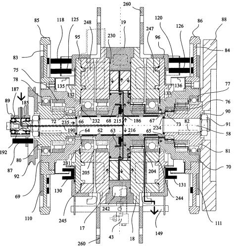

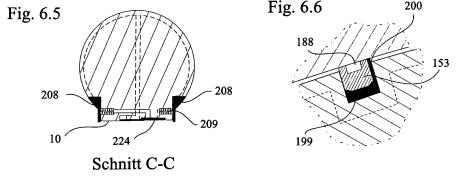

Разрешите предложить вниманию продолжение перевода по заявке РЛД инженера Пород?
В прикрепленном рар-файле теперь в дополнение к предыдущему материалу по уплотнениям, добавлен раздел, дотошно описывающий принудительную смазку 🙂
  • RLD-Porod_001.rar
    RLD-Porod_001.rar
    11 КБ · Просмотры: 124
    27,1 КБ · Просмотры: 133
    35,5 КБ · Просмотры: 123

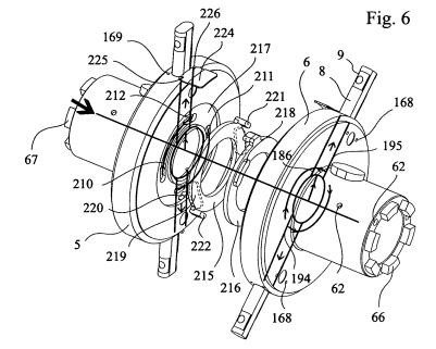

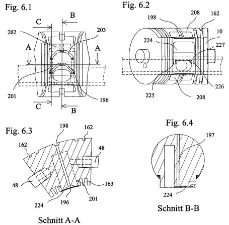

В догонку еще чертежи... по маслосмазке.
Подробный текст - в текстовом файле поста выше.
    15 КБ · Просмотры: 137
    69,3 КБ · Просмотры: 137

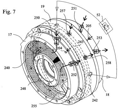

Ну и в заключение короткая добавка к описанию - что касается охлаждения РЛД по немецкому решению.
В текст теперь добавлено охлаждение и все вместе снова заархивировано.
Чертежи в вордовский файл я не добавлял, чтобы он не был слишком ёмким. Чертежи можно себе копировать-сохранять прямо из постов ветки...
  • RLD-Porod_002.rar
    RLD-Porod_002.rar
    11,7 КБ · Просмотры: 121
    33,6 КБ · Просмотры: 129

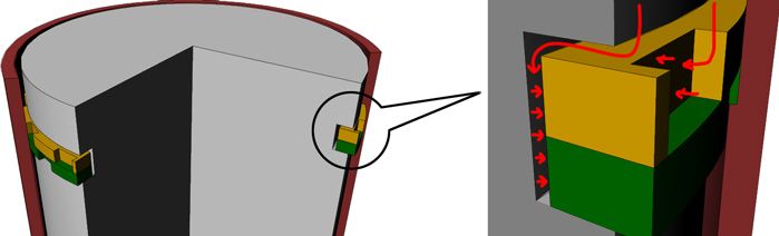

газы проникшие в канавку кольца и оказывающие прижимающее действие будут частично или полностью компенсироваться давлением газов со стороны выемок.
Мысли/критика?
Извините, Вячеслав, мне оказалось затруднительно понять "изюм", за счет чего разгружается кольцо/кольца от давления газов?
Я когда-то видел серии решений с той же целью в сети. Я подумал, что проблема уже решена...

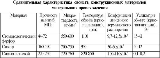

Почему не сделать ЦПГ классического ДВС из ситалла и не погонять. Может где-то уже были попытки? Этот материал появился много лет тому назад, но... В чугунное и алюминиевое лобби не верю!
Для "гаражного" РЛД из ситалла может оказаться ближе технология... литьевого ситалла в стоматологии, разработанного Седуновым уже 20 лет назад.
СтОит оглядеться, нет ли у Вас под боком такой лаборатории, в которой после литья... зубных протезов, Вам отольют ситалловые лопасти 🙂
А.А.Седунов (1991) отмечает, что с учетом специфики требований к изделичм для ортопедической стоматологии синтез ситаллов осуществляют с использованием химически чистых оксидов, карбонатов, фосфатов и сульфатов:
LiCo3; Al2O3;  SiO2;  K2CO3;  Li2SO4;  Li3PO4.
Изменение размеров упомянутого http://ortoped-dent.ru/protezi-litevogo-sitalla.php вида изделий после формования (и в результате кристаллизации) составляет только доли одного процента, - в отличие от других керамик!
Есть надежда на точную отливку лишь с небольшой доводкой размеров...
Как обещал вчерне отмоделил в 3Д. На рисунке жёлтым и зелёным показанны кольца с выборками из которых состоит одно "большое" кольцо. Как можно заметить выборки "тонких" колец не совпадают. Серым цветом показан поршень с канавкой в которой установленны кольца, кирпичным стенка/гильза цилиндра. Красными стрелками пояснено действие газов. Газы, проникая в канавку через зазоры прижимают кольца к стенке цилиндра. Они же, действуя со стороны выборки уменьшают этот прижим. Подбором/расчётом кол-ва/величины/етц. выборок можно добиваться необходимого значения прижимающей силы газов. Это значение будет определятся разницей площади внутренней поверхности кольца и суммы площадей выборок. Кольцо может быть и сплошным, просто иметь проточку, открытую сверху(к КС), необходимой глубины(в разрезе оно будет напоминать колёса подвижного состава ЖД, т.е. диск с ребордой) и т.д.
Согласно книги "Орлов П. И.
Основы конструирования: Справочно-методическое пособие. В 2-х кн. Кн. 1/Под ред. П. Н. Учаева. – Изд.3-е, испр. – М.:Машиностроение, 1988. – 560с.:ил."
(Страницы 499-507) существуют кольца с кольцевыми выборками, но в ДВС оные не ставятся "т.к. это увеличивает опасность закоксовывания колец из-за проникновения продуктов сгорания в зазор между кольцом и стенкой цилиндра." В данной вариации эта проблема стоит менее остро, ИМХУ, т.к. продуктам сгорания есть куда деться.
