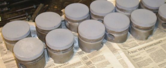

Мы тоже "балуемся" керамикой, и она ни чуть не хуже той, что в статье.
    20 КБ · Просмотры: 120
где-то ранее уже информировал, что существует технология глубокого анодирования алюминиевых сплавов, позволяющая в разы повысить их износостойкость при высокой стойкости анодированного слоя к образованию трещин и сколам. Процесс электрохимический. Проверено эксплуатацией в условиях ливийских пустынь.

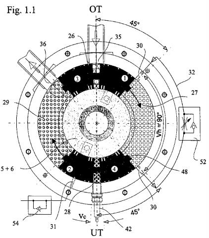

Kaк обещал, начну детализирование по прошлогодней заявке РЛД немца, по фамилии Porod.
Для начала короткое резюме так, как это формулирует автор. Примечания при переводе - в квадратных скобках. Ссылки на номера элементов фигур – в круглых скобках.
«Нерешенными до настоящего времени проблемами ДВС с двумя парами лопастей, вращающихся вокруг общей оси, являются уплотнения камер между собой и устройство управления мотором.[как я понимаю - синхронизатора]
Задачей изобретения является устранить эти проблемы и к тому же предусмотреть эффективные смазку и охлаждения мотора.
Две пары лопастей, каждая на своем диске (5) (6), образуют в ВМТ и НМТ (ОT, UT) повторяющуюся рабочую позицию. Камеры (26-29) образуются лобовыми поверхностями лопастей с цапфами (48) и с помощью прямоугольных и трапециевидных уплотнительных элементов совместно с кольцами в лопастном диске внутри кольцеобразного цилиндра.
С помошью волнистых пружин (175) уплотнительные элементы лопасти прижимаются к уплотнительным кольцам лопастных дисков и к внутренней поверхности кольцеобразного цилиндра. Во время остановки одной лопастной пары в момент зажигания топливно-воздушной смеси, управляемого сенсорами, другая лопастная пара вращается совместно с рабочим валом на кривошипные углы 90[ch186]/ 60[ch186]/ 36[ch186] и производит все функции четырехтактного мотора. Через каждые углы 135[ch186]/ 120[ch186]/ 108[ch186] следует один новый рабочий ход.
Старт мотора может производиться как посредством двух внешних обычных стартеров с круговыми сегментами, так и посредством двух внутренних электронно-коммутируемых мотора с магнитными дисками с помощью управляюще-регулирующей электроникой с бесконтактными сенсорами.
В результате решения поставленных задач такой мотор становится применимым не только отдельно, но и как гибридный или как генераторный. Дополнительные преимущества возникают оттого, что клапаном ограничения давления (52) может быть достигнуто регулируемое уплотнение.»

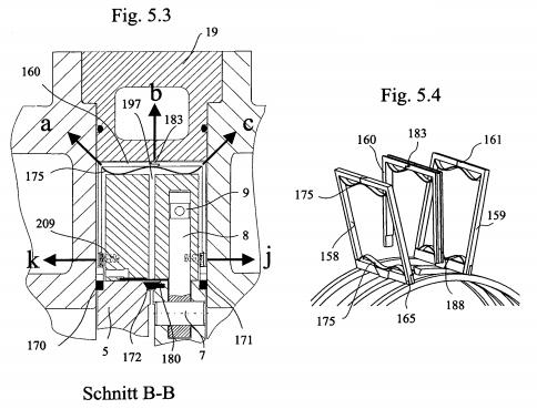

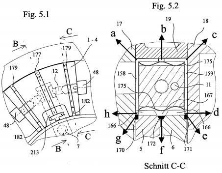

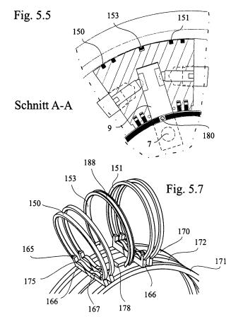

Возвращаясь непосредственно к теме ветки о роторно-лопастных ДВС, и как обещано, помещаю подробности уплотнений камер РЛД инженера Пород, взятые из его опубликованной в Германии заявки.
Teкст с дословным переводом общих принципов его РЛД и главы об уплотнениях для прямоугольной и круглой камер, - находится в прикрепленном ниже архивном рар-файле.
    35,4 КБ · Просмотры: 144
    35,3 КБ · Просмотры: 140

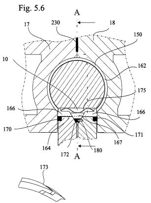

В отличие от пластинчатых уплотнений, о которых я уже "постил" много ранее, показывая фотографии реального РЛД дедушки Клузовского, в техническом решении немецкого инженера Porod в уплотнении используются пленки масла и давление принудительной смазки.
    23,8 КБ · Просмотры: 137
    27,4 КБ · Просмотры: 139

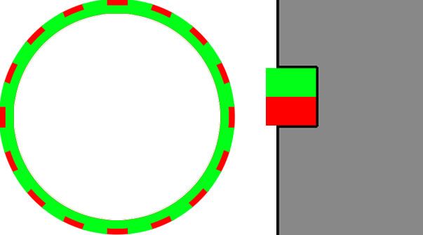

А я возвращаюсь к теме контактных уплотнений. Точнее к обещанию озвучить идею по снижению влияния прижимающей силы газов, действующей на кольца. Из литературы по ДВС известно, что газы, проникая в канавку под кольцо(особенно первое) с силой прижимают его к зеркалу цилиндра, тем сильнее, чем выше давление в цилиндре. Из-за этого серьёзно возрастают потери на трение. Предлагаю способ ослабления действия этих сил.
Кольцо выполняется составным из двух колец вполовину меньшей толщины. Каждое такое тонкое кольцо имеет по всей длине окружности выемки, шаг которых больше их длины. Оба тонких кольца повернуты относительно друг друга так, чтобы выемки их взаимоперекрывались участками "нормальной" высоты. Как на рисунке, где красным и зелёным цветом показанны тонкие кольца, серым - поршень.
Тогда газы проникшие в канавку кольца и оказывающие прижимающее действие будут частично или полностью компенсироваться давлением газов со стороны выемок.
Мысли/критика?
