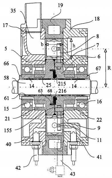

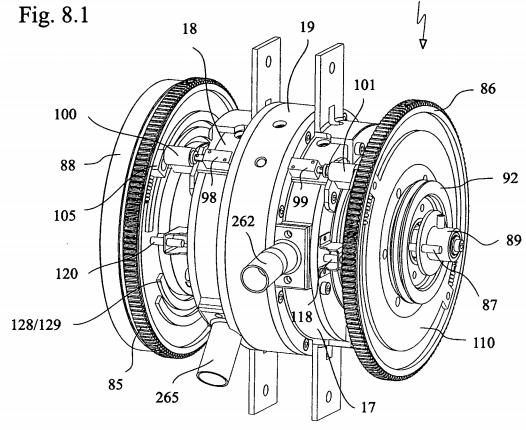

Я только что поговорил по телефону с немецким инженером Porod, проработавшего 35 лет в отделе новаций фирмы Даймлер.
С какой бы это стати?
На днях прочел его описание "свеженького" РЛД - заявка опубликована прошлым летом, патент подойдет к лету нынешнему. Номер WO2010089030A2
Я, конечно, более всего хотел выведать у него, есть ли уже опытный образец, чтоб послушать, понюхать и потрогать 🙂
Он осторожничает, но цифры для опытного экземпляра все-таки назвал.
Мощность 50кВт, вес 50кг, при оборотах 1500 в минуту.
Я не скрыл удивления низкими оборотами, на что он ответил, что поднять их ничто не помешает позже. А для опытов хватит пока этих оборотов. Очень уж высок у него крутящий момент.
Но даже уже при 2000об/мин тот же мотор сможет выдать 100кВт (типичную для авто)
Если кого-нибудь интересуют добротные чертежи его заявки на патент - смогу выложить.
Бальзам на душу тех, кто очень любит масло и охлаждение лопастей:
- Porod решил вопросы уплотнения кольцами, смазки и охлаждения аккуратно и педантично, как это немцы умеют делать. У него стоят и компрессионные кольца и маслосъемные - чего еще не хватает "страдающим синдромом поршневиков" ? 🙂
Только пожалуй, у его решения не хватает "полета мысли" головы, поднятой к небу:
- синхронизатор у него на базе хитрых обгонных муфт с электронно-гидравлической автоматикой...
Kто хочет такой мотор поставить в свои Жигули? Инженер Porod Helmut ищет уже инвесторов и производителей

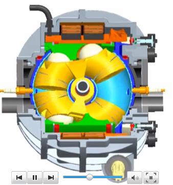

Инженер Хюттлин двигает дальше шаровую версию роторно-лопастного ДВС:
[media]http://www.youtube.com/watch?v=eRhxctg5mns&NR=1[/media]
Теперь лопасти снабжены индивидуальными роликами большой несущей способности, которые катаются по кулачкам...  Шар занимает объем примерно двух-литровой банки.
Предстоят испытания опытного образца.
А здесь его можно уже послушать в испытаниях на нагрузочном стенде.
[media]http://www.youtube.com/watch?v=DBAYbKqntzc&NR=1[/media]
Вопросы можно задавать на фирму Innomot.
В начале марта 2011 они уже выставлялись в Женеве.
http://www.innomot.de/#0
Я помню, какой конфуз у них случился, когда еще шарики стояли.
Не знаю, помогут ли ролики.
Интересно, что они прям в самом двигателе сделали генератор. Красиво.

Вообще-то это два разных изобретателя. Немец - с фамилией первого - Пород. Его фигуры я в ближайшее время подготовлю для нас (описание патента очень длинное и подробное, еще надо в детали вникнуть, чтоб прокомментировать фигуры суметь).
Сам автор в разговоре просил обратить внимание, читая патент, на то, что в его моторе за один ход, как он выразился, происходят одновременно 3 такта в обычном понимании.
К следующему лету (2012) он предполагает уже иметь опытный образец в металле.
