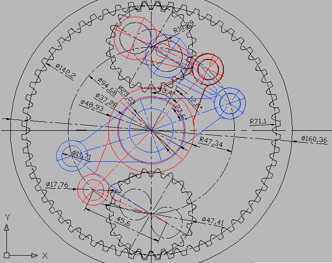

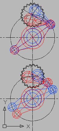

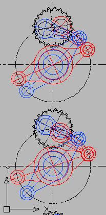

Геометрически промоделировал подобный случай для экспериментального РЛД...
Виктор, Вы так представляли? (Владимир hub тоже?)
На рисунках несколько повернутых положений такого двухколенного кривошипа и основные ориентировочные размеры синхронизатора для 6-и лопастного РЛД.
Виктор, а почему в 1,3 раза потери выше? 🙂
Потому что приблизительно во столько раз (чуть больше) суммарный путь убегающей и догоняющей лопастей (с учетом  мгновенного давления) больше, чем у обычного поршня. Соответственно и в подшипниках шатунов потери будут больше, плюс потери в подшипниках осей лопастей, аналогов которым нет в в поршневом ДВС. Но в РЛД усилие на сжимаемую смесь передается непосредственно через лопасть минуя кривошипно-шатунный механизм от давления расширяющихся газов. Поэтому на вскидку механические потери в кривошипно-шатунном механизме будут все же не более чем в 1,3 раза больше, чем в обычном ДВС. Более точно можно узнать, проинтегрировав силы по пути, но без конкретного знания точных зависимостей давления газов и инерционных нагрузок от угла поворота это бессмысленно. А давление в свою очередь зависит от степени приближения процессов к адиабатным. А эта степень в свою очередь зависит от ...  . Лучше не продолжать.  😉
