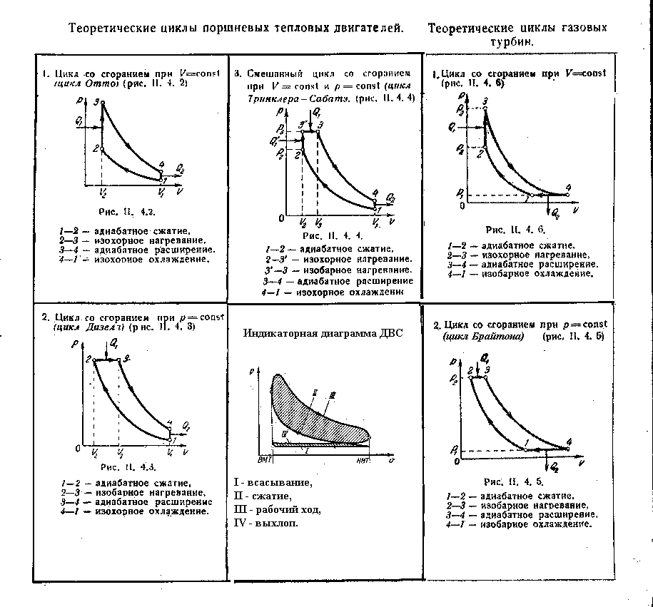

Цикл Брайтона, который как Вы правильно заметили не может иметь место, потому что отвод теплоты с расширением до атмосферного давления   может производится только в цикле при постоянном объеме (цикле Дизеля), тогда как в  цикле Брайтона отвод теплоты осуществляется при постоянном давлении, т.е. это вещи взаимно исключающие. [highlight]Ваш оппонент говорит о цикле Брайтона, а описывает цикл Дизеля[/highlight].  Комментарии здесь уместны только в таком ключе.
Вы же описываете совершенно другую ситуацию, утверждая, что изобарный подвод теплоты: [highlight]"При равной исходной степени повышения давления в процессе сжатия, цикл при Р=Const уступает по экономисности циклу при V=Const." [/highlight].
Какое отношение друг к другу имеют выделенные желтым части текста, мне непонятно.

Циклы тепловых машин имеют определенную классификацию, к основным относятся:
1. Циклы поршневых машин (Отто, Дизеля, смешанный).
2. Циклы газовых турбин (V=Const и Брайтона).
Которые, в свою очередь, подразделяются на циклы с подводом тепла (сгоранием топлива) при V=Const, Р=Const и смешанный (комбинированный).
Теоретические диаграммы поршневых машин отличаются от турбинных тем, что в них не осуществляется расширение газа до исходного (атмосферного) давления (Участок 4-1 происходит при V=Const), а у турбин - до атмосферного (участок 4-1 при P=Const).
Реальные циклы поршневых ДВС более соответствуют смешанному циклу, т.к. процессы горения топлива захватывают, в той или иной степени, фазы сжатия и расширения. Для цикла Отто - более на стадии сжатия, для цикла Дизеля - более или полностью на стадии рабочего хода. Графически - см. приложение.
В этой части теории ДВС все давно расписано, нарисовано - нужно только правильно применять на практике, в разговорах и сообщениях. Иначе и возникает непонимание и перевод с русского на русский.
    26,5 КБ · Просмотры: 189
