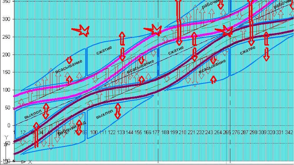

Нагрузка от давления газов растет с углом между лопастями и достигает максимума, когда лопасти находятся на 90 градусов друг от друга
Что-то не то...
Давление газов при цикле Отто должно быть, как и у поршневиков, наибольшим около ВМТ (максимально сближенное положение лопастей после вспышки)
В моем представлении - как на диаграмме сил, на рисунке.
Бледные стрелки (тонкие) - это инерционные силы, а яркие стрелки - силы, действующие от газов на лопасти.
Лопасти - волнистые линии двух цветов (неволнистая линия - между ними, - равномерная скорость вала)
    149,9 КБ · Просмотры: 174
@ Bиктор
Виктор, я говорил о действии сил от газов на зубья шестерен.
Многими постами выше я объяснял, почему в мертвых точках эти силы не действуют на зубчатое зацепление.
